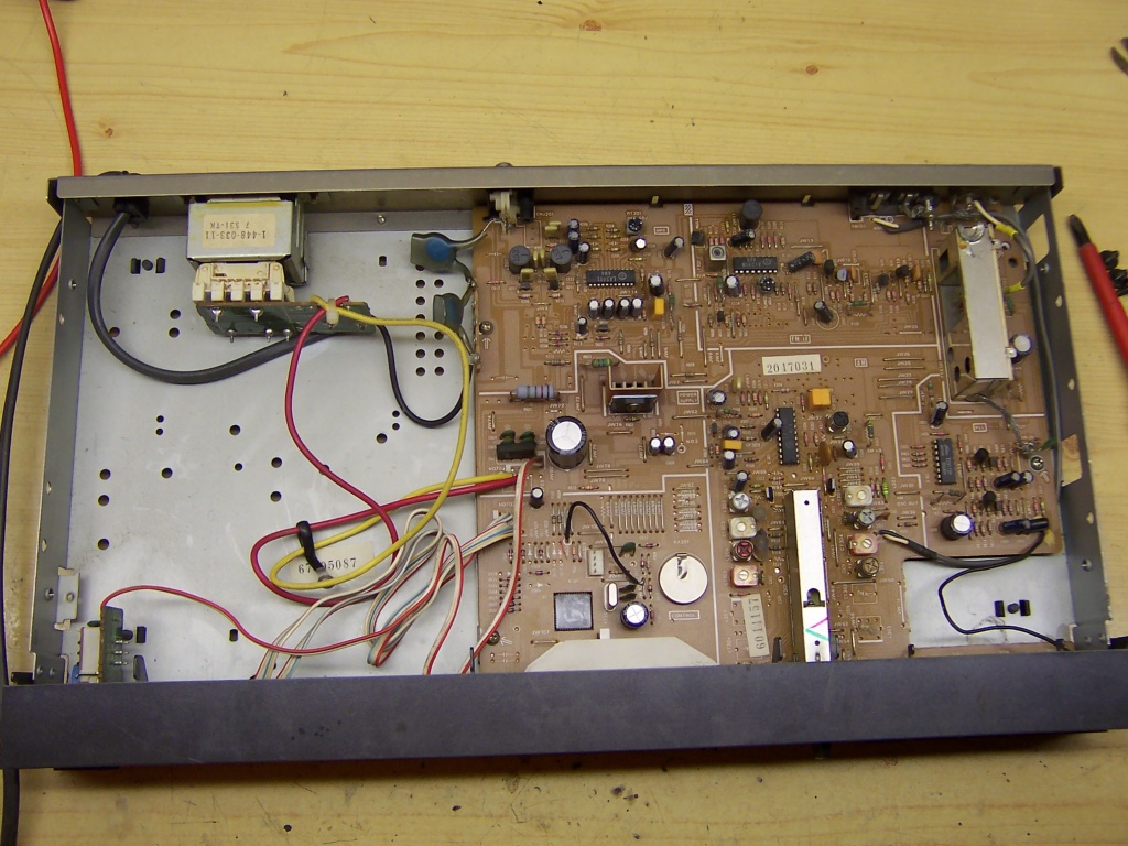

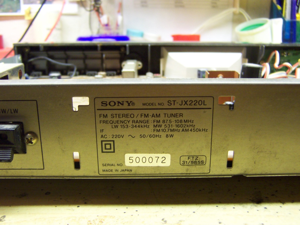

Üdv Mindenkinek.
A képen látható tunerhez szeretnék beépíteni, mivel hely van, saját tápról üzemeltethető kis teljesítményű erősítőt, műhely használatra. A tápfesz ~ 20V, = 24V. Nem feltétlenül sztereóra gondoltam.

(#) peter1995 válasza mraulajos hozzászólására (») Okt 28, 2012 /
TDA 2003? Méretileg kicsi, de egy műhelybe szerintem elég egy kisebb hangszóróhoz. Nekem egy sima kis zsebrádió van.
A hozzászólás módosítva: Okt 28, 2012
(#) mraulajos válasza peter1995 hozzászólására (») Okt 28, 2012 /
12V-al stabilizálom.???
18V-ra. Annyit ír az adatlapja az IC-nek.

(#) agressiv válasza peter1995 hozzászólására (») Okt 28, 2012 /
Az a maximális feszültség amit elvisel, nem szabad akkor feszültségen járatni, 17V felett már elkezd nagyon melegedni és műhelybe nem is lenne értelme. 12V-al pont jó lenne.
(#) mraulajos válasza agressiv hozzászólására (») Okt 28, 2012 /
Megcsináltam. 15V-os stab. IC-t találtam, szerintem az optimális. Tökéletesen szól, amilyen hangerőre nekem szükségem van, ahhoz képest üvölt, 4 ohm-os hangszóróval is. Nem rakok fel képet, mert repülőként raktam össze. Lényeg, hogy összejött. Köszi mindenkinek.
