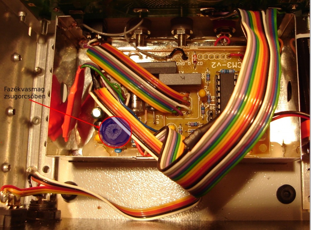

Mellékelten felteszem az általam a lomjaim között talált fazékmagok képeit véleményezésre. Ez az infó másnak is jól jön itt a fórumon. A méreteket feltüntettem. A képen nem látszik, mert lefeledtem róluk, hogy van a nagyobbik maggal megegyező méretű, de AL=250-es ferritem is. Melyik méret a megfelelőbb a műszerbe? A pici jobban elfér, de a nagyobb, 250-es vasra kell a legkevesebb menet. Ezek mind légréses fazékmagok. A 100-as magra ráadásul nem egész számra jön ki a menetszám. Azonfelül van a kisebbik maggal megegyező méretű, de AL=1500-as magom is, ez légrés nélküli. Gondolom nem jó a légrés hiánya miatt, amint a levelezésünkből kiderült. Köszönöm a segítséget!
Szervusz Csaba!
A kisebbik is elég lenne, kisebb mag -> rövidebb huzal..., de az anyaga (M1) lehetne jobb is! Mi az AL250 anyagminőség jele? Ha az AL számból számolsz menetszámot, arra számítanod kell, hogy a tényleges induktivitás akár +-5%-kal is eltérhet, mert a valós induktivitás függ attól hogy mennyire van kihasználva a tekercselési tér és abban hol helyezkedik el. Ezért nem kell nagyon foglalkozni azzal hogy a számítás egész menetre jön ki vagy sem. Érdemes utánamérni a kész induktivitást. Az AL100 inkább sok menetet kíván. (a tekercstestet nem érdemes kihagyni mert a közvetlen a ferritre tekert tekercsek nagyobb veszteségűek) István. A hozzászólás módosítva: Jan 2, 2013
Szervusz István!
A 250-es mag képét mellékelem. Ami rá van írva, az innen nézve M1100. Sajnos a felirat minősége csapnivaló. Remélem, ekkora M érték már megfelelő... Az ugyanekkora méretű, 100-as mag M25-ös, az egyik magfelen ez a felirat van, a másik kicsit "bőbeszédűbb", 550M25 áll rajta, gondolom ez ugyanaz. Én is gondoltam rá, hogy nem csak megtekerem és kész, hanem utánamérek. Szerencsére a nagy lomolásban megtaláltam egy marék műszerkondenzátort is, még régi REMIX darabok, akár 0,25% pontosságú is van köztük. Szkópom (fekvenciamérővel) és jelgenerátorom van, tudok rezonanciát meghatározni. Sőt, ha a két -3dB-s pontot is megkeresem, akkor akár rezgőköri Q-t is tudok számolni. Természetesen van tekercstest mindhez. Igyekszem majd rendesen elosztani benne a huzalt, illetve a lehető legvastagabb vezetéket - párhuzamos szálas kialakítással - használni, a kis veszteségi ellenállás érdekében. Ami kérdés még, hogy mivel fogassam össze a magfeleket, mert bilincsem nincs hozzá. Acélcsavar növeli az induktivitást, műanyag csavart ekkora méretben nem láttam, a réz tűnik megfelelőnek, az "visszatereli" az erővonalakat a ferritbe. Jól gondolom? A furat 3mm-es, ilyen csavar (M3) kapható megfelelő hosszban. Köszönöm a segítséget!
Én zsugorcsövet használtam a helyhiány miatt. A zsugorcső rámelegítése előtt átmenetileg egy csavarral összefogtam. Még két lábat is applikáltam az aljára egy kis vezeték és epoxi segítségével.
A régi HAGY ferritek jelöléséről nincs pontos infóm de az "M1100" csak egy kód és nem feltétlenűl sokkal jobb mint az M1. De ha tudsz jóságot mérni, akkor ellenőrizhető a minőség!
Létezik M3 műanyag csavar ilyen hosszú is,de én sem találtam kereskedelmi forgalomban.Meg lehetne próbálni nyalóka (nem vicc) szárára M3 menetet metszeni és anyát is lehetne készíteni műanyaglemezből,nem kell,hogy 6 szögletű legyen.Szóba jöhet még a 3mm átmérőjű aluminium szegecs is,erre is lehet menetet metszeni s a fejrészbe még egy horony is alkotható fémfűrésszel.
Elég sokat láttam(bontottam, Posta, MATÁV átviteltechnika), a lyukas ferritek mind acélcsavarral voltak összefogva. Ritka kivétel volt réz, vagy antimagnetic sróf. Mivel mérni tudod, teljesen mindegy; ha van eltérés, tudsz változtatni a menetszámon.

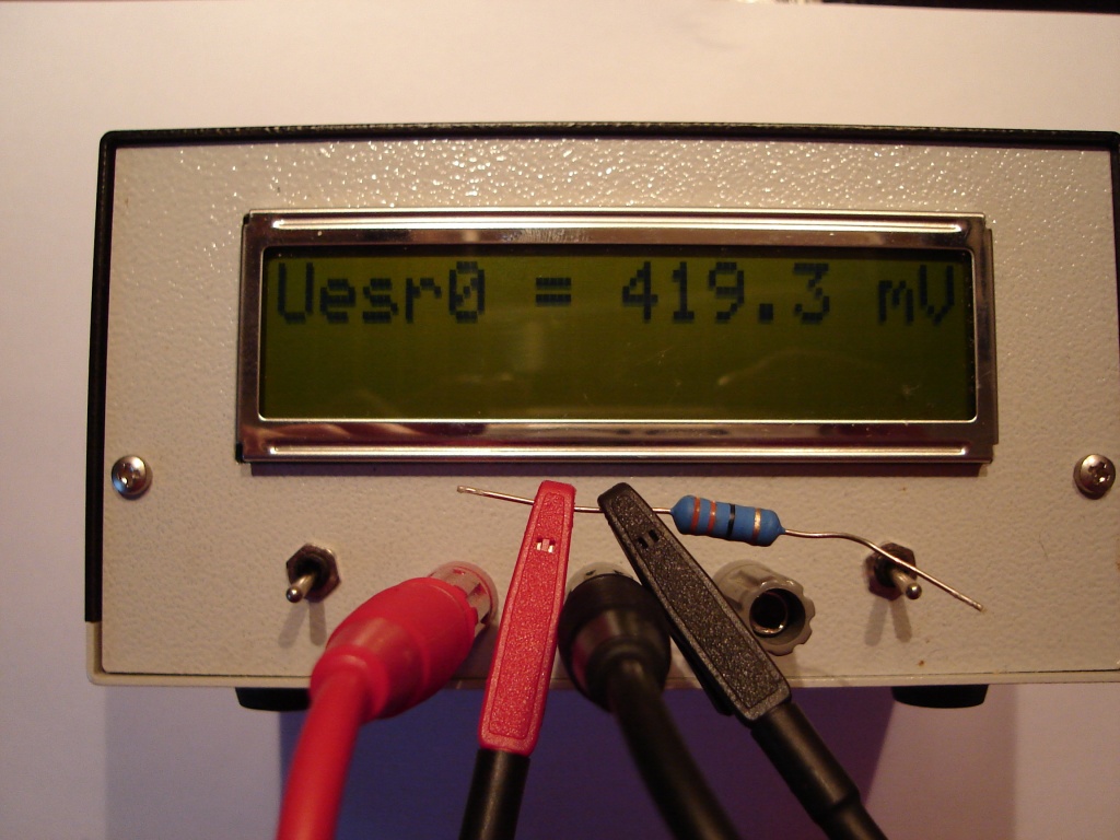

Szerintem túl sokat rágódtok ismert vagy ismeretlen fazék vasmagokkal, míg amellett elsiklik a figyelem, hogy a képen vékony arasznyi huzallal vannak bekötve a kapcsolók. Aztán meg jön a pontatlan milliOhm mérés ... A modellező boltokban szoktam műanyag csavarokat venni, de a nyalóka nyele nálam is bevált, simán átdugva és megmelegítve a végeit mint szegecs rá lehet nyomni.
Elég kicsi az az arasz, úgy 5-6 cm...
