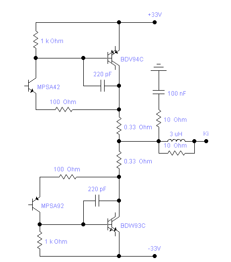

(#) KD mester válasza szabi83 hozzászólására (») Okt 15, 2007 /
De van.
Elég ez, vagy konkrétabb kellene?
Meghajtásnak jó az én erősítőm 4 tranyós feszültségerősítő fokozata.
(Ha gerjedne, akkor növelni kell a 220pf-ot.)
De van egy a rádiótechnika1980-as évkönyvébe (vagy 81, vagy 82-es évkönyv).
Holnap felteszem, de most nincs itt nálam a rajz.
