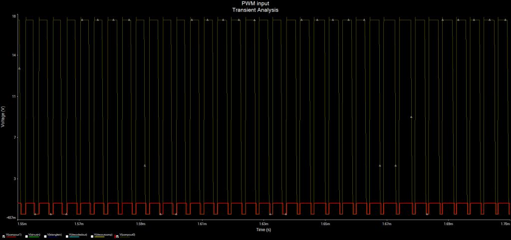

Szeretnék a TAS5261 elé egy diszkrét PWM modulátort készíteni. Tudom hogy van készen de hátha sikerül nekem is. Egyelőre szimulálom a dolgot, a 3szögjel 235 kHz. Most még csak Multisim-es analíziseim vannak, mert szerkesztgetem. Kérdésem lenne, hogy ez mennyire jó, kell-e valamin még mindenképpen javítani mert egy kicsit megakadtam vele. Képek: A zöld az eredeti szinusz jel 1kHz-en. A piros egy TTL áramköri kimenet, elvileg erről kellene majd használni a TAS5261-et. A világoskék ennek a TTL kimenetnek az RLC-vel visszaalakított görbéje. A sárga a komparátor inv. kimenetének RLC visszaalakított görbéje. A sötétkék a háromszögjel. Végül a nagy magas négyszögjel a barnás az a komparátor kimenete. Mellékelem a kapcsolási rajzot is. A TTL kimeneten néha vannak csúnya törések, a kompatáror kimenete egész jónak tűnik. Kell-e még valamin javítanom, illetve meg tudja-e valaki mondani kb mennyire fedi ez a szimuláció majd a valóságot?
Hát, elég bonyolultra sikerült, de lesz ez még egyszerűbb is...
Nem túl jó megoldás, ha ennyi kapu van egymás után kötve. A késleltetési idők összaeadódnak a végeredmény pedig jó nagy torzítás...Valami egyszerűbbet kell kitalálni. A decodolásnál nem kell RLC. Miután nincs visszacsatolás a kimenetről, elég egy RC kör is. ( Persze, most nem ettől torzít a kimenet.) Tehát, vagy modellezed a kimenetet is ( pl: feszültségvezérelt kapcsolók, plusz mellé diódák. Ezzel kihagyhatod a meghajtó ic-t, a FET-eket, stb. ) vagy ha nem, akkor elég az RC is. A szimulációnál problémás lehet a pontosság. Ha túl kicsi a frekvenciája az alapharmónikusnak, akkor könnyen elmehet az egész torzítása, meg kiszáll a programm time step to small üzenettel. Ha tudod, hogy mondjuk 200 kHz-en megy a vivő, akkor az alapharmónikus legyen inkább mondjuk 5 kHz, ezzel gyorsabban végez a szimulátor, pontosabb is lesz, kevéssé valószínű, hogy kiájul. És, könnyebb értékelni a kapott eredményeket. Sajnos a Multisim van annyira bugyuta, hogy a fekete háttérre sötétkékkel rajzol... de ezt a színt megváltoztathatod, utánna pedig a beállítást elmentheted ( copy, and paste ) Akkor mindíg a megfelelő színt hozza elő. Annyira fedi a valóságot, amennyire pontosak az alkatrészek modellei. Nekem az a tapasztalatom, ha a Multisimben megy, akkor biztosan megy a valóságban is, tehát túl nagy hibák nem lesznek. Sajnos, a szimulátor nem tud arról, hogy a valóságban vannak szórt induktivitások, meg kapacitások, meg ott is megy az áram, ahol nem kellene, meg vannak feszültségesések, szóval, ha nem megy a valóságban, akkor nem a szimulátorban kell keresni a hibát. A szimulátor arra jó, hogy tisztázd az elvét, egész pontosan tisztázhatod a kapcsolási rajzot, stb. Szóval, ha értesz hozzá, akkor már 80 %-ban sikeres lehetsz a valóságban is!
Köszi, persze még dolgozom vele. A visszaalakításnak ott ahol most csináltam nincs értelme, csak a kíváncsiság miatt tettem. A TTL logikát ki akarom hagyni teljesen, tudtommal a TAS5261-ben van is ilyen irányú védelem, tehát eleve nincs rá szükség majd, csak próbálkoztam, meg az is érdekelt, hogy a multisim meddig tud elmenni egyáltalán bonyolultságban. Ez nem kottyant meg most neki, de pl ha beiktatok egy 7805-öt vagy egy LM317-et akkor már nem működik jól. A komparátorokkal is volt bajom, ezzel a típussal sikerült csak érthető eredményt elérnem, pedig biztos másféle is jó a helyére.

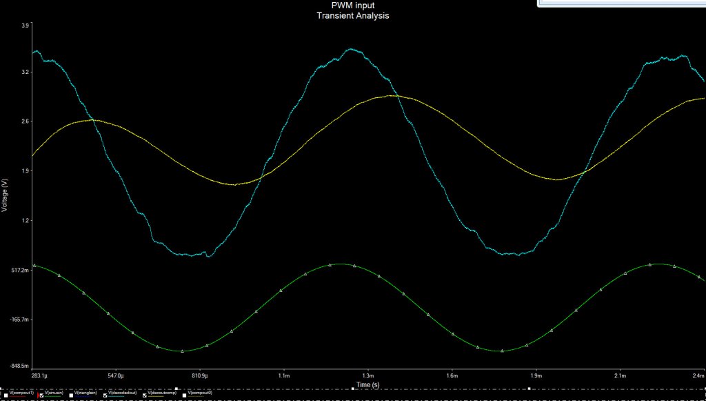

Készítettem még egy analízist szinte csak azért hogy jobban látszódjon az eredmény. A zöld az eredeti, a kék a TTL kimeneten, a sárga a komparátor kimenet visszaalakítás után. Nem tudom ez jó támpont-e arra hogy a komparátor kimenet egész jó lesz majd meghajtani a hidat.

Köszi, jó tanács volt, átnézegettem a képeket. Sok képen vannak jópofa problémák, amiket nekem is kiadott a szimulátor. Lenne egy kérdésem sok helyen láttam hogy a szinusz szabályos de torz, a + vagy a - fele keskenyebb mint a másik. Ezt mi okozza?
Többnyire az, hogy a komparátor bemenetén olyan jelek vannak, amiknek nincs ott a helyük. Vagyis a komparátor rosszul billen a zavarok miatt. ( huzalozási, földelési problémák, stb )
Először ideális, meg matematikai elemekkel csináld meg, hogy jó legyen. Addig nem érdemes továbblépned, mert olyan sok probléma lehet egyidejüleg, hogy nagyon nehéz kibogozni.
