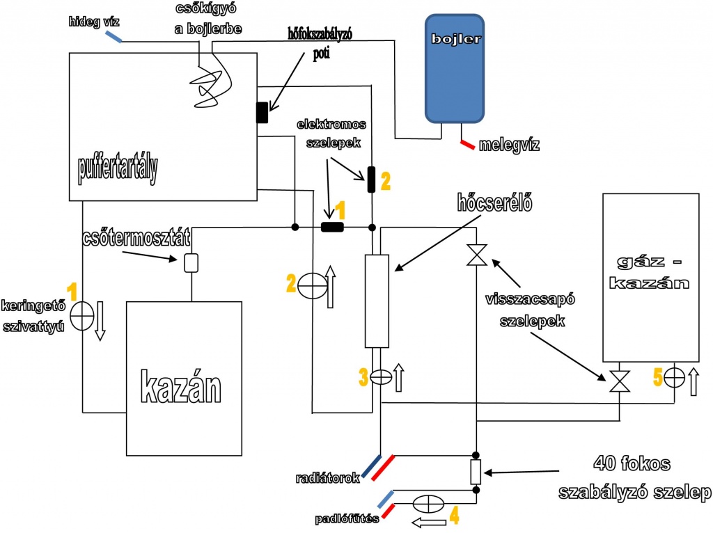

(#) Taki33 válasza henz hozzászólására (») Okt 17, 2012 / 1
Átrajzoltam a rajzodat, a zöld nyilak a padlófűtés, a fekete nyilak a főkőr áramlási irányát jelzik. Még egyszer elmondom, hogy a rövid köröket nem kössük sorban össze, hanem az osztón lévő szelepekkel szabályozzuk be őket!
(#) henz válasza Taki33 hozzászólására (») Okt 17, 2012 /
Köszi a rajzot! Van amit megértettem és még mindig van, amit nem értek. Ami az összekötést illeti: érthető, amit javasolsz és remélem majd lehet is szabályozni az osztón , mert most nincs lehetőségem, hisz a víz (mint korábban írtam) csak vánszorog /1-1.5lityi víz folyik percenként/, remélem ez a gondom megoldódik ha az osztó előtt lesz ker.sziv.
A túl-áram szelep is érthető, hisz ha term.3járatú szelep elzár akkor van hová menni a víznek. Az a kérdésem, a túláram szelep után lévő visszacsapó szeleppel kapcsolatban van: Ha jól értem:a rajz szerint a visszatérő padlóvízből újra bekeverünk a bemenőbe (ami ok), de túláram-szeleptől érkező meleg víz nem tud átjutni a szelepen (ami nem ok). És ha netán fordítva kötjük be, akkor a visszatérőn nem kerül a melegbe (rendben), de a túláram szeleptől érkező meleg bekerül (ha zárva term.3járatú sz.) a visszatérőbe (nem ok). Valamit nagyon nem érthetek.?

(#) henz válasza henz hozzászólására (») Okt 17, 2012 /
Bocs: az összekötést (is) rosszul rajzoltam. A gyűjtőtől érkezőt kellett volna a rajzon hozzákötnöm az osztón lévővel.
(#) Taki33 válasza henz hozzászólására (») Okt 18, 2012 /
Most látom fordítva rajzoltam be a visszacsapó szelepet, de ettől függetlenül mellette van az áramlási irány. Úgy működik, hogy amikor a radiátorokon zár a termosztatikus szelep és a háromjáratú szelep is zárja a bekeverést, akkor a túláram szelep nyit, és visszaengedi a visszatérőbe a nyomást, ezzel tehermentesíti a főkőri szivattyút.

(#) JZoli válasza Taki33 hozzászólására (») Okt 19, 2012 /
Ez a rajz amit rajzoltál nem jó! A radiátorkör keringetőjén megy át a padlófűtés "vize" is, ez kézbemntarthatatlan áramlásokat okozhat, ráadásul így a padlófűtés szivattyúja még (nyitottabb keverőszelep állásnál) a radiátorok "elől" is elszívhatja a fűtővizet! Kicsit átrajzoltam egy régebbi hozzászólás mellékletét, naggyából így kellene kötni a két rendszert, hogy az egymásrahatását el lehessen kerülni. Sajnos ez céges gép, nem engedi feltölteni a képet. Ha hazaérek akkor felteszem onnan a képet!

(#) henz válasza JZoli hozzászólására (») Okt 20, 2012 /
JZoli: Gondolom a mellékletben lévő körökkel elégedett lennél. Ha vésni fogok, akkor így fogok vésni. (a visszacsapók, túláram szelep, termosztatikus szelep, szivattyú, tágulási tartály nélkül)A padló.f. szivattyúját és a termosztatikus szabályzót Te hová tennéd: az elosztóhoz vagy a kazán után? A padlókörnek is kellene saját tágulási tartály (nem rajzoltam be), ha van a kazán előtt a visszatérőnél?
Ha nem fogok vésni, akkor (akkor is fogok vésni a vályogba) sokak általa javasolt hőcserélőnek és a többi kütyünek kell helyet találnom.
(#) Taki33 válasza JZoli hozzászólására (») Okt 20, 2012 /
„A radiátorkör keringetőjén megy át a padlófűtés vize" még jó hogy ott megy át nem pedig a szomszédba. „Ráadásul így a padlófűtés szivattyúja még (nyitottabb keverőszelep állásnál) a radiátorok elől is elszívhatja a fűtővizet!” igen és akkor be fognak horpadni a radiátorok. A viccet félretéve eleve a főkőri szivattyúnak nagyobb tömegáramúnak kell lennie. Amúgy türelmesen várom a rajzod.
(#) henz válasza Taki33 hozzászólására (») Okt 20, 2012 /
Taki33, én is kiváncsi vagyok JZoli rajzára, ezért most egy újabb rajzzal "provokálom": előbb kifelejtettem a lényeget, igy most már nem fog a radiátor keringetőjén keresztülhaladni. (már előbb is meg volt a rajz, csak rosszat töltöttem fel)
(#) henz válasza henz hozzászólására (») Okt 20, 2012 /
Taki33-nak milyen igaza van, tényleg nem a "szomszédba" megy a víz, hanem a kazánba, ahol találkozik a padlóvíz a radiátorvízzel és akkor...
(#) JZoli válasza Taki33 hozzászólására (») Okt 21, 2012 /
Ez az "elszívás" azt jelenti, hogy nem áramlikvíz a radiátorok felé, és így nem fognak fűteni, nem azt írtam, hogy ki fogja szívni a radiátorokból a vizet! Semmilyen fűtési megoldásnál nem helyes, ha a fűtővíz két egymás tkövető szivattyún is átmegy mert a nagyobb teljesítményű mindenképpen dominánsabb az az meghatározóbb lesz, így a másik szinte semmilyen hatással nem lesz a rendszerre! A rajz hamarosan kész lesz, remélem ha hazaérek azonnal meg tudom csinálni!
(#) berpetike hozzászólása Okt 24, 2012 /
Van egy báláskazános, puffertartályos , csőkígyós (használati meleg víz), hőcserélős, padlófűtéses és gázkazános rendszerem, összesen 5 db keringető szivattyúval. A rajzot mellékelem. A kérdésem hogy szerintetek hogyan kellene nekem ezt vezérelnem, mikor melyik szivattyút kapcsoljak,mivel.
Jelenleg nem túl jól működik szerintem, mivel a csőtermosztáttal indítom a szivattyúkat (1,2,3,) és bent egy szobatermosztát vezérli. A padlófűtés szivattyúja meg állandóan megy, (direktre van kötve) ami így vissza is hűti a rendszert. Az 1 -es elektromos szelep nyitott állapotban van elsőnek és a 2 es zárva, ezt a potival tudom szabályozni mikor nyisson, mikor zárjon. Azért lett így csinálva hogy elsőnek közvetlen tudjam fűteni a lakást, ne kelljen megvárni míg a puffertartály felmelegszik. De mivel az1 es szelep előtt van egy átkötés a puffer tartályba így amikor hideg a lakás a lehűlt tartályban lévő vizet is bekeringeti a kazán meleg vízével együtt. Hőmérőket tettem a csövekre így tesztelem.
Esetleg ha valakinek lenne jó ötlete hogyan vezéreljem akkor azt megköszönném.

(#) DkGrinder válasza berpetike hozzászólására (») Okt 24, 2012 /
Ez egy nagyon érdekes megoldás Hasonló hidraulikát még nem nagyon láttam . Először 1-2 kérdés, a gázkazánnak ugye nincs saját szivattyúja? Van-e a bojlerbe valami érzékelő? Pöttyözd Be légy szíves az összes csomópontot, és rajzold be a visszacsapók irányát. (bár egyértelműnek tűnik) Kicsit érdekes helyen van a hőcserélő. Le tudnád rajzolni a cső termosztát a termosztát és a szivattyúk bekötését. Az 5-t mi indítja? A Gázkazánt a szobatermosztát indítja? Mi a gázkazán típusa?

(#) szerviz válasza berpetike hozzászólására (») Okt 24, 2012 /
No, megpróbálok sértegetés és megbántás nélkül véleményt mondani a rendszeredről.
Előljáróban annyit, hogy szerintem egy fűtésszerelőnek elvárható felelőssége lenne értenie ahhoz, amit elvállal. Ehhez hozzátartozik az is, hogy a jól kialakított hidraulikához vezérlési megoldást is ajánl.
Egy ákombákom hidraulikához persze nagyon nehéz vezérlést kreálni.
De nézzük a te esetedet.
A fűtésoldali rendszered alapvető hibája, hogy a radiátoros és a padlókör nem működtethető külön. Úgy gondolom, csak egy szobatermosztát vezérli..............
Ennek a hátránya karácsonyra világossá fog válni.
Hogy a hőcserélő minek kell, arra csak tippelni tudok. Valószínű, hogy a fáskazán kör nyitott rendszer. Ez úgy-ahogy rendben is lenne.
Én elhibázottnak tartom motoros szelepek beépítését a fáskazán-puffer-hőcserélő körben.
Vagy csak a puffert fűteném , mivel ha már egyszer befűtök a fáskazánba, akkor fűtsem fel az egész puffert.
Ha pedig előnykapcsolást szeretnék a lakásnak, akkor azt két szivattyúval oldanám meg. Így elkerülném a fáskazán megforralásának veszélyét, ugyanakkor a felesleges (a lakás számára felesleges) hőt a pufferba tudom kormányozni.
Szerintem ugyanis tiszta tüzelőpocsékolás a puffert 35 fokról 44-re fűteni, mert azt a hőt gyakorlatilag nem tudod felhasználni. Másszóval, egész télen lesz langyos víz a pufferedben, de az miért jó neked? Tehát ha megrakod a tüzet, akkor fűtsed fel a puffert az aljáig. A puffer felső harmadában (negyedében), ahol egyébként is illik mérni a hőfokot annak eldöntésére, hogy gáz vagy pufferfűtést válasszunk, gyorsan emelkedik a hőmérséklet a rétegtárolás miatt. Ezért sok értelmét nem látom annak, hogy a lakásfűtésre váltatod a rendszered.
Elárulok még annyit, hogy olyan dinamikus hőfokemelkedést figyeltetünk a fáskazánban, hogy az a várható hőfoknövekedés esetén előre tiltja a gázkazánt.
A puffer aljából meg biztosan nem kötném élesben a fáskazánt a kondenzáció miatt...................

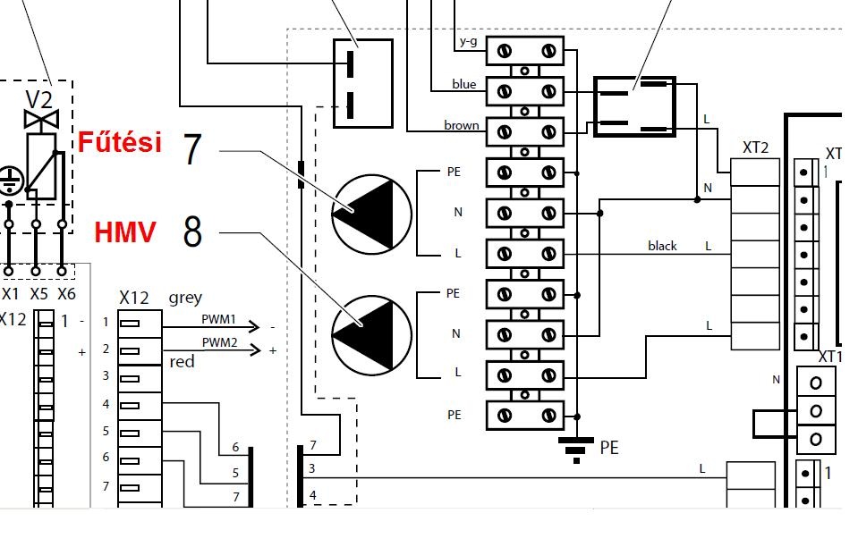

(#) VIM válasza henz hozzászólására (») Nov 1, 2012 /
Szia! Azt mondtad SD 20-50 KLOM típusú a kazánod. A kapcsolási rajzán nincsenek beszámozva a bekötési pontok de nem mindegy, hogy hová kerül bekötésre a fűtési kör szivattyúja. HMV akkor nincs a rendszerben?
(#) henz válasza VIM hozzászólására (») Nov 1, 2012 /
Sajnos nem felel meg egy az egyben a kazán típus. Magyarországon nem találkoztam ezzel a típussal: http://www.protherm.sk/produkty/plynove-kotly/nekondenzane-kotly/st...d-plo/ . A KLOm csak hasonlít hozzá.
A KLOM-nak van nálunk (Felvidék) is megfelelője. Nincs HMV tartálya.
Most látom, hogy a KLZ-nek van HMV tartálya a KLOm-nak nincs.
Jó, jó de a vezérlője gondolom tudja, mert kialakítható hozzá az a kör, mert az is opcionális. A szobatermosztátot a rövidzár (19-20) helyére kell kötni és a többit az elektronika tudni fogja melyik szivattyúkimenetet hogyan működtesse (15-17) pontokon.
Mint korábban írtam a szobatermosztátot lekötöttem, mert nem működött a rendszer (a kazán). Tehát a 19-20 most rövidre van zárva. Ugye ha jól értelek, ha a termosztát jó lenne bekötve akkor működtetné a kazán termosztatját is? Ha igen, akkor fog jönni a kép a termosztátomról és bekötéséről. ...
Jó lenne egy átfogóbb kép az elektromos bekötésről és becímezve lefordított szöveggel.
Ha kellene még valamit fordítani csak írj.

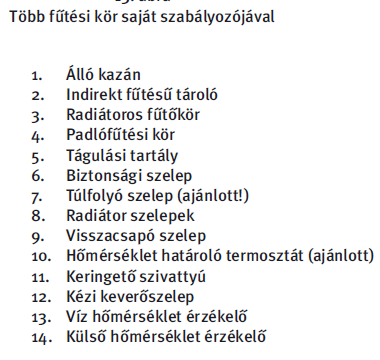

(#) henz hozzászólása Nov 1, 2012 /
Most találtam a magyarországi leírások között egy bekötési rendszert az én esetemre. (A mellékletben küldöm) A vezérlésem nem lesz megoldható, mert a kazánunkban nincs lehetőség beépített időjárás követő szabályozásra, nincs programozható kapcsolóóra. Továbbá nem tudom, hogy a HMV tartály ami a kazánokban van az helyettesíti ezen tipusú kazánoknál az "Indirekt fűtésű tároló"?
Mivel nincs saját szivattyúja a kazánnak így azt működtetni kell a rendszerben és meg kell oldani az utókeringetését is. A szivattyútermosztát a kazánon az kapcsolná az utókeringetést? A TC pontjai ki vannak hozva valahová? A HT és a TS az melyik érzékelője a kazánnak?
a HT - Túlmelegedési termosztát lehet (biztonsági termosztát). a TS a termosztát RESET gombja? Nem tudom. (a HV- hálózati kapcsoló, főkapcsoló)
(#) VIM válasza henz hozzászólására (») Nov 2, 2012 /
A "TC" keringető szivattyú termosztát a kazánon az valamelyik kezelő szervvel állítható, vagy csak ki van vezetve egy fix érték? Tehát az 1, 2, C pontok honnan vannak kivezetve vagy csak a C pontja van kihozva? Mert ide kellene beiktatni a szivattyú utókeringetési késleltetőjét (egy kondenzátort és vele párhuzamosan egy ellenállást), a 16-17 pontokról direktbe megy a szivattyú. Az "L-Z" és "PTTOP" érzékelők milyen funkciót töltenek be? Az "SP" az állandóan be kell, hogy kapcsolva legyen ahhoz, hogy a modulátor működjön.
