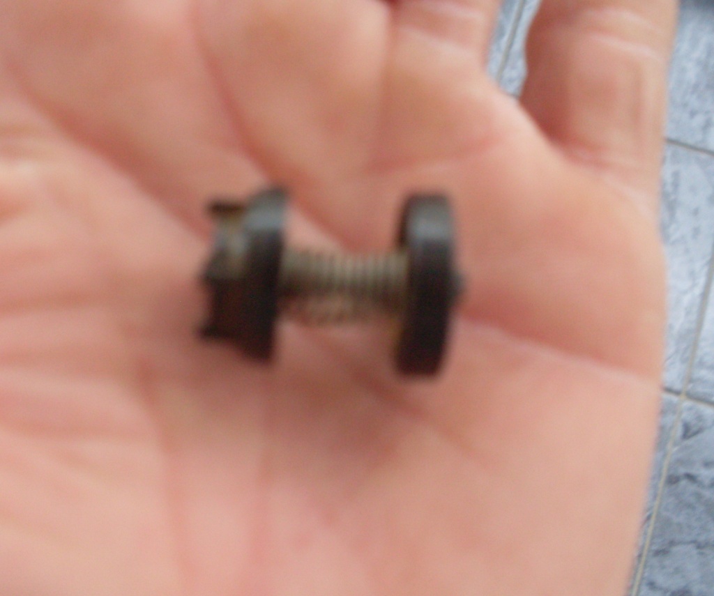

(#) beagle válasza Krisu hozzászólására (») Nov 8, 2012 /
Minimális vízkövesedés volt,a háromutú szelep automatikus by-pass szelepe nem zár tökéletesen minimálisan átengedett és a kis membrán volt kilyukadva...savazás és membrán csere után sem jön ki a tű annál a "nyomáskapcsolónál"(hidraulikus mikro differenciál-presszosztát)...ha jól gondolom akkor te ezt hidaltad át.
