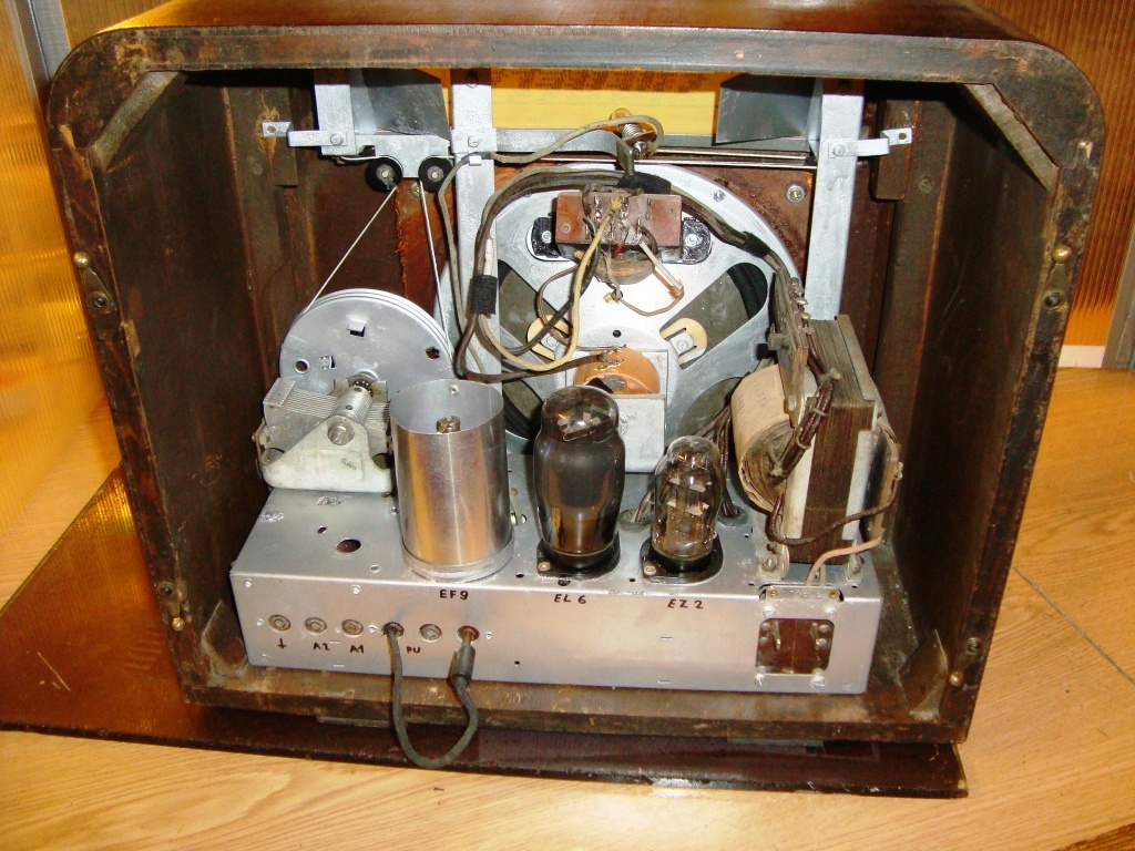

Van még egy érdekes dolog, aminek szerepére eddig nem jöttem rá, írok róla, hátha valaki okosabb nálam. A készülék hátlapján van egy csőfoglalat, egy az egyben a végcső foglalatával párhuzamosan kötve, fűtés, rács, katód, minden. Vagyis a végcsövet oda is be lehet dugni, ugyanúgy szól a gép. Nem tudom mi szerepe lehet, talán a nagyobb teljesítmény elérésére két végcsövet is lehetett beledugni, vagy kirakva a cső jobban hűlt?
Lehet találgatni.

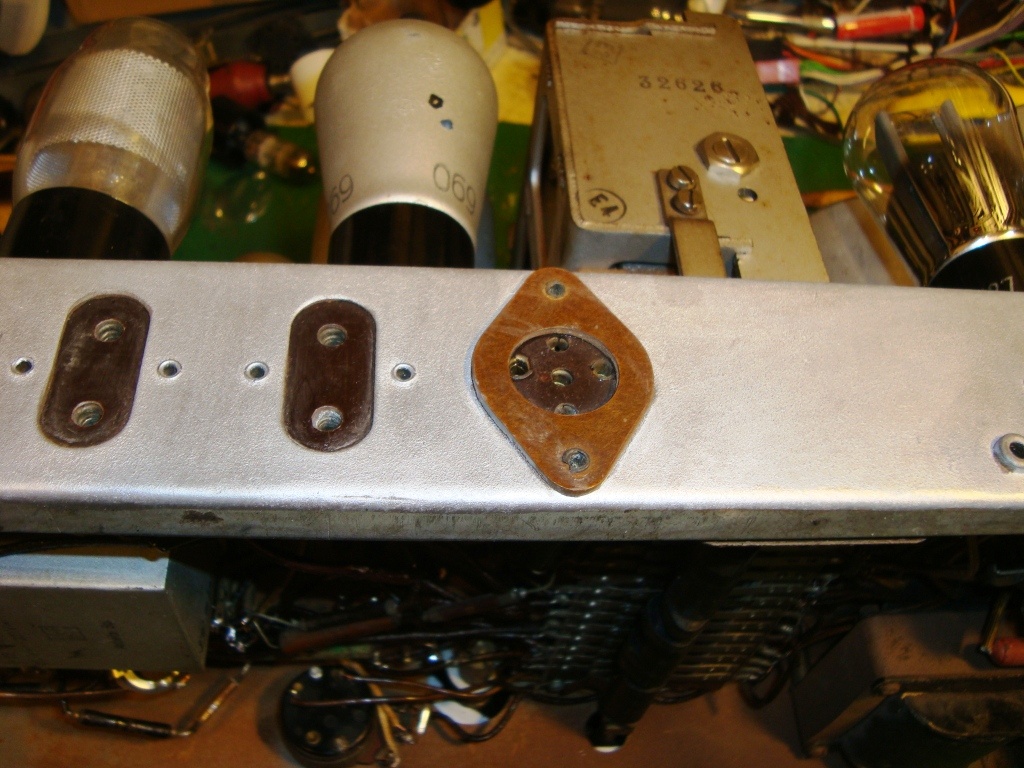

(#) maci80 hozzászólása Szept 27, 2012 /

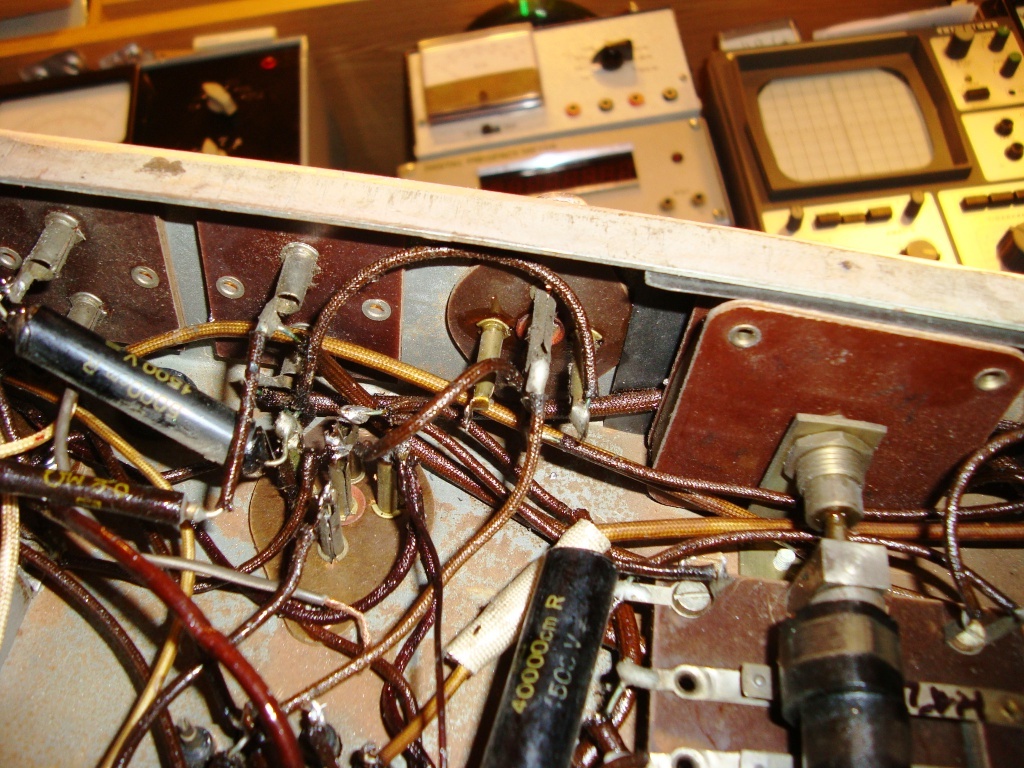

Sziasztok! Elkezdtem javítani egy Terta 422-t. A végcső katód ellenállása ismét kiégett. Miért mehet tönkre, mi okozza a nagyobb katód áramot? Átnéztem, más rossz alkatrészt nem találtam.
(#) Action2K válasza maci80 hozzászólására (») Szept 27, 2012 /
Szia. Zárlatos végcső?
(#) maci80 válasza Action2K hozzászólására (») Szept 27, 2012 /
Nem tudom. 5-10 percig szól tökéletesen, utána megadja magát az ellenállás. Holnap beszerzek újat mert már nincs "kor hű". Azon gondolkoztam ha nagyobb teljesítményűt teszek bele, és egy idő után elhallgat, vagy kinyírja azt is akkor csak a cső lehet rossz. Azért még átnézem előtte, hátha valamit elnéztem.
(#) pucuka válasza Action2K hozzászólására (») Szept 27, 2012 /
Csövek nemigen szoktak zárlatosak lenni. Viszont lehet gázos, vagy szakadt, megnyúlt a rácslevezető ellenállás. Ilyenkor a cső kinyit, és a katód (anód) áram megnő.

(#) maci80 válasza pucuka hozzászólására (») Szept 29, 2012 /
A rácslevezető ellenállás értéke a rajz szerinti. Csövet cseréltem, de azzal sem jó. Még keresek másikat és megnézem azokkal is.

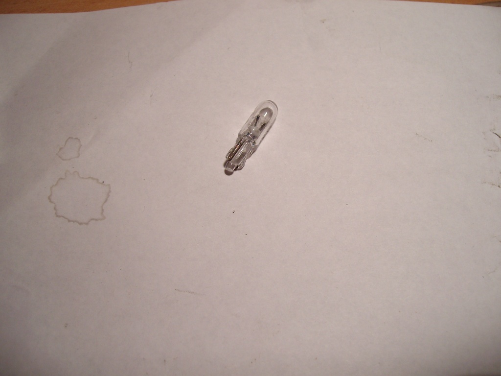

Egy Saba rádiós erősítőben találtam ezt a kiégett skálaizzót. Mi ennek a neve (úgy értem, hogy kérjem boltban, vagy mire keressek rá a neten), illetve egyáltalán kapható-e még ilyen? A készüléket átnézve még egy ilyen izzót találtam, az is kiégett. A rádió és az erősítő része viszont tökéletesen működik és szépen szól.
(#) kadarist válasza Tomi94 hozzászólására (») Szept 30, 2012 /
Rizsszem izzónak hívják.
(#) Janó bácsi válasza Tomi94 hozzászólására (») Szept 30, 2012 /
Autóvillamossági üzletben, vagy izzóboltban találsz, műszerfal izzóként használják egyébként.

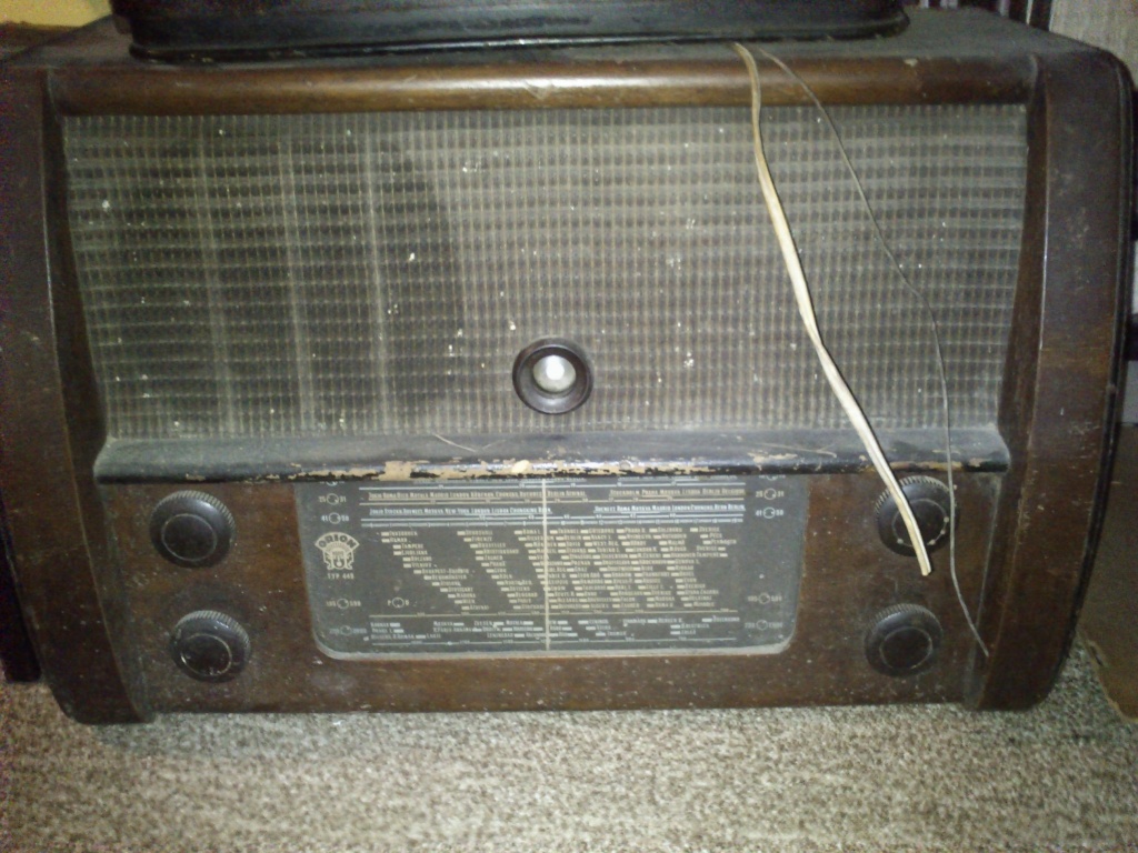

Valaki megtudná mondani annak a Győri úriembernek a címét /telefonszámát/ aki az Orion 222 rádióhoz gyárt skálaüveget? előre is köszönöm.

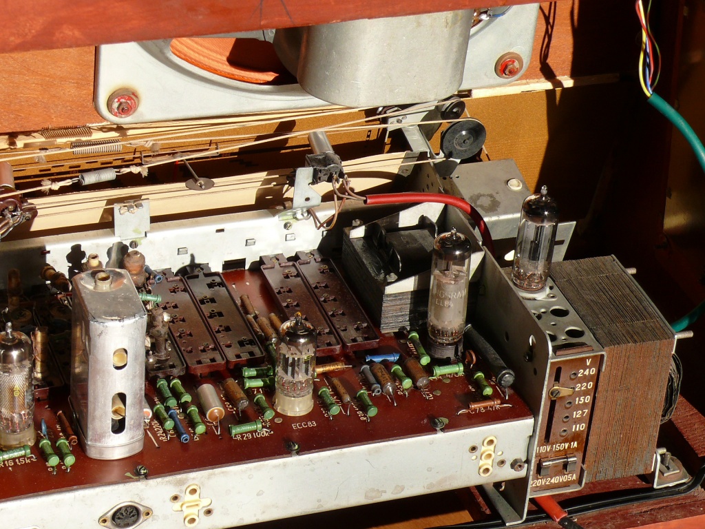

Szervusztok! Örülök, hogy Rátok találtam, kár, hogy csak most. De legalább most igen. Szóval én egy lelkes amatőr vagyok, aki mostanában meglátott egy pacsirtát és innentől kezdve úgy tűnik nincs menekvés....
Az eddigi munkáimról teszek fel képeket. Kész van már egy Videoton R5700 is, majd teszek fel arról is képeket. Természetesen tökéletesen működik mindegyik. Most egy Orion 228A szögletes rádión dolgozok, és legújabb szerzeményem egy Orion 324-es. Azt szeretném kérdezni, hogy az csak egyenárammal használható? A 220-ba ne dugjam még véletlenül se? (mondom, hogy amatőr vagyok, ráadásul gépész, nem villamos....)
Kíváncsi vagyok mit szóltok a műveimhez?
(#) gkari válasza Lakatos Andras hozzászólására (») Okt 7, 2012 /
A 324 univerzális rádió, beköthető 220(ma már 230)V-ra is. Ennek az egyenirányítója szelénoszlop,ami ma már nem biztos, hogy jó. Szerintem -csövek nélkül- állítsd 220-ra(kapcs rajz), és mérd meg az első elkón az egyenfeszt, 200V-nál nem lehet nagyobb (az EBL pentóda max. anód(és segédrács)feszültsége nem lehet nagyobb! Persze vizsgálandó az elko is. Aztán még sok teendő lesz -olvass vissza ebben a topicban!
Szép a Pacsirta, jól szól? Én az enyémekbe beépítettem CCIR-OIRT adaptert, mindegyiket átállítottam 240V-ra(a csövek munkapontjai így is jók) .

Én is tettem bele OIRT-CCIR átalakítót és teljesen jól szól! Rendszeresen hallgatom. A rövid hullámok is jók, a közép hullám viszont egyáltalán nem jó. Az erősítőjét is imádom, CD játszót rákötve, úgy hallgatom a CD-ket. Van egy sztereo Pacsirtám is, a Videoton R5700. Az is szuper jó. Abban én is 240 V-ra állítottam a bemeneti feszültséget, és úgy is tökéletes. Köszönöm a segítséget a 324-el kapcsolatban. Bedugtam, a skálaizzók világítanak, de nem úgy néz ki, mintha a rádió része jó lenne... Viszont nem is füstöl.... Majd keresem a hibát. Mindenesetre a csövek fűtenek.
