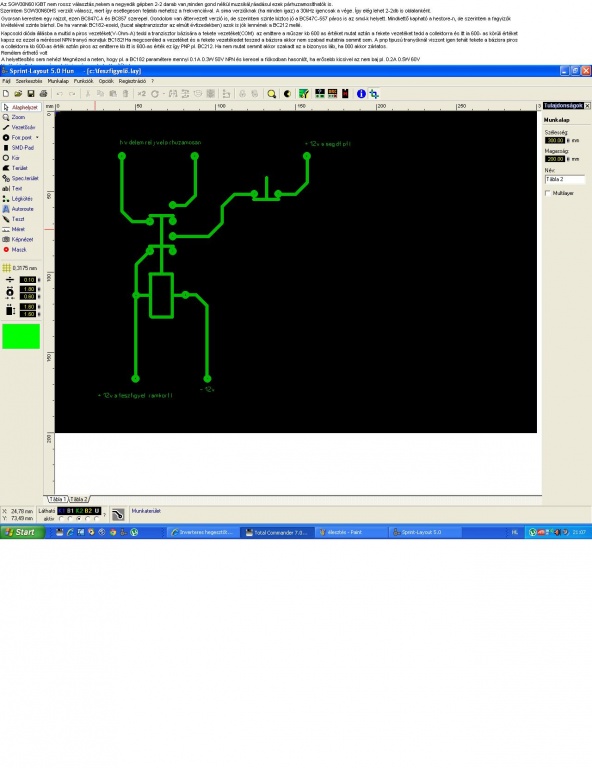

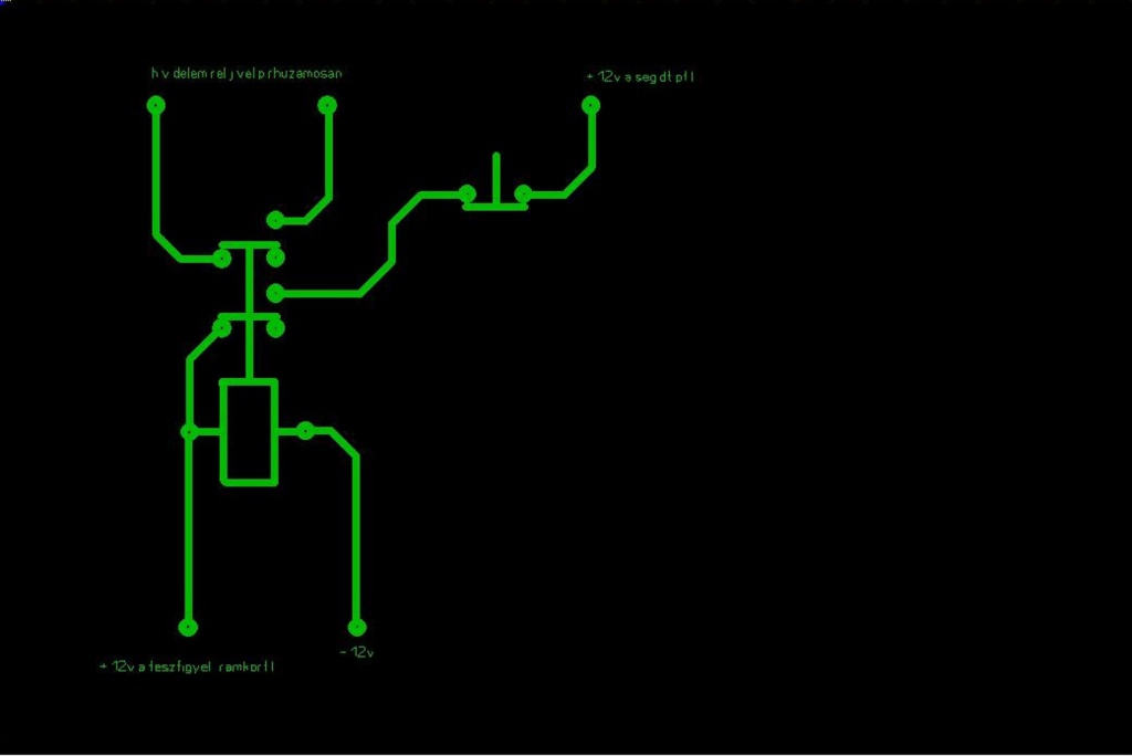

Közben gondolkodok már egy ideje a segédtáp feszültség figelésén.Tubi kolléga tett egy áramkört a fesz figyelésére,csak a kapcsolás volt bizonytalan.Egy bizonyos feszültségnél billegett a ki-be kapcsolás közt ami ugye nem nagyon jó.Nos én kitaláltam egy viszonylag egyszerű dolgot a probléma kiküszöbölésére,de eddig elméleti síkon van a dolog csekélyke hozzáértésem miatt.A feszfigyelő áramkörben a 820 ohm ha jól selytem a led előtét ellenálása.Ezt ki kéne venni és áttenni a led vezetékébe.A helyére egy átkötés menne.Ahol a led be van kötve a panelba oda kéne egy kétáramkörös relé.Ha a fesz alacsony szintre bilenne akkor behúzna a relé.Az érintkezői párhuzamosan lennének kötve a hővédelem reléjével ami letiltaná a vezérlést.A másik érintkező pár a relé öntartását hivatott ellátni,amit egy nyomógombbal lehetne kikapcsolni.Csak nem tudom mit csinálna ez a kiegészítés a gép bekapcsolásakor míg feléled a 12 voltos táp.

Szerintem inkább a feszfigyelő áramkör hiszterézisét kellene növelni. A .lay fájlt sajnos ezen a gépen nem tudom megnyitni. Inkább valami pdf rajzot tegyél fel- ha lehet.
(#) berobbantam válasza mpisti hozzászólására (») Nov 2, 2012 /
Nem nyákterv csak ott volt a legegyszerűbb megrajzolnom a lényeget
(#) berobbantam válasza berobbantam hozzászólására (») Nov 2, 2012 /
Gyakorlok

Iszogassatok csakKözben nézem a rajzomat és kell egy dióda is a relé pozitív ágába
