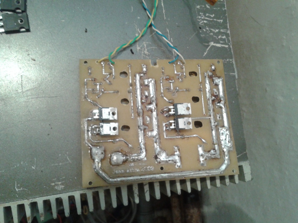

Kivettem az igbt-s hűtőbordát .Ajánlottátok,hogy csavar helyett inkább leszorítókat használjak az igbt-k és hfa-k rögzítésére.Találtam itthon 3 milis textilbakelitet,ezt használnám.Az igbt-kel meg két diódával nincs is gondom.A másik kettőt viszont csak a fehérrel jelölt formában tudnám megoldani.Ez jó így?A leszorító csavarja nem lesz közel semmihez.A panelon van egy 15x15 milis luk vágva oda esik.A felső dióda fém részétől kb 3 milire lenne maga a csavar

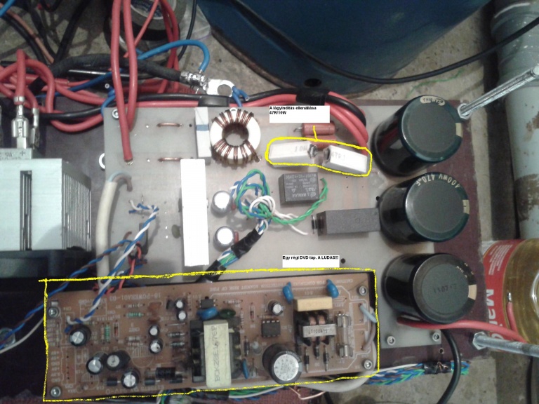

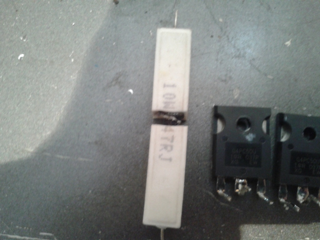

Az elő próba megvolt. Meg is lett az eredménye. 2 átütött IGBT 2 semmit nem mutat, na meg elégett a lágy-indító 47R/10W ellenállás. Nem pálcával hanem csak grafit heggyel próbáltam, addig nem is volt gond amíg a két kábelvég össze nem ért egy pillanatra, na akkor leállt a dvd táp a vezérlés újraindult és az ellenállás rágyújtott egy cigire IGBT-k hullák a HFA-k megúszták. Csak arra tudok gondolni, hogy zárlati pontnál nem bírta a segédtápnak használt DVD táp az alacsony feszt és leállt. Berendelem az új 4db IGBT-t és szerzek egy hálózati 230V=>15 vagy24V trafót. Vagy valami más gond lehet?

Neharagudj ,hogy megemliteném miért nem teszel az igb +vagy - ágba proba idejére 8A miután emeled az áramot 10A - 15 -20A biztit. Nekem bevált 8A 2mm pálcával egy kis odafigyelésel már hegeszteni is lehet.
