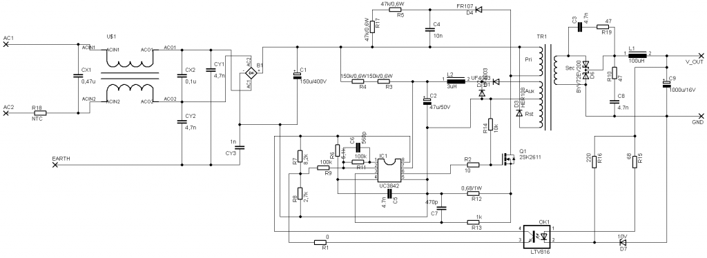

(#) Zupp87 válasza (Felhasználó 46585) hozzászólására (») Nov 4, 2012 /
Pl. Az UC3842 és társai, azzal csináltam már forward tápot, le is mértem az áram-feszültség karakterisztikáját, és a kihajlás okát is megtárgyaltuk. A kérdésem már csak az lenne, hogy PWM félhidas táppal érdemes-e feljebb menni 25-25%-nál (tranzisztoronként) a kitöltéssel? Mert lehetni lehet, azt már kipróbáltam (mikor lecsupaszítottam egy PC tápot, csak az alap TL494 kapcsolás volt meg (under- és overvoltage védelem kiiktatva), és felmentem vagy 17-18V-ig a feszültséggel a 12V-os ágon). De vajon miért így oldják meg? Hogy névlegesen a kimeneti dióda után 50% körül van csak, mikor mehetne feljebb is.

(#) Zupp87 válasza fordkapcs hozzászólására (») Nov 4, 2012 / 1
Én a Fairchild AN-9015 Application Note alapján csináltam, csak nem RCD resettel, hanem reset tekerccsel, a reset és a primer tekercsfejét meg összekötöttem 10n-val, így a primer és a reset közötti szórás nem okoz galibát. Amit azóta módosítanék rajta: a segédtáp tekercseinek végét felcserélni, és úgymond flyback-ként használni (láttam már gyakorlati kapcsolásokban, és szimulálva is működik), ugyanis az IC-t külső táppal hajtva jól ment, azonban a segédtáppal már gerjedt az egész kis terhelésen. Szabályoz, csak sípol, nagyobb terhelésen kussban van. Ezenkívül ennek még szerintem az is lehet oka, hogy a vezérlés szimplán zener+optó a szekunderen. Minimum szerintem kell neki egy TL431 frekikompenzálással. A trafó a következőképpen néz ki:
- vas: ERL-30 (majdnem ugyanaz, mint ETD29, kb. N67-nek megfelelő anyagból)
- primer: 90 menet, két rétegben (2x0,2mm átmérő), fele belül, fele kívül
- reset: 90 menet, 1x0,2mm átmérő
- szekunder: 13 menet, 4x0,5mm
- segédtáp: 8 menet, 0,2mm
(ezekre csak halványan emlékszem, rég tekertem azt a trafót)
Eredetileg 1 ohmos drain ellenállással 4,5A körül kezdett korlátozni, két 1ohmosat párhuzamosan kötve meg kb. 9A-nél. Utóbbi konfigurációban sorbakötöttem még egy LED-et a zenerrel, így 14,6V lett a kimeneten üresben, 9A- felett meg ejtette a feszültséget meredeken, szóval egy 140Ah-s akksit szépen fel tudtam vele tölteni.
