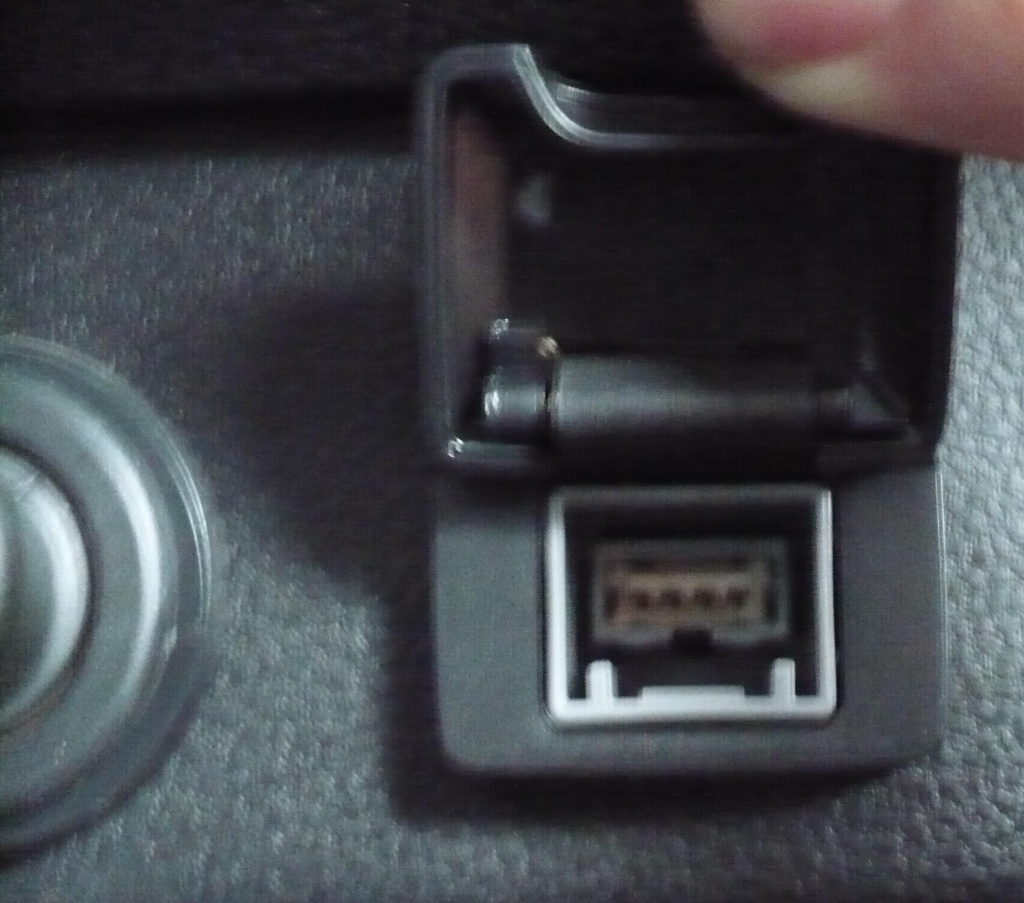

Tudna nekem valaki segíteni hogy honda jazz -ben található usb csatlakozónak mi a lábkiosztása? Esetleg hol lehetne olyan csatlakozót venni ami bele menne?

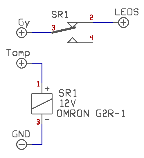

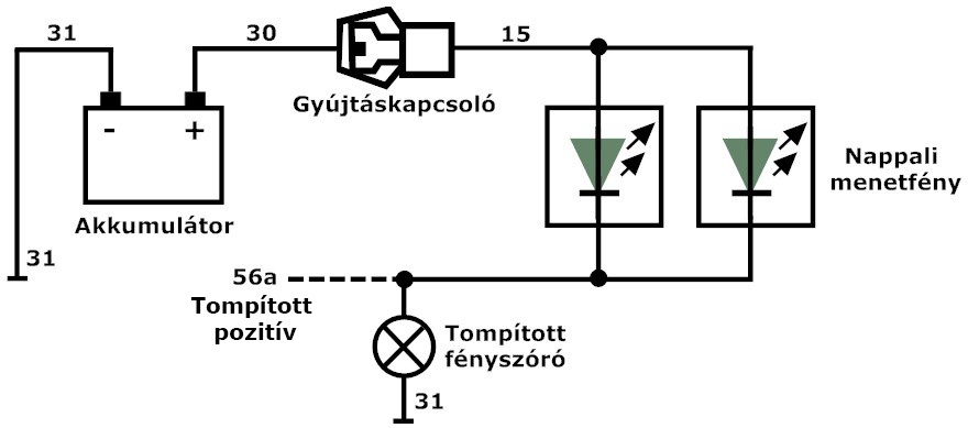

Üdv! tudna nekem segíteni abban, hogyan lehetne egy leddes nappalifényt úgy bekötni mintha az úgymond gyári lenne tehát csak gyújtásra kapcsol fel és ha felkapcsolom a tompított fényszórót el is alszik!? van ehhez vmilyen relé vagy vmi? előre is köszönöm! Üdv
(#) proli007 válasza sipy323 hozzászólására (») Okt 25, 2012 /
Egy relével meg lehet oldani, aminek bontó érintkezője van. Ha bekapcsolod a tompítottat, bontja a Led-eket. De szabály szerint biztos hogy Jó ez így?
üdv! proli07
(#) sipy323 válasza proli007 hozzászólására (») Okt 25, 2012 /
Elvileg igy jó lenne! mert az új kreszbe is igy van benne! és ezt mennyiből lehetne megcsinálni? nem vagyok igazán nagy relémágus! de azért analfabéta se de a relék kimaradtak az életemből!
(#) attila93 válasza sipy323 hozzászólására (») Okt 25, 2012 /
Szerintem egyszerűbb a gyújtás és a tompított közé kötni a LED nappali fényt. Ha ráadod a gyújtást, akkor a nappali fényen megjelenik a +12V és a tompított égőn keresztül kap testet, így világít. Ha bekapcsolod a tompítottat, akkor a +-on is +12V lesz és a nappali fény mínuszán is, így elalszik.
Egyébként rengeteg nappali fényben van belső relé (3 kábel megy a nappali fényre), így még egyszerűbb.
A hozzászólás módosítva: Okt 25, 2012
(#) sipy323 válasza attila93 hozzászólására (») Okt 25, 2012 /
ezt nem egészen értem!!!
Mellékletben csatolom a bekötési rajzot.
köszönöm szépen a segítségedet!
