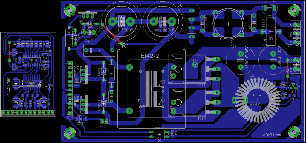

Szerintem a nyák megfelelő, a segédtekercs testjét áthelyezem a vezérlőpanel lábához ezzel az a pici földhurok is megszűnik(J1 csati a nyákon). Ha ez nem elég hogyan tudok még kompenzálni?

A Ciss és Coss érték sem elhanyagolható, főleg keménykapcsoló tápoknál, mint amilyen az általad közzétett is. A szekunder diódákhoz tettél RC snubbert? Mert ez nekem a kapcsolási rajzból nem látszik egyértelműen. Az RC tag időállandóját első közelítésben szerintem úgy kell meghatározni, hogy jóval kisebb legyen, mint a kapcsolófrekvencia periódusideje, az értékeket én kísérletileg szoktam meghatározni. Van erre egy több oldalas angol szakirodalom, de azt még én sem tanulmányoztam át becsületesen. Szerintem érdemes kipróbálni első körben a PC táp kapcsolásból kivett értékekkel, azonban nem biztos, hogy az teljesen megfelelő lesz, mivel a FET-ek nagyobb dU/dt-t produkálnak, mint az eredetileg felhasznált BJT-k. Érvényes ez a primer oldali snubberre is.

A szekunder oldali diódákon jelen pillanatban nincsen snubber, csak a primer oldalon. De nem egészen világos, hogy a diódára rakott RC snubber miért szüntetné meg ezt a sípolást? 10n 15Ohmot látok egy 300Wos atx rajzában, egy próbát megér...
(#) Zupp87 válasza proksa1 hozzászólására (») Nov 5, 2012 /
Snubber nélkül a dióda kapacitásai, valamint a szekunder szórt induktivitása és parazita kapacitásai tüskéket, túllövéseket okoznak az egyes diódák kinyitásakor. Ez a túlfeszültség bizonyos esetekben elérheti, vagy meg is haladhatja a négyszög amplitúdóját, letörésbe viheti az adott félvezetőt (snubber nélkül nekem volt, hogy meg is haladta). Az RC snubber ezeket a túllövéseket fogja meg (több kevesebb sikerrel), amik alapesetben okozhatnak a vezérlésben zavarokat. Azonban az RC snubber veszteséges snubber, a túllövés energiáját hővé alakítja az ellenálláson. Léteznek veszteségmentes snubberek, de azzal egy külön jó nagy fejezet foglalkozik.

Nah beraktam a snubbert és az 50uH-s tekercset, a kimenetre 6 ohm terhelést, bekapcsolás után kb 2 másodpercig 6V volt a kimeneten, majd elkezdett megint süvíteni és felmenni 14V körülre, de néhány másodperc múlva egy hatalmas csattanás következett........
Mi csattant el? Nekem snubber még ilyen hibát sehol nem okozott. Hány V-os volt a kondi? nem az ment zárlatba? Szkóppal figyelted közben a szekundert? Vagy a diódák utáni feszültséget?

Most néztem: 1k+10n-t használsz a TL431-ben frekvenciakompenzálásra. Gyakorlati kapcsolásokban én 1k+100n-t láttam. A TL494 itt csak PWM komparátor szerepét tölti be, a hibajel erősítő a TL431. Gyanítom, hogy magas lett a felső határfrekvenciája az adott taggal, kicsi lett, vagy egyáltalán nem lett fázistartalék, és begerjedt.
Javaslatom: ha kicseréltél mindent, ami elpukkant vagy elszállt, vedd ki a snubbert egyelőre, és növeld meg 100n-ra a TL431 kompenzáló tagjának kondiját. Lehet esetleg még 220n is.

Több mint valószínű, hogy nem a snubber okozta ezt. Egyébként a két IRF840 durrant el és az 5A-es bizti a bemeneten, az IR ic és minden más is úgy tűnik túlélte. Érthetetlen, hogy mi volt ez a 6V az elején és a sípolással jött meg a feszültség. Sajnos a szkóp az opto bemenetén volt, de hirtelen nem is figyeltem a képét gondoltam lesz több időm méricskélni :S

Pedig tanulok, legalább is reménykedem benne Az a baj, hogy amíg az égő bent volt addíg nem volt semmi gond, a FETek vezérlőjelei szépek voltak, viszont terhelni így nem tudom, muszáj voltam kivenni az égőt. Nem gondoltam, hogy a vezérlés gerjedése miatt el fog durranni.
Ha más nem mentő megoldásként az önrezgő táp lesz, ide még nagyon stabilizálás sem kell, mert a töltőelektronika a napelemektől legalább 18V-ot kap(üresen 24 körül, terhelve 18 körül van). Aki kérte az azt mondta, hogy elég 15V feszültség a töltőelektronikának, ha megépítek 18-20Vra egy rezonánst az terhelve ha beesik 15-16Vra az még bőven tökéletes.
De, jobb szerettem volna ezt a megoldást, egyrészt mert minden rendelkezésre áll és mert a trafókat átalakítás nélkül egy az egyben felhasználhatom.
A PC táp átalakítását azért nem szeretném, mert ventilátort nem akarok használni, az pedig anélkül szétfőne, valamint rettenetes a hatásfoka.
(még egy gyanúm van, hogy amíg ez a 6V volt a kimeneten addíg talán a segédtekercs kis földhurka sem dominált, de amikor beindult és átvette az áteresztő fokozattól a meghajtás táplálását akkor azért gerjedt be) /ezt a kis földhurkot az új panelterven kijavítottam de itt elmaradt figyelmetlenségből/
