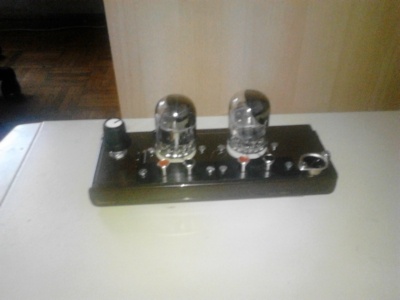

(#) vikipapa hozzászólása Dec 23, 2012 /
Sziasztok. Segítségeteket kérném a következő dologban. Van kettő darab ilyen Kép 1 Kép 2 VFD (NIT) csövem és be szeretném üzemelni őket. Az a probléma, hogy semmit nem tudok róluk, se típusszámot, se lábkiosztást. Esetleg ha valakinek lenne adatlapja vagy lábkiosztásról és feszültségekről infója azt nagyon megköszönném.
(#) silent15 válasza vikipapa hozzászólására (») Dec 24, 2012 /
Szia, igen érdekes darab, annyit tudsz nekünk segíteni , hogy kiméred a fűtést? (A 2 láb egymás mellett lesz valahol, csak "lapozgass" köztük)
(#) pucuka válasza vikipapa hozzászólására (») Dec 24, 2012 /
Sajnos konkrét adatokat én sem tudok, de szerencsére a cső elég jól átlátszó, a VFD meg nem egy bonyolult jószág. Van neki katódja (fűtőszál), rácsa, és anódja. Az anódja világít, arra van kenve a világító massza. A fűtés nagyon vékony szál, hogy ne látszódjon, ezért a fűtő áram/feszültség nem sok, erre vigyázz. Először ellenállás mérés, ha már megtaláltad a lábait. A rács is egy áttetsző valami, erre kell állandó + feszültséget kapcsolni. Ez sem sok, hasonlíthatod más VFD -k hasonló elektródáihoz. Az anódok a kapcsolt ++ feszültségek, ezek a 7 szegmensek.
(#) vikipapa válasza silent15 hozzászólására (») Dec 24, 2012 /
Sziasztok. Köszönöm a segítséget. A napokban nem leszek otthon, de utána kimérem a fűtést és átnézem a lábkiosztást. Ahogy olvasgattam 5V körüli fűtés kell, az anódfesznek pedig 20-25V kell. Békés, boldog karácsonyt kívánok mindenkinek!
(#) vikipapa válasza pucuka hozzászólására (») Dec 25, 2012 /
Helló. Megkerestem a fűtést, de rács nincs a csőben, csak a fűtőszálak mennek el a szegmensek előtt. Ilyen esetben hogyan kell használni a csövet? A fűtés mínuszát összekötöm az anódfesz mínuszával és úgy kapcsolom a szegmenseket? Ha így van akkor a fűtés lesz a rács is egyben ha jól gondolom. Segítséget előre is köszönöm!
(#) pucuka válasza vikipapa hozzászólására (») Dec 25, 2012 /
Nem tudom biztosan, még ilyen csőhöz nem volt szerencsém, csak segítettem találgatni. Valahogy úgy kellene ahogy írod, az biztos, hogy a katódhoz )fűtőszálhoz) képest pozitívnak kell lennie a szegmensnek, amire a világító festék van kenve. Erre kell kapcsolni azt a huszonpár voltot, de lehet, hogy olyan közel van a fűtőszál, hogy elég az 5 V is, nem tudom, de óvatosan próbáld emelni az "anódfeszt". Ha már logikai áramkörökbe tervezték.
(#) vikipapa válasza (Felhasználó 15355) hozzászólására (») Dec 26, 2012 /
Már beüzemeltem és működik. Fűtésnek körülbelül 3V-ot adtam, az anódokhoz meg 28V-ot kötöttem és így már szépen működik. A leírást párszor elolvastam, de mivel konkrétumot nem találtam így inkább rákérdeztem. Köszönöm mindenkinek a segítséget.
(#) bakos13gab válasza vikipapa hozzászólására (») Dec 26, 2012 /
Lehet, hogy csak a záridő téveszt meg, de szerintem azoknak a fűtőszálaknak nem szabdna ennyire világítania. Nekem legalább is azt mondták, amikor a bárgráfról érdeklődtem, hogy nem szab szemmel láthatóan izzania.
(#) vikipapa válasza (Felhasználó 13571) hozzászólására (») Dec 26, 2012 /
Állítgattam egy kicsit a tápfeszeken és ilyen lett. Amit csatolok képen a fűtés 1,38V, az anódfesz pedig 24V. A fűtőszál így, szabad szemmel nézve nem izzik, a fényerő között sincs látható különbség 24V és 30V között.
A hozzászólás módosítva: Dec 26, 2012
(#) silent15 válasza vikipapa hozzászólására (») Dec 26, 2012 /
Ha ez is egy sima VFD (és annak néz ki) akkor olyan 1,25V lesz jó neki fűtésnek, és 25-30V szegmens/rács.
