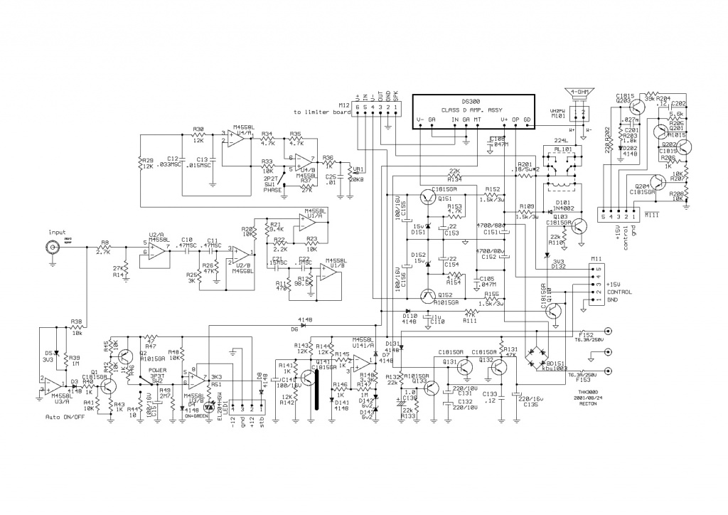

(#) djkoxi hozzászólása Nov 10, 2012 /
A szerelő ismerősöm nem hisz nekem, hogy ez D-class erősítő. IRFP240 és IRFP9240-el akarja pótolni a kiégett FET-eket a végfokozat modulban.
FDP2532 megfelelne hozzá?
Köszönöm a választ.
Így néz ki, bár ezek netes képek, az enyém szerelőnél van.
Hálás lenék, ha tudnátok segíteni, milyen végfok lehet benne.
(#) Ge Lee válasza djkoxi hozzászólására (») Nov 12, 2012 /
Ennyiből nem derül ki, a rajzon csak kiegészítő áramkörök vannak, ránézésre lehet akár D osztályú is. Fetet olyat kell belerakni (vagy jobbat) mint ami benne volt. Az IRFP-k amiket írsz komplementer pár, az FDP pedig N csatornás és nem is egy kategória. Mindenesetre a halott fetek arra utalnak hogy nem valami jó a konstrukció, vagy nincs benne normális védelem. A helyedben igyekeznék megszabadulni tőle.
(#) sny válasza djkoxi hozzászólására (») Nov 12, 2012 /
Szia! A rajzon az is szerepel, hogy ez az áramkör egy D osztályú végfokozathoz csatlakozik. (jobb felső sarok) Egyetértek az előttem szólóval, az IRFP páros ehhez nem lesz jó!

(#) djkoxi válasza sny hozzászólására (») Nov 12, 2012 /
Köszönöm szépen a válaszokat! THX select minősítést kapott mikor kiadták, valamikor ez még jelentett egyfajta minőséget. Holnap beszélek a szerelővel, aki nagyon biztos a dolgában.
Írtam a hivatalos szerviznek, de ők nem válaszoltak.
A FET-eken nem olvasható semmilyen felirat.
Majd megírom mire jutottunk, de csak akkor teszek rá hangszórót, ha szép jelalakot látok, és 4 Ohm-os műterhelésen tartósan fog tudni legalább 250W-ot.
Meg azt is megmérem, hogy bemenet nélkül, feltekert hangerőnél mi lesz a kimeneten.

Esetleg a modul helyére egy panel? Valami stabil? 70V DC a táp. Nagyobb borda sem akadály, mert elfér.
Simán mehet más modul is a helyére. Erősítésen kívül semmi extra feladatot nem lát el.
Tud valaki küldeni nekem ajánlatot privát üzenetbe? Stabilan tudjon 250W 4Ohm-ot szubwoferként reflex ládában.[off][/off]
(#) lorylaci válasza djkoxi hozzászólására (») Nov 12, 2012 /
Mivel szimpla tápod van (+70V), ezért az olyan modulok a piacon ritkán. Ezt a modult nem én árulom, elég olcsó,és neked megfelelne
(#) sny válasza lorylaci hozzászólására (») Nov 12, 2012 /
Én szimmetrikus tápot látok a rajzon! A két 80V-os elkó is erről árulkodik...
