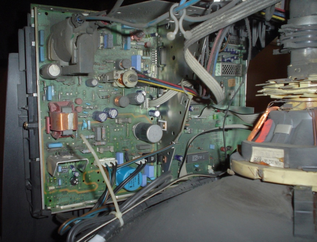

Szia Csaba, szétkaptam a tévét, de sejtelmem sincs melyik lehet az a bizonyos "PTC ellenállás". Pont olyan, mint az általad csatolt képen látható, olyan nincs, kicsit hasonló meg több is van.
Tudnál segíteni melyik részén keressem a TV-nek? Csatoltam pár képet, hátha Te látsz valamit...

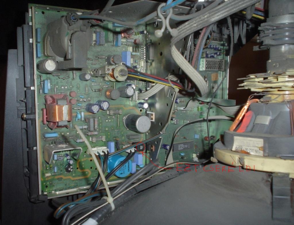

(#) kadarist válasza help hozzászólására (») Nov 13, 2012 /
Ott van a képcső felől a nagy kék kerek Siemens bigyó mellett, egy fehér feliratú fekete kocka.
A hozzászólás módosítva: Nov 13, 2012
(#) soos csaba válasza help hozzászólására (») Nov 13, 2012 /
Be jelöltem a képen!

(#) help hozzászólása Nov 13, 2012 /
Emberek! Csoda történt! D A TV-m megjavult! De tényleg!
Mivel nektek hála kiderült, hogy ez egy ilyen hosszabb, forrasztó-pákás történet lesz, amire most nincs időm, gondoltam összeszerelem a tévét, és majd a jövő héten, amikor majd jobban ráérek, nekilátok.
Össze is szereltem, bekapcsoltam, és a Tv tökéletes Minden szín a helyén, mint újkorában.
Úgy látszik csak kicsit meg kellett mozgatni azt az ellenállást. Én elsőre úgy estem neki, mint egy számítógépes modulnak, egyszerűen ki akartam húzni a helyéről, fogtam, húztam, próbáltam kicsit-jobbra balra is húzni, mert hátha szorul, de semmi, nem jött ki. Aztán kezdtem gondolkodni, meg nézni, és akkor láttam hogy forrasztás van. De úgy látszik ez a kis mozgatás jót tett neki, mert most már jó a tévé Ezt nektek köszönhetem, hála, hála.
Ne tudom meddig bírja, de amíg bírja, nem cserélem az ellenállást...
Pontosan ahogy írod össze szorítottad, mert két réteg ellenállás van benne ami egy érintkezővel csatlakoznak egymáshoz (3 lábu PTC), de van olyan is aminek csak két lába van. A de-magnetizáló tekercs pedig a képernyő hátulján helyezkedik el, ahogy a képen is látszik, be jelöltem piros nyilakkal. Annak a tekercsnek van két kivezetése, aminek az egyik lába bele csatlakozik a 230V hálózati feszültségbe, a másik lába pedig a PTC ellenálláson keresztül megint a 230V másik ágába, ez a bekötés a két lábú PTC ellenállásoknál igaz, a 3 lábú PTC ellenállásoknál más a bekötés, de valami hasonló!

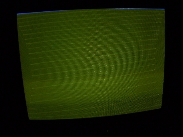

(#) johnee válasza mutyur hozzászólására (») Nov 13, 2012 /
Szia.
Csináltam róla képet hogy milyen csíkokat produkál a tévé. Van amikor bekapcsolom, és 1,5 óra mire bejön a kép. Nem mindig zöldes a háttér a csíkoknál valamikor narancs sárgás- vöröses. Meg villódzik a kép ,,beakarna jönni, de nem tud,, És ha bejött akkor a kép mögött halványan lehet látni a csíkokat kicsit halványan a képben.
