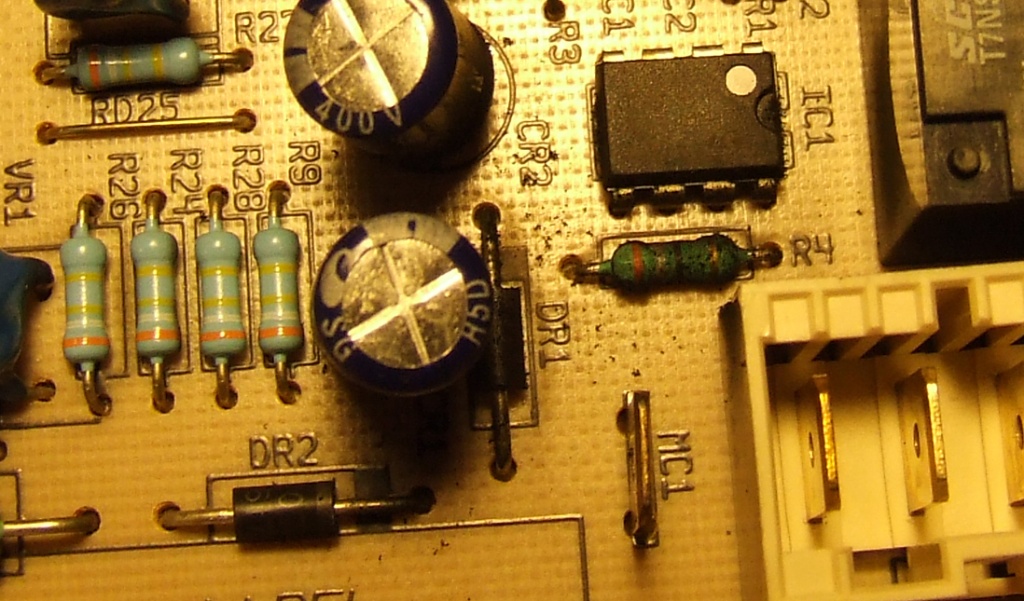

Szia! Akkor inkább 27ohmos, mert piros, lila, fekete az értéke. De mi az a biztosíték ellenállás?? A "fusible" (olvadó) kifejezés létezik de annak más színezetű a kerámia teste.

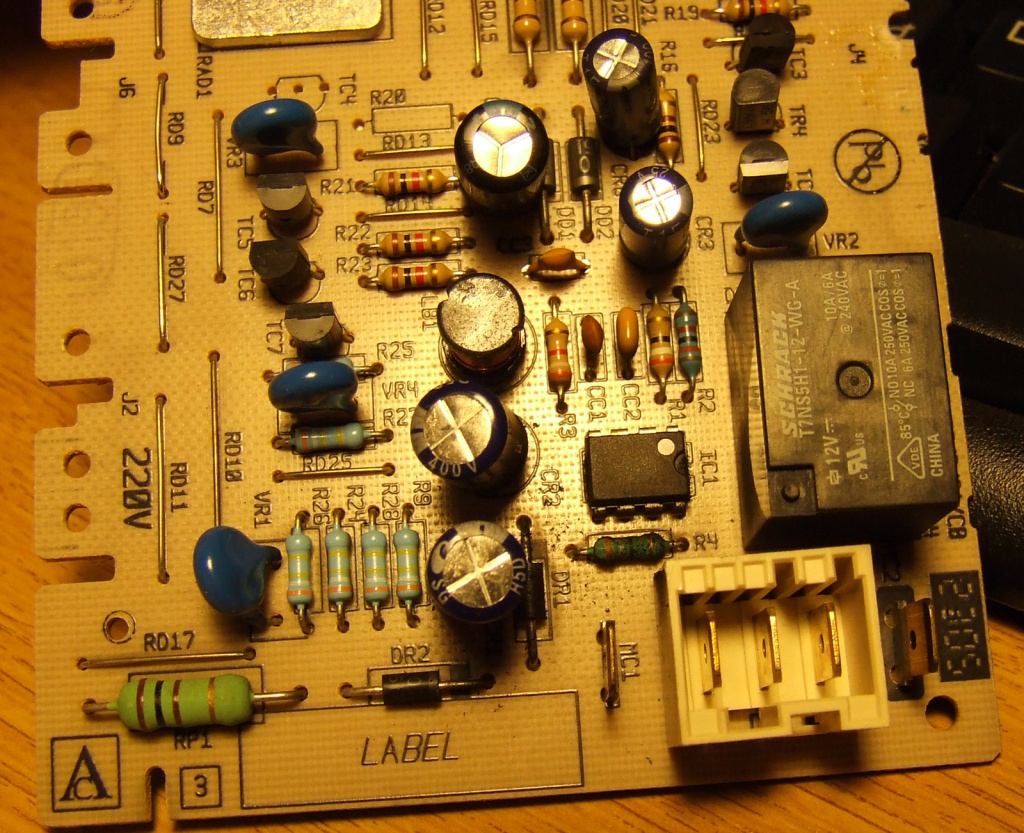

Talán mégsem az NTC lesz a hibás. Kimértem. Hidegen 14,5 K az ellenállása. Indítottam a gépet, a fűtőszál (nem szakadt)nem kap áramot.
Nyákot jobban megnézve egy részen füstös. D1 - D2 diódák jók. R4 ellenállás jó, kondik nem zárlatosak. VIPer20A lehet, hogy rossz. Környéken csere lesz minden. Talán összejön.

(#) frank tibor válasza VIM hozzászólására (») Nov 13, 2012 /
Az gyárilag piros volt, de 27ohm is jó ide. Ez az ellenállás nem ég szénné inkább adott hőmérséklet körül megszakad. Eredetileg NKP1 volt a panelban.

Elkókat is cseréld, jó minőségű, 105°C-osakra. Fűtőszál vezérlő relé? Vagy az azt vezérlő triac/tranzisztor?

(#) frank tibor válasza JohnyBravo hozzászólására (») Nov 13, 2012 /
Szia.
A Viper az egész panel tápja. Meghibásodása esetén nincs semmi kijelzés. Termelhet zajt a panelra ezért érdemes átkondizni, ahogy "Huszaboy" írta. A fűtést általában relé kapcsolja, a motort a hűtőbordás triak.

(#) JohnyBravo válasza Haszuboy hozzászólására (») Nov 13, 2012 /
A fűtőszál relét a TR4 (C556B W56) vezérli, amit nem tudok beazonosítani. Elég izzadt a teteje . HQ elektronikán néztem, de ott nincs ilyen alkatrész. Gondolom triak lehet. Körülötte Zo103 MA triakok vannak.

(#) frank tibor válasza JohnyBravo hozzászólására (») Nov 14, 2012 /
A TR4 egy BC556B tranzisztor, csak a keleti gyártók még a betűn is takarékoskodnak.

Szia! Voltam ebben az alkatrész boltban, de nem tudtak adni olyan értékű biztosíték ellenállást amilyet szerettem volna. Csak 1, 10, 50, 100ohmosak voltak. Induktivitásból is akkorát adtak, mint egy hordó, de 150Ft-ért nem szőröztem. Akkor a zöld ellenállás helyett, 1.5W-os 27Ohmos lesz beépítve és a turkálómban talált eredeti színezésű induktivitás, aztán majd meglátom mi lesz.
(#) JohnyBravo válasza Haszuboy hozzászólására (») Nov 14, 2012 /
Kicseréltem a TR4-et BC556B-re, meg az összes környéken lévő elko-t. Nem lett jó.
Holnap kicserélem az összes triacot (ZO103MA). Kimérni nem nagyon tudom. 5db van 100,-Ft körül van darabja, még mindig jobb mint egy új mosógép.
