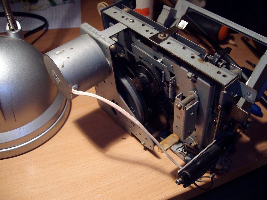

(#) Tomi94 hozzászólása Nov 25, 2012 /
A napokban a helyi TV-szerviz ,,bontott, többnyire semmire sem használható kacatok" típusú polcán találtam meg ezt a japán magnódeck futóművet. Első ránézésre volt benne használható fej, 9V-os DC motor, már ez is megérte azt a 400 Ft-ot, amibe került. A benne levő kombinált fej 260 ohmos, szerintem jó lesz a CS-M02 255 ohmos fejének a helyére is (méretre biztosan jó). Egyébként a teljes mechanika működőképes, az összes szíj és fogaskerék épen megmaradt. Egyébként szerintem vannak benne Akai-s részek (végkapcsoló) és Technics-re emlékeztetők is (pillanat-állj megoldása). Valaki esetleg felismeri, hogy milyen deckben volt ilyen futómű?
