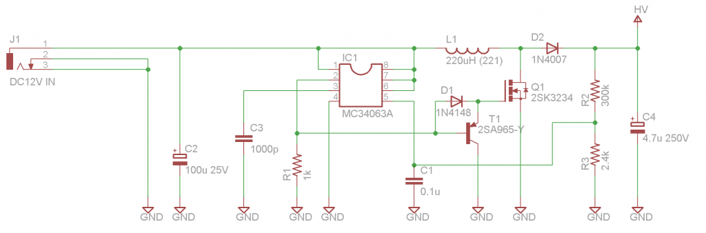

help! sziasztok, kis segítség kellene! csatoltam egy kapcs rajzot és az a problémám vele, hogy a HV -n mért feszültséget szeretném kicsit feljebb tolni, mondjuk +175V -ra, mert most csak olyan 152V van rajta... Gondolom az ellenállások (R2, R3) értékével kellene játszani ,valaki segítene? előre is big thx mindenkinek, aki veszi a fáradságot! üdv!
köszönöm a gyors elméleti választ, csak nem tudom hogy kell pontosan behelyettesíteni? ohm-ban vagy kilohmban? ezt még írd meg légyszi. köszi ismét!
Teljesen mindegy, csak ugyanazt használd mindenhol.
10 ohm / 1 ohm = 0.010 kohm / 0.001 kohm A hozzászólás módosítva: Nov 14, 2012
értem! csináltam is gyorsan egy kis excel táblázatot, és most már tudom, hogy 189V -hoz R2=330k, R3=2,2k! köszi mégegyszer a gyors, korrekt választ és az elméletet is! szép napot mindenkinek! (ezek egyébként nem mondatok, csak gondolatok)
