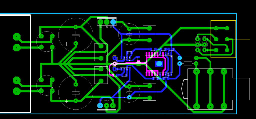

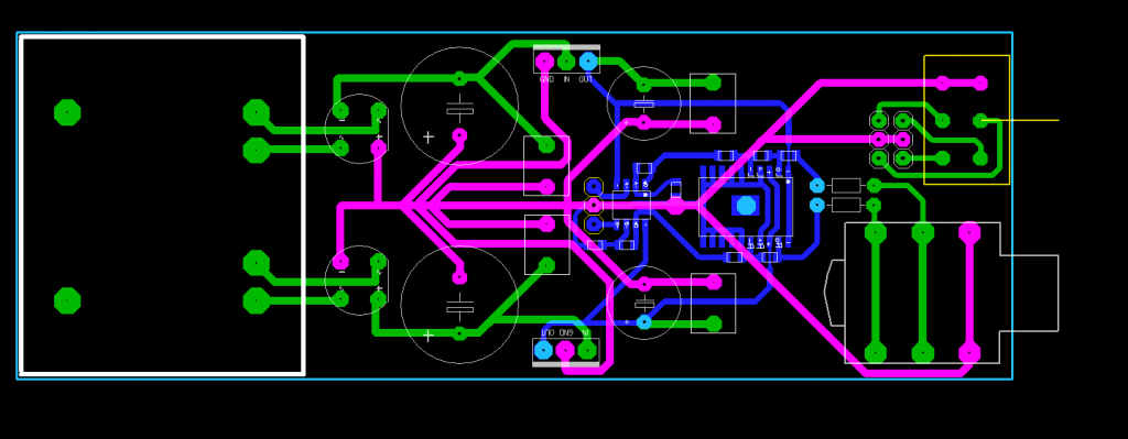

Csináltam egy másik potis változatot, ez 2 oldalas lett, csatolok 2 képet a 2 oldaláról a nyáknak, ahol az összes testvezeték ki van jelölve, szerinted keletkezhet így valahol földhurok? A 2 oldal földpontja között csak 1 helyen van összeköttetés, a nyák közepe tályán a 3 tűs csatlakózanak a középső lába.

Ha lehet, használj szélesebb vezetősávokat, hogy a villanyáram kényelmesebben elférjen a nyákon.

A táp szűrésére szolgáló kondik hatékonysága általában javul, ha "táplálás - vezeték - kondi - vezeték - fogyasztó" a sorrend, és minél kisebb az ún "stub length", azaz nem T-alakzatban kapcsolódik a kondi a táplálás és a fogyasztó közé, hanem szinte "átmegy" a vezeték a kondi lábán (ami szintén minél rövidebb).

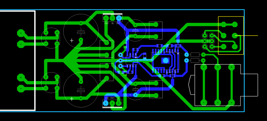

Remélem mostmár nem lesz brummos, vastagítottam a vezetősávokat, mostmár a tápágban lévő vezetékek 1,5mm-esek lettek, gondolom bőven elég lesz, elvégre csak egy fejhallgatő erősítő A tápágakon meg már nem tudnék túl sokat rövidíteni szerintem. A nyák amúgy csak azért lesz 2 oldalas, mert ez a csoda TPA6120-es IC kissé melegszik, és az alján van egy thermal PAD ami egyben az egyetlen földcsatija is az IC-nek, így le kell valahogy kötni a fölre amit én úgy oldok meg, hogy kifúrom a nyákot, és 1 vezetéken keresztül lekötöm a földre, a bordát pedig felülről fogja megkapni. Csak csúnyán nézne ki, ha a borda alul lenne, a földvezeték meg felül.

A vezetősáv vastagítás csökkenti az induktivitását, már ezzel javítottunk az összképen. Ráadásul kevesebb réz maródik majd le, ezért tisztább marad az oldatod

Jelenleg itt tartok. Van még valami javaslat esetleg?

Csináld meg profibb módon így: Bővebben: Link. Még egy minta: Bővebben: Link. Remélem látod a kölönbséget.
