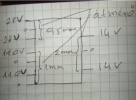

(#) tsab hozzászólása Okt 22, 2012 /
Segítséget szeretnék kérni tőletek leendő tápegységemmel kapcsolatban.
Van egy transzformátorom kimenet egyszer 28V egy feles vezetékkel gondolom 1A - ki lehet venni belőle. A másik része: közép kivezetéses tekercs: 14-14 a két vége 28V természetesen.
Ez kb 3-as rézdróton ami kijön a trafón. Nem tudom mennyit bír el a trafó de szerintem egy gyönge 10A-t biztos. Kilóra is nehéz.
Amit szeretnék: pl ha 7805-sel létrehozott fix 5V az terhelés alatt is annyi marad. Na ilyet 0-35V 10A-rel.
Nem feltétlenül fokozatmentesen. Pl valami olyan megoldást keresnék, mintha lenne egy raklap 78xx a dobozban 0-35V
Várom ötleteiteket. Üdv.

(#) Sebi válasza tsab hozzászólására (») Okt 22, 2012 /
Ha azért akarsz 10A-es tápot, mert ekkora a trafód, akkor jól gondold át...
Eleve 28V váltód van "csak", ebből 10A-nél nem lesz stabil 35V, max 25..26V.
Ha szokványos analóg (disszipatív) megoldást választasz, hatalmas hűtőbordával kell számolnod, mert - mondjuk 5V kimenőfesznél kb20...22V-ot hővé kell alakítani. Az én véleményem az, hogy viszonylag könnyen megoldható egy 0...30V-ig szabályozható táp 3...4A-re stabilan, a szokásos egyéb feszültségekre pedig egyszerűbb és gazdaságosabb fix nagyáramú kimeneteket csinálni - a szabályozhatótól függetlenül.

(#) tsab válasza Sebi hozzászólására (») Okt 23, 2012 /
"Ha azért akarsz 10A-es tápot, mert ekkora a trafód, akkor jól gondold át..." Azt hogy mennyit bír a trafó, próbálok rá keresni információt, lehet bedobom másik topicba a méretet és hátha mondanak valami okosat rá. Egyébként EI vasmagos trafó 110x130x35 (mm) (Tudom kellene még többi méret is, csak viszonyításnak írtam)
"hogy viszonylag könnyen megoldható egy 0...30V-ig szabályozható táp 3...4A-re stabilan,"
Gondolom ezt LM317-es megfejelve egy + tranyóval gondoltad pl, de ha nem, várom ötleted.
"a szokásos egyéb feszültségekre pedig egyszerűbb és gazdaságosabb fix nagyáramú kimeneteket csinálni" Ez érdekelne te hogy gondolnád.
Csatoltam egy képet mi van ráírva és milyen vezető átmérővel.
Köszönöm a segítséget.
(#) erbe válasza tsab hozzászólására (») Okt 23, 2012 /
Az EI 130/35-ös magra készített trafó 120-150VA-rel terhelhető. A 0,5-ös huzal ~fél amperrel. A 2-es ugyan elbírná a 7-8 A-t, de a trafó össz. terhelhetősége miatt inkább elégedj meg 5-6 A-rel. Pufferelt egyenirányítás esetén még kevesebbel.
(#) tsab válasza erbe hozzászólására (») Okt 23, 2012 /
Én akkor kicsit felé lőttem, de legalább tudom mihez tartani magam.
Köszi az infót.
