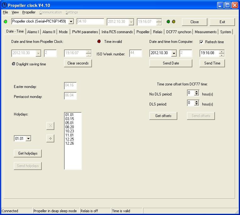

Apróbb hibáktól eltekintve az óra programja is fut a 16F1459 -en. Full speed USB - HID felület brutto 535 Ft ért.
Egy új, olcsó, full-speed USB-HID kommunikációjú taggal gyarapodott a bázisok kínálata: Elkészült a 16F1459 -re épülő bázis is. Ehhez az alábbi problémákkal kellett megküzdeni: - A 16F1459 I/P még most sem szerepel a ChipC@d listáján, ennek ellenére behozták a megrendelt darabot. Köszönet érte. Csak a DIP tokkal tudtam felépíteni a kapcsolást BreadBoard -on. - Meg kellett ismerni az új XC8 fordítót és a módosított USB HID eszköz programot. - Bele kellett szorítani a programot a 8k program memóriába. Eleinte még a PRO optimalizálás sem volt elég hozzá. Majdnem az összes műveletet át kellett írnom egyszerűbben fordíthatókra. Most több, mit 1K üres... - Versenyt kellett futnom az idővel, az ingyenes PRO optimalizálási mód csak 60 napig él. - A kontrollernek nincs adat memóriája, egy külső I2C EEPromot használtam fel. Végülis minden belefért, amint a 18F2550 -es nagy testvére tud, csak kivezetés és memória hiányában az soros (uart) kapcsolat maradt ki. A hozzászólás módosítva: Okt 30, 2012

A jó pap holtig tanul... Remélem más projectben is fel lehet majd használni a tapasztalatokat. (Pl. A 16F1459 -en végtelen hurok, ha az MSSI felprogramozás után STOP (PEN=1) parancsot adok ki, a 18F2550 pedig megcsinálja.) Most jött ki egy-két hiba a kezelő programban is, hogy a gépen egyszerre két USB -s órát lát.
