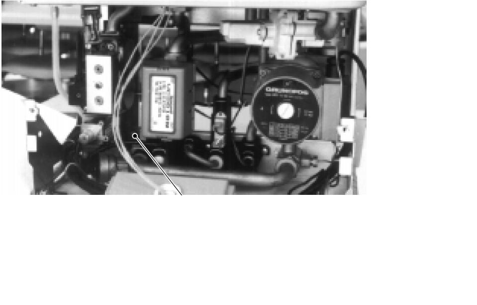

(#) gyulank hozzászólása Nov 30, 2012 /
Az áramlás érzékelő hogy működik? Gondolom, ha az áramlásjelző LED mindig világít, akkor az érzékelő lehet rossz. Javítható házilag?
(#) toro válasza gyulank hozzászólására (») Nov 30, 2012 /
Bocs gyulánk, nem írtad milyen kazánnal szenvedsz!
(#) toro válasza oggy79 hozzászólására (») Nov 30, 2012 /
Érdemes időt tölteni a HE fórumon!
(#) toro válasza kérdések hozzászólására (») Nov 30, 2012 /
Egyszerűen megszüntetheted, ha alul elzárod a hidegviz csapot.
(#) gyulank válasza toro hozzászólására (») Nov 30, 2012 /
FÉGTHERM 24kW-os falra szerelhető, kéményes gázcirkó. Típusa nincs rajta, SC 12 - 40 vezérlőegység van rajta. Ez, talán jelentheti, hogy System Circulating 24 Heating bár van H, és HE, nem tudom, melyik mit jelenthet.
De akárhol kerestem rá a C24-re, ez nem ilyen. Az őrlángot gyufával kell meggyújtani, és nem tudom, mi a lángmoduláció, de itt vagy van, vagy nincs láng. Nincs kisebb-nagyobb láng.
(#) kérdések válasza toro hozzászólására (») Nov 30, 2012 /
Kedves toro!
Nincs meleg vizem,ki lett iktatva,most viszont jó a főtés.Igaz h melegítenem kell ennek-annak vizet,de meleg van.Már csak imáimmal tartom életben ezt a kazánt.13-15 éves ez a Savio,azt mondják h ez már ennél a típusnál szép kor.Szóval így vagyokKöszönöm!
(#) szerviz válasza gyulank hozzászólására (») Nov 30, 2012 /
Hááát..... lehet, hogy azért nem ilyen, mert C24-et kerestél, a tied meg SC24!
Mint ahogy írtad..................
Az áramláskapcsoló egyébként biztonsági elem, arra szolgál, hogy álló szivattyúval vagy víz nélkül ne kapjon lángot a kazán.
Ha állandóan bekapcsolást jelez, akkor vagy állandóan megy a szivattyú, vagy az érzékelő nyelve fennakadt (vagy pontosabban "lennakadt").
Meg lehet próbálni tisztítani, ha az nem segít, akkor csere.
