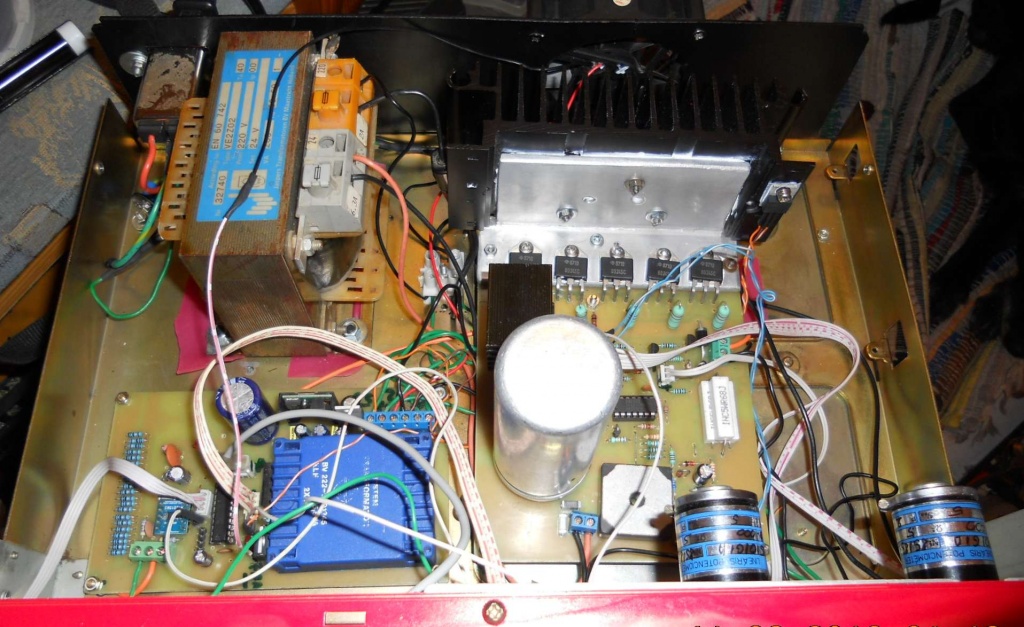

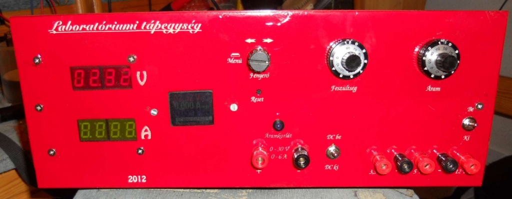

Volt egy kis időm bedobozoltam a labortápomat (2.7.4 verzió). Ha lesz egy kis időm akkor a kábeleket is elrendezem. 0-30V és 0-6A lehet állítani.
A rajzon szereplő D2 és D5 diódák vajon hosszabb távon fogják bírni a 6A terhelést? Az adatlap szerint 5A -ek. Esetleg tud valaki nagyobb típust ajánlani amire lecserélhetem?
(#) _vl_ válasza DecebaL hozzászólására (») Nov 27, 2012 /
Azok védelmi funkciót látnak el, rendes üzemi körülmények között nem vezetnek semmit se.
Erősen induktív vagy kapacitív terhelés esetén kikapcsolásnál, ill. ha a beállítottnál magasabb feszültséget erőszakolsz rá kívülről a tápra, na akkor fognak vezetni.
(#) Pisti_N válasza DecebaL hozzászólására (») Nov 27, 2012 /
Gratulálok, szerintem nagyon jól sikerült. Azt hiszem én is ezt a tápot fogom megépíteni.
