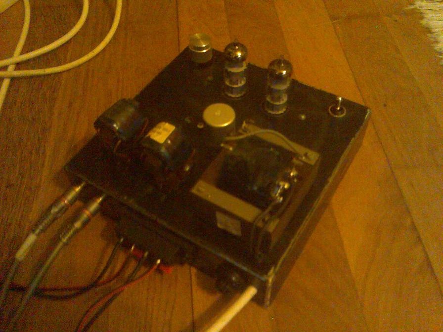

Elkészült (nagyjából) az új, kis ECL86 SE (18,7*18,7*4 cm-es lámpatest). Még fejhallgató kimenetet rakok rá, ha fülessel meghallgatva is jó lesz. Ezenkívül a felöltöztetése van hátra (ez némileg növeli majd a méreteit). A csöveket és a hálótrafót kissé besüllyesztettem, mert egységes magasságot akartam (későbbi design végett).
Íme a kapcsirajz és pár kép a jelen állapotról:
Pár oszcillogramm (ezek még a deszkával készültek, ahol kissé más táp vot, ezért látszik némi (nem hallható) brumm a 100 Hz-es négyszögön.
Jó Munka, Gratulálok!
![]() Ha jól látom, csak hálózati trafója van, ezek szerint kimenő nélküli kapcsolás? (Van egy ilyen topic is itt, ha jól emlékszem). A hozzászólás módosítva: Nov 23, 2012
Én meg úgy látom, van ott két kis mütyür trafó, amiről azt beszélik meglepően jó hangja van. Nekem is sikerült egy antik német rádióban hasonlót találnom, először én is azt gondoltam nincs is kimenő a dobozban
.A rádióban szépen szólt, ha lenne párja már kipróbáltam volna én is valami sztereo SE-ben.
Tényleg, jobban megnéztem, no meg a kapcs.rajzon is van kimenőtrafó. Bár arról a két "bumszliról" hirtelen azt hittem, hogy elkók, jól benéztem...
