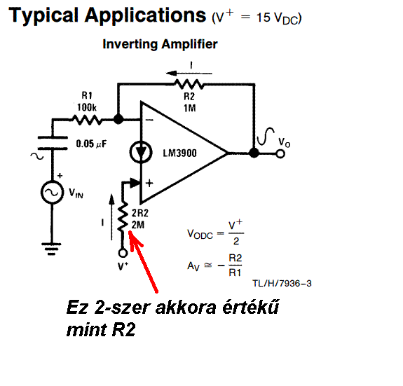

Szia! A 470nF kondenzátorokon megjelenik a jel nagyságával arányos feszültség? Ha igen, akkor mutasd be az LM3914-et milyen kapcsolásban alkalmaztad. Ha nem, akkor ellenőrizd a műveleti erősítő kimenetein [4;5;9;10] a tápfeszültség fele mérhető-e.
A 12V tápfesz megvan, de a 5,9,10 lábakon csak 0.5 V-ot mérek a 4-esen 4.97 V-ot. Az IC romlott el?

Bármi megeshet, minden estre az LM3900 invertáló üzeme bizonyos feltételekhez kötött. A kapcsolási rajz ezt elég nagyvonalúan kezeli

Mindössze annyit kell tenned, hogy a táp és az 1; 12; 13 lábak közötti 2,2Mohm-ot 1.2Mohm-ra cseréled. Ettől a kimenetek beállnak féltáp közelébe, és megfelelő nagyságú jel esetén a 470nF kondenzátorokon feszültség jelenik meg.
Egy kis magyarázat az adatlap részlethez.
Akkor nem kéne az ic 2-es lábnál lévő ellenállást is kisebbre cserélni? 1.5-ösre? Vagy az annyira nem fontos?

Az 5V már kielégítő a műveleti erősítő kimenetén.
Sajnos az új ellenállásokkal is ugyan az a helyzet. Magát az áramkört már ezerszer átnéztem, minden a helyén van, úgyhogy azthiszem veszek egy új ict, hisz az csak 180Ft, és arra gyanakszom, habár nem tudom, hogy mitől romolhatott el.
Mindhárom együttes hibája elég valószínűtlen. Az invertáló és a neminvertáló bemeneteken testhez képest mérhető feszültséget vesd össze az egyetlen épkézláb műveleti erősítő taggal.
Hello! Lehet, hogy az 580kohm-okat elnézte, és sokkal kisebbek.. üdv! proli007

* , igazad van! 580k helyett 580 ohmosakat raktam be. Kicseréltem két sorba kötött 300k-ra most megvan a 6.5 V a 5,9,10 lábakon, de a 3.3µF kondenzátor után 1 mV-ot mérek csak. Nem lehet, hogy az a 470nF inkább 470uF, mert elkónak van jelölve, és ahogy elnézem a kész nyákról készült képen is elkók vannak a kimenetnél?!

A 470nF-on is kéne DC-nek mutatkozni ha kellően kivezérled a kapcsolást, próbáld ki elkóval, azzal lassabban fut vissza a feszültség.
A 3,3µF után, váltófeszültség van. A 470nF-ot mérete alapján inkább 47µF-nak nézném. De kondi méretétől függetlenül "kalimpálnia" kellene már. üdv! proli007 |
