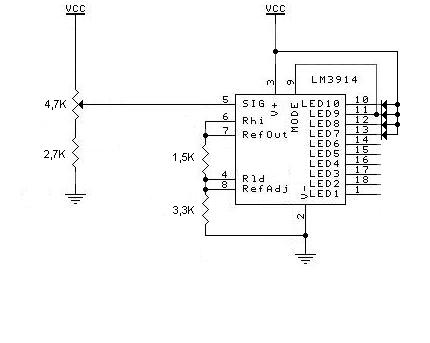

(#) Kovabe válasza reloop hozzászólására (») Máj 24, 2012 /
Szia ismét. Arra gondoltam hogy igazábol nekem nem kell a tul pontos kapcsolás viszont a 12V kell és esetleg egy feszültségosztoval megoldhato?? Nincs nagy áramfelvétel ugysem 4 led meg az ic. Vélemény?
(#) reloop válasza Kovabe hozzászólására (») Máj 24, 2012 /
Szia! 12V-hoz a 3,3k-t váltsd ki 8,2k ellenállással. Bővebben: Link
