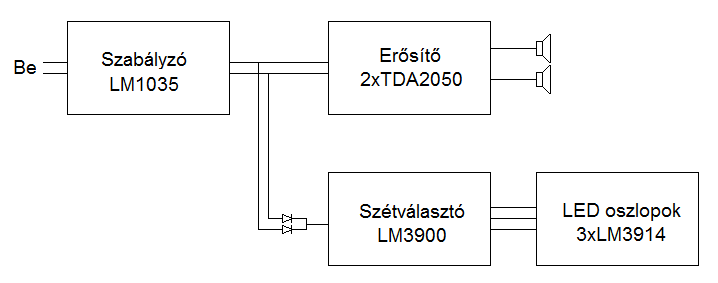

				Pár mV AC tényleg ugrál de a dióda előtt, és csak 0-10 mV tartományban. A dióda után stagnál 3.5 mV közelében. Így néz ki az egész szerkezet, talán ez segít.				 A hozzászólás módosítva: Nov 24, 2012
				Hello! Jóember! Ennek a kapcsolásnak hangfreki kell, vagy is váltó! Mi az a két diófa az LM3900 blokk előtt? üdv! proli007 A hozzászólás módosítva: Nov 24, 2012
				Csak azért raktam, hogy így ha a balance-ot teljesen az egyikre csavarom, és ezért az egyiken nincs jel akkor a másik adja, és így nem zárom rövidre.
				Hello! Ez nem egyenáram! Ennek így az égvilágon nincs semmi értelem. Ha mind két csatornát szeretnéd rávezetni, akkor az áramkörödnél a bemeneten található 120nF és 100kohm-ot kell megkettőzni, (még egy ugyan ilyen soros RC tagot kell kötni az IC felé) és így két bemented lesz. üdv! proli007 A hozzászólás módosítva: Nov 24, 2012
				Oké, köszi ezt majd megcsinálom hétfőn. A kimenet még mindig ugyanolyan, ha csak az egyiket kötöm rá.
				Hello! Elsőként meg kell nézni, hogy a három poti tetején van-e hangfreki, vagy is váltó jel.. üdv! proli007
				Hello! Itt valami egyszerű hiba van. Ha az első fokozatnak a munkapontja rendben van, akkor erősítése is van. Ami itt a 820k/100k=8,2-szeres. Meg kell mérni a bemenő jelet is meg van-e. Az erősítő és az áramkör GND pontjai össze vannak kötve? Lehetne az 'IN' pontra 50Hz-et is adni egy kis trafó és egy poti segítségével. Ha 100mV váltót adsz be, a potikon 820mV váltó mérhető. üdv! proli007
				Rákötöttem közvetlenül a számítógépre és tökéletesen működött, úgyhogy a bemenettel lesz baj. Hogyan kellene erről a szabályzóról leágaztatni?
				Hello! Erről, ugyan úgy kell működnie, ha ez az áramkör maga működik és van is kimeneti jele. Csak éppen értelmetlen egy szűrőkapcsolást, egy hangszínszabályzó kimenetére kötni. Hiszen ha szabályzod, azzal elállítod a három csatorna arányát is. Ez közel lineáris, a füled meg logos, úgy hogy a hangszínszabályzó elé, értelmesebb kötni.. üdv! proli007
				Gondoltam rá, lehet ezt is fogom csinálni. De ebben az esetben, ha pl. a basszust lejjebb veszem, nem fog az első oszlop kisebbeket ugrálni, mint ahogy akkor tenné, ha a szabályzó után lenne.
				Igazad van, jobb lesz, ha elé rakom, és így ha a hangerőt lecsökkentem, akkor is kitölti a teljes oszlopot. Kösz Neked és reloopnak is a segítséget!

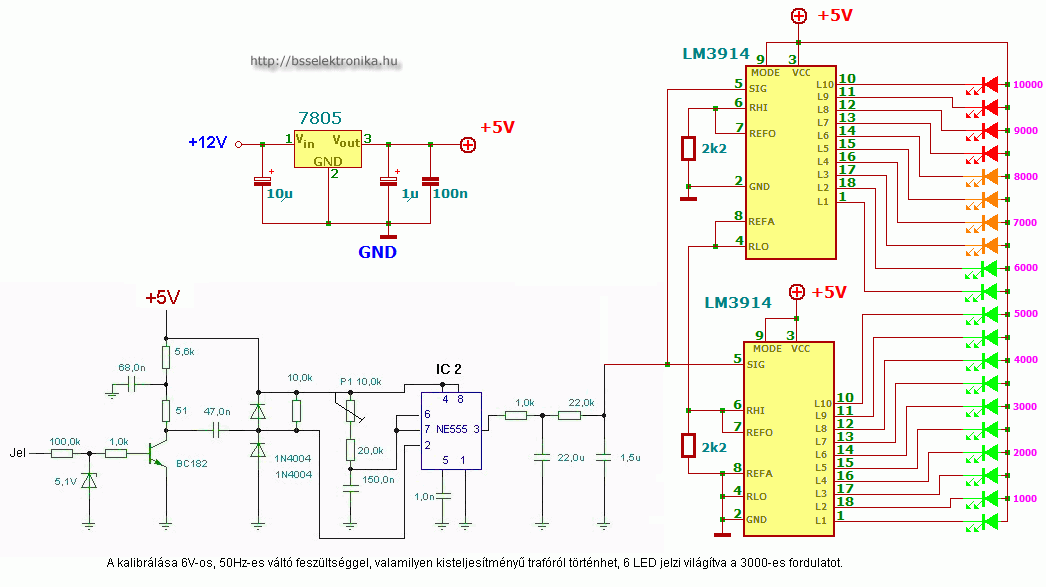

				Sziasztok! Ismét bizalommal fordulok hozzátok! Lehet nem a legjobb helyen kérdezek, de majd jelzitek, ha így van. Építettem egy fordulatszámmérőt, ami tökéletesen működik, de szeretném kicsit módosítani. A cél az lenne, hogy az 500 f/p-es felbontás helyett 200f/p-es felbontásban mutasson és így 3db LM3914 30LED-et hajtana meg 0-6000f/p tartományban. Át lehet alakítani ezt a kapcsolást? Sajnos még mindig a lelkes amatőr szintjén vagyok   A segítségetekért előre is hálás köszönetem!
				Szia! 30 LED-es. Itt tízes csoportonként a fényerő növekszik, utolsó 10 LED a legfényesebb. Nekem bejön, de lehet változtatni is. A P1-gyel tetszőlegesen kalibrálhatod.
				Szia! Köszi a gyors választ és segítséget! Akkor, ha jól értem úgy kalibrálom majd 200f/p-es felbontásra, hogy ha rákötök egy kicsi 5-6 V-os 50Hz-es trafót, addig kell tekernem míg a 15. LED is világít és az jelzi majd a 3000f/p-et? Illetve az érdekelne, hogy mit kellene módosítani, hogy mindegyik LED egyforma fényerővel világítson?
				Hello! Kb. Ezt kell tenned. üdv! proli007
				Szia! Köszi szépen a segítséget!
