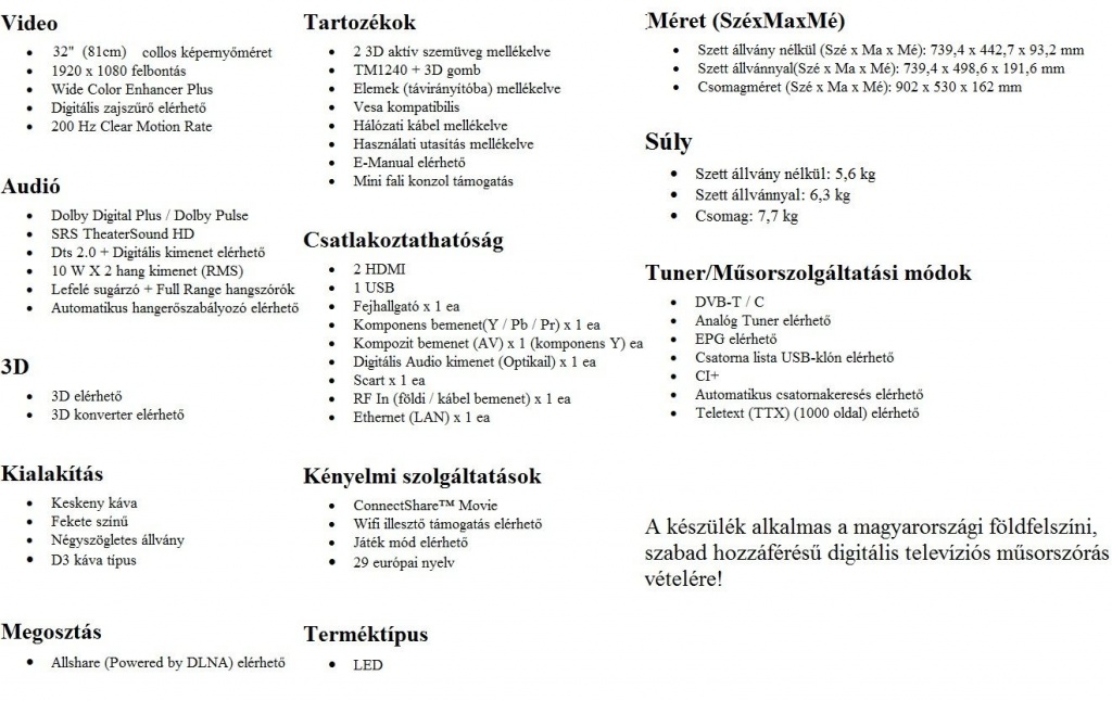

Nos ,az illető az Extreme d. oldalán írta a Samsung UE40EH6030 tipusra ezt megjegyzésnek. egyébként én is erre gondoltam a maga közel 150ezeres árával. Annak ellenére, hogy Lg-t akartam venni, bár még most sem tudom eldönteni, hogy aktív vagy passzív 3D-t vegyek . A készenléti felvétellel kapcsolatban, nem is tudom hogy lehetne utánna nézni, hogy tényleg mennyi a tényleges fogyasztás. Ha netán a csókának van igaza, és tényleg akkora a felvétel, elég költséges próba a tv megvétele.

Samsung UE40EH6030W
Fogyasztás
Energiahatékonysági osztály: A
AC220 / 240 V 50 / 60 Hz áramellátás
Automata kikapcsolás elérhető
37 W
0,5 W alatti energiafogyasztás (készenlét)
Óra és be / ki időzítő elérhető
Elalvás időzítő elérhető
63 W átlagos energiafogyasztás
92 kWh éves energiafogyasztás (EU standard,kWh)

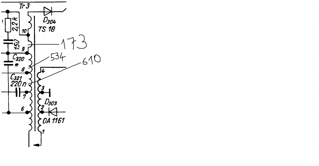

Volt ma egy kis időm, és lebontottam a Jupiter tv primer tekercsét. Egy helyen szépen el volt szenesedve a szigetelés. Csak a primert, és az azutánit bontottam le, a többi hibátlannak tűnik. Remélem jól számoltam, de talán +-10 eltérés még korrigálható a mellette levő kondikkal.
Amit lebontottam, egyforma vastagságú huzal, majd egy pontos tolómérővel megmérem, és a héten veszek ilyen huzalt, vagy letekerek valamilyen ócska telefontöltőről. Jövő hétvégén nekiállok, és megcsinálom. A sorok közé kondenzátorpapírt, és valamilyen kétkomponensű műgyantát teszek.
