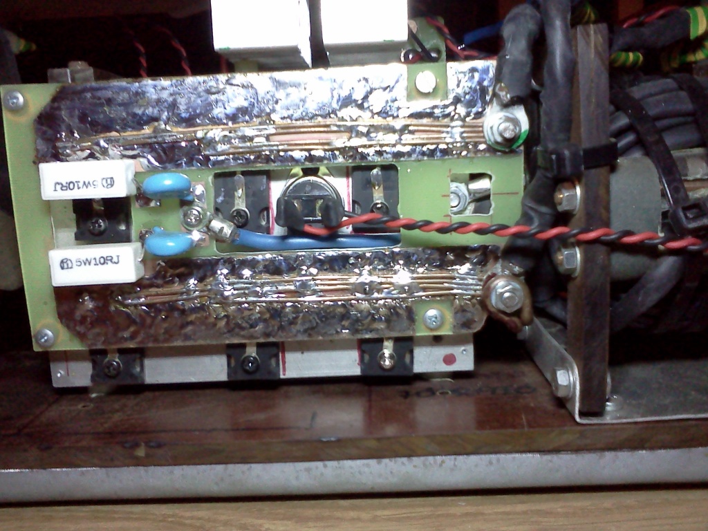

Megvolt aminek meg kelett lenni.A graetz és a relé közé betettem a 100-as égőt.A graetz és a pufferkondik közé betettem egy mapermérőt.Az áramfelvétel üresjáratban itt mérve 102 mA.Az idbt panelon 273 volt a tápfesz a kimeneten 44V.A főtrafó kb 2 perc járatás után hideg.A kimenő diódák snubberellenálásai is hidegek.Az igbt panelon lévő snubberek 45-50 fokosak.A venti nem ment a teszt alatt.A kitöltési tényező változásával járó cincogás hangosabb.Erről jut eszembe.A cégnél van egy kis fronius.Az egyenesen sír heggesztés közben.
Szeretném kérdezni, hogy az elsőre összeszerelt géped főtrafójának képe van-e, az adott hozzászólásodhoz mellékelve.
Ha igen, akkor még kiváncsi vagyok rá, hogy a csavaranyák hozzáértek-e a fémlemezhez? A fénykép eléggé elmosódott.
Úgy néz ki mész a saját fejed után.Nem kellett volna megbontani a graetz,és a relé között a nyákot,csak a betáppal kellett volna sorba kötnöd a 100 as égőt.Amit én leírtam élesztést ahoz nem kell megbontani a kész áramkört.Nincs is semmi értelme hogy oda kötötted az izzót.Ez az ezt hallom meg azt hallom,már ne haragudj,elment rá két oldal,a kapcsoló üzemű dolgokat nem fülre hangoljuk.Mint valaki írta,neked exta hallásod van, lehet.A kitöltést meg majd az áram szabályozza nem hiszem hogy azt kéne most mérned.Szóval az a lényeg hogy a poti alsó állásánál ne áljon le az IC.Bár ha méricskélni akarod,csökkentett tápnál,kimenet terheléssel lehet.Úgy néz ki mehet a 230V.
A bekapcsolás folyamatában először felvillan az izzó,amíg lefut a lágy indítás, utána csak parázslik? Jónak tűnnek az adatok,még a fesz áttétel is jó.Én tovább járattam volna még egy kicsit,de így is jó.Az IGBT-k snubberei melegszenek,nálunk is,jónak tűnik.Szerintem mehet neki a 230AC és a ventilátor is.
Helló
Igen az van a képen,de végül is megváltoztattam a felfogatást mert a folytó rossz helyen volt.Az anyák természetesen nem érnek hozzá a lemezhez,és a vasmagtól is el van szigetelve az összes menetes szár.Most valahogy így néz ki |
