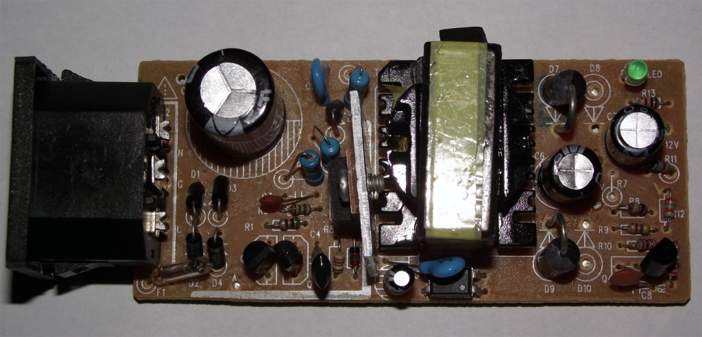

Szeretném a segítségeteket kérni.
Van egy kapcsolóüzemű tápegységem, aminek a kimenetén +5V, +12V feszültséget ad ki.
Üres járatban mind a két kimeneten a megfelelő feszültség van. A problémám hogy terhelésnél (200-300mA) a feszültségek (+4,35V,+9,41V) drasztikusan leesnek. Elméletileg 2A kellene bírnia. Lerajzoltam a nyákról a kapcsolási rajzot (remélem az optot jól rajzoltam, mert azon nincs típus szám). Sajnos kapcsoló üzemű tápokhoz nem nagyon értek. Mit kellene cserélnem, mérnem, változtatnom rajta, hogy 1-2A terhelést is elfogadható feszültségeséssel kiadjon.
Válaszokat előre is köszönöm.

(#) Zupp87 válasza BlackStar hozzászólására (») Nov 26, 2012 /
Ellenőrizd a kimeneti pufferkondenzátorokat első körben. Én egy DVD flyback tápjával jártam így: az 5V-os feszültségre szabályzott, de a kondija már púpos volt, és pár 100mA terhelés hatására is 3V környékére esett a kimenete.
(#) kadarist válasza BlackStar hozzászólására (») Nov 26, 2012 /
A C7 enyhén púposnak látszik!
