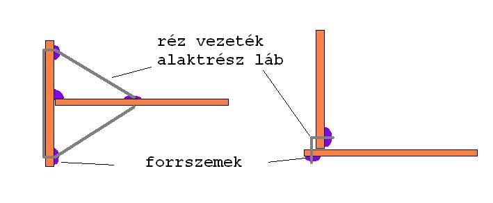

Szép munka én gyakran használtam ezt a megoldást és a forrasztás másik oldalára szoktam nyomni valami ragasztót, pl. bison műanyag ragasztót. Sose volt vele gond.
Csatolok egy rajzot, arról hogyan szoktam még rögziteni, lehet fikázni nyugodtan.

(#) vicsys válasza iimi hozzászólására (») Nov 30, 2012 /
Miért fikáznánk? Nagyon korrekt szép megoldás. Végül is igazad van. Egyszer kell megcsinálni és utána tuti biztos, hogy kellően stabil lesz. Hozzáteszem, kellő gyakorlattal egy rutinos amatőr, meg tudja saccolni, hogy feltétlenül szükséges-e beépíteni a merevítést? Persze, baj nem lehet belőle, ha bekerül. Mondom, csak nem feltétlenül szükséges bárhova!
