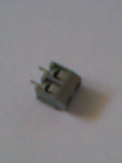

Meg tudnátok mondani, hogy melyik "library"-ben van a csatolt képen lévő panelbe ültethető sorkapocs?
Köszi előre is!

con-ptr500

Köszi szépen! Megtaláltam.
Már csak az lenne jó, ha tudnék is venni ilyet, de nem tudok, mert zárva a bolt... :no:
