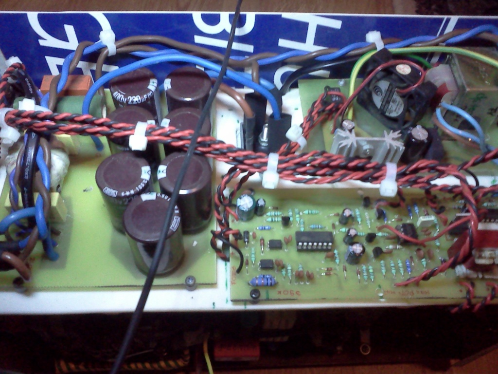

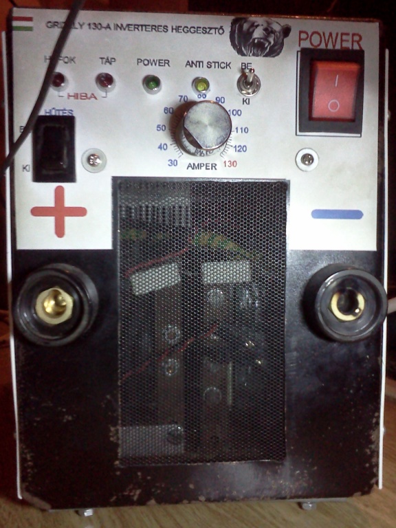

(#) berobbantam hozzászólása Dec 1, 2012 / 1
Helló Mindenkinek
JUPPIÁJÉJJ.Ma megvolt az éles teszt és ez az eredménye.Az áramszabályzó poti 30-130-ig van beskálázva.Ez a varrat kb fél állásnál készült ami az osztás szerint 80 amper.A laposvas 3 mili vastag és 2.5-es elektródát használtam.Beruházok még alkalom adtán egy normális elektróda fogóra meg egy testcsipeszre.És feltenném az utolsó kérdésemA gépben 4 darab irg4pc50u igbt van.A főtrafó 4 pár u-57-es mag toroid formában tekerve,menetszám 19/6.Mi az a max áram amit ez a konfig biztonsággal elbír és hogy tudom ezt beállítani?Az áramszabályzó potinál a 820 ohm helyett most 1 kilós ellenálás van.A gép teljesítménye számomra már fél állásnál is elégséges evvel a felállással.Kb mennyi lehet így a max áram.A heggesztésről még annyit,hogy az ivnek olyan sivító hangja van.Ha jobban belenyomom a pálcát a varratba akkor csendesül.Az áramszabályzó poti is jól szuperál.Kb 10 ampert arréb tekertem és észrevehető a változás.
(#) erdgab válasza berobbantam hozzászólására (») Dec 1, 2012 / 1
Mária-isten,na végre,hogy a teremtő áldjon meg! Az a visítás a főtrafó magja miatt van,az enyém is visít kicsit,ha jól tetted be az áramváltót,nem lesz gond.Egy picit kell az áramot feljebb vinned és máris szebben fog hegeszteni.Lakatfogó (DC) híján nem tudsz mit kezdeni a beállítással.Tapogasd ki,hogy hol hegeszt számodra jól és jegyezd meg a beállítását a potinak.Nagyon könnyen rá fogsz jönni,mikor jó.A gép kb. (tapasztalat alapján) 100%-on 80A áramot tud,de nincs akadálya kevesebb hegesztésnek nagyobb áramon,a 130A biztosan kijön belőle.Már csak egyet kívánok,használd sokáig egészséggel,kedvedre!
Ui:Szerintem a meghajtótrafó volt a ludas,de spongyát rá.
(#) berobbantam válasza erdgab hozzászólására (») Dec 1, 2012 /
Köszönök mindent Neked és a többieknek is.Remélem hosszú életű lesz80 amper körül jó nekem.A potimon ez az osztás van félúton és kb a leadott áram is a körül van tapasztalataim szerint.A 3-as lemezt szépen átmelegíti de még nem fújja át 2.5-es elektródával.Teszek pár képet a kész műröl meg az összeset becsomagolva amik készültek építés közben.Nem az enyém lett a legkisebb gép.Nem is a legszebb,és nem is ez készült el a leggyorsabbanDe én csináltam.
(#) berobbantam válasza berobbantam hozzászólására (») Dec 1, 2012 / 1
képek 2
Képek 3

Szép lett az a gép s kit érdekel a mérete és egyéb,ami fontos,hogy Te készítetted és lehet vele hegeszteni! Számomra egy újabb öröm e gép elkészülte.Nincs okod panaszra,addig készült amíg kellett és olyan amilyenre készítetted,szerintem tetszetős.A projektes felirat megtisztelő a fórum és számomra,köszönjük! Nem volt veled macerás "dolgozni",mert Te legalább kérdeztél és lelkes voltál még a kudarc után is.Biztosan megmarad minden a fejedben a géppel kapcsolatban.
