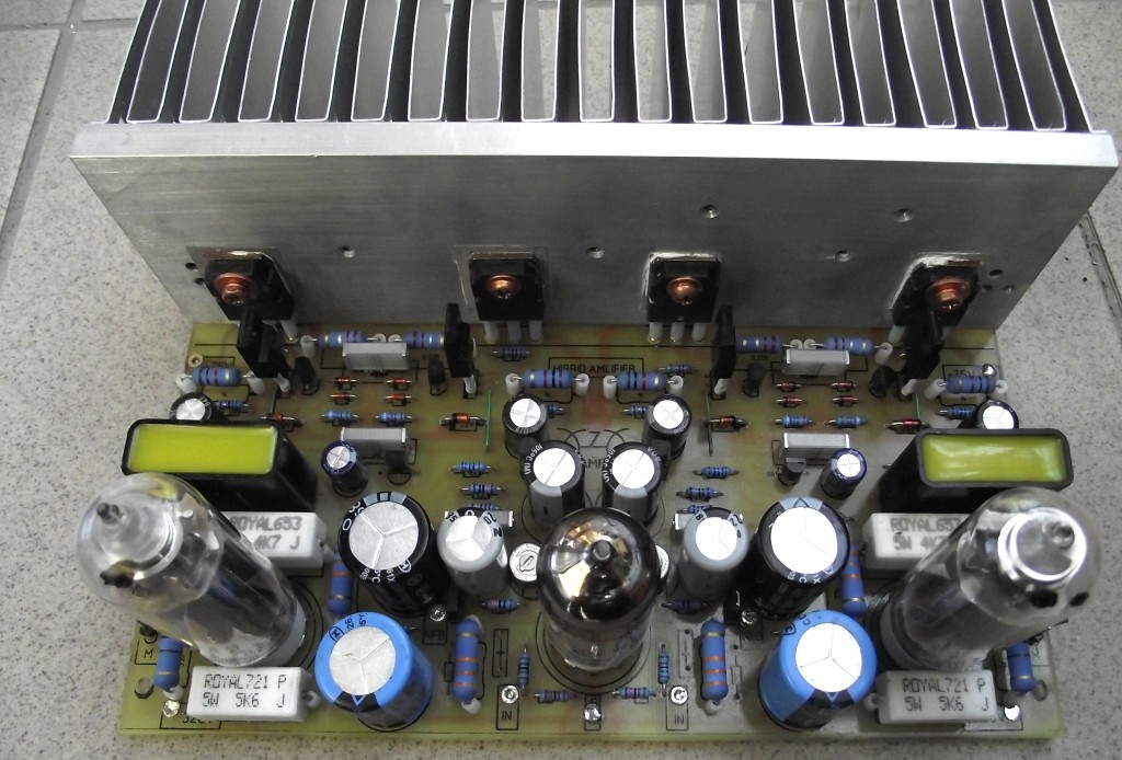

Na,csak nem hagyott nyugodni ez a komplex terheléses mérési eredmény.Összeválogattam bele a csöveket meg egynéhány változtatást eszközöltem a Mugenen.Hangra is szuperebb lett.
Végeredményben 1µF-ig próbálgattam párhuzamosan a műterheléssel a kondikat és a jelalakot egyáltalán nem változtatta meg.
Szép lett.
Kimeneten lévő induktivitás kb 1uH felet párhuzamos R taggal már stabillá kellet volna, hogy tegye. Ui: Tudsz mérni teljes kivezérlésen feszültséget a meghajtón. Úgy emlékszem volt rá mód, hogy leválaszd a csatolót. Ha a bemenetre adsz mondjuk 0,5V rms-t és a csöves nyák kimenetére 2µF csatolót teszel egy 470K kisütő ellenállással akkor szépen meglehet nézni a feszültségerősítést, és a két fokozat közti feszültségerősítés különbséget. A hozzászólás módosítva: Jan 27, 2013
Arra nincs "nyákilag" lehetőség csak a v.cs-t (6dB) tudom jumperolni.Amúgy most katonai aranyozott 6n2p meg 6n1p vannak benne legalább is úgy vettem őket válogatva.A két oldal így most már teljesen egyformán erősít.
De kíváncsi lennék a tiedre,hogy szól a KEF ládáimmal.... A hozzászólás módosítva: Jan 27, 2013
Várj csak, a 6N1P nem illek betenni az E88CC helyére. Nagy belső ellenállású, kis meredekségű cső. Más a karakterisztikája mint az E88CC-nek. Leginkább csak láb kiosztásban felel meg neki.
Az E88CC kis belső ellenállású cső, illetve nagyobb visszahatás van a rácsra. meredeksége is "nagy" és erősítése kisebb mint a 6N1P nek. Szólni fog ugyan az E88CC munkapontjában , de az számára egy lehetetlen munkapont voltaképpen. Ugye nem az E88CC helyén használod? ![]() Vagy katódkövető volt az E88CC a kapcsolásban? Már nem emlékszem pontosan a Nugen rajzra. 6N2P jó hangú cső. Nekem 6N2P -EV van, de ezek nem aranyozott lábúak. Viszont eredeti NOS cső. Végül mitől lett stabilabb? Én is kíváncsi lennék egy összehasonlításra. A hozzászólás módosítva: Jan 27, 2013
Ecc83 helyén van 6n2p EV, Ecc88 helyén meg 6n1p EV.
Idézet: „Végül mitől lett stabilabb?” Szerintem a válogatott csövektől.A táp nem tudom,hogy mennyire játszik itt,de kapcsitáppal megy most.Top249Y flyback tápot csináltam hozzá.A +-38V végtáp megy erről csak.A 300V meg a fűtés és a védelem mind-mind külön trafóról mennek... Mugen A hozzászólás módosítva: Jan 27, 2013

A meghajtásnak ilyen értelemben nincs köze ahhoz, hogy komplex terhelésre stabil-e a Mugen. Az impedancia illesztő tranyós kimeneti fokozaton múlik minden. A kapcsi táp hajtja most a tranyós kimeneti fokozatot ezek szerint. Kapcsi táppal még nem próbáltam milyen. A lényeg, hogy most stabil. Idézet: „A 300V meg a fűtés és a védelem mind-mind külön trafóról mennek...” -Ez jó ötlet nagyon. A 300V-os anódfeszültségen komoly hangsúly van. Nagyon komoly mértékben meghatározza a kapott hangot. Most értem a végére az új táp kifejlesztésének. Egyutas csöves egyenirányítást kapott az anódfeszültség és csöves áteresztőt. Ezzel drasztikusan változott a hang. Számomra csak kimondottan pozitív irányba. Gyakorlatilag olyan hangja lett tőle, mint egy kimenőtrafós csövesnek, amit a félvezetős kimenti fokozat még megfűszerez kellő df-el, és erős terhelhetőséggel. A hozzászólás módosítva: Jan 27, 2013
