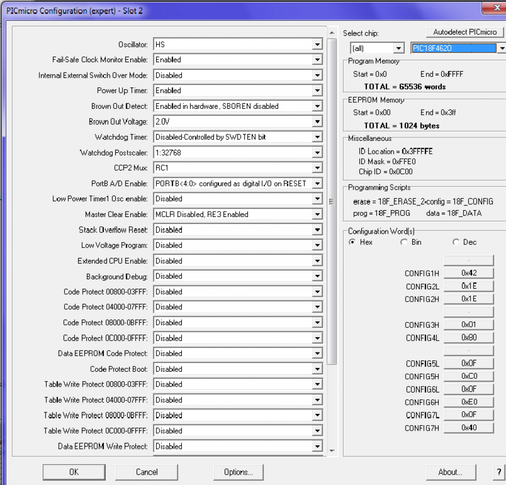

(#) Hp41C válasza kkrisz75 hozzászólására (») Dec 2, 2012 /
Fosc = 20.00 MHz, a timer2 bemenetére Fosc/4 megy Fosc/4 = 5MHz. Ha a timer2 előosztója 4 -et oszt (T2CKPS<1:0>: '0b01') és a timer2 maga 250 -nel (PR2 = 249), akkor timer kimenetén 5 MHz / 1000 = 5kHz = 5000 Hz -es jel jelenik meg. A megszakítást kérő jelet az otóosztó (1..16 közötti osztással) kimenete adja. Ha az utóosztó osztása 1, akkor 200us, ha 10 akkor 2ms időközönként kérhető a megszakítás.

Ha megnézed az oscillátornál HS van.
Nekem külső 20Mhz kristály van beépítve.
Nem tudom meg tudod-e nézni a 18F4620 as beállításait, de ott van EXT... RA6, RA7 stb beállítás... nem azt kellene használnom?
Te mit használnál külső kvarcnál?

(#) pjg válasza kkrisz75 hozzászólására (») Dec 2, 2012 /
Nem 256, hanem 250, a rollover. Harmadik képen.
A hozzászólás módosítva: Dec 2, 2012
(#) kkrisz75 válasza pjg hozzászólására (») Dec 2, 2012 /
IGAZAD van! leborulok, nem vettem észre.
Néztem ott a beállítást de mivel legördülő menü, nem néztem sose, hogy azt lehet módosítani is. A felette lévőket nem lehet így nem néztem ezt se.
