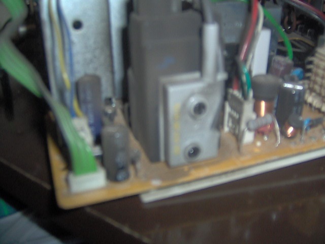

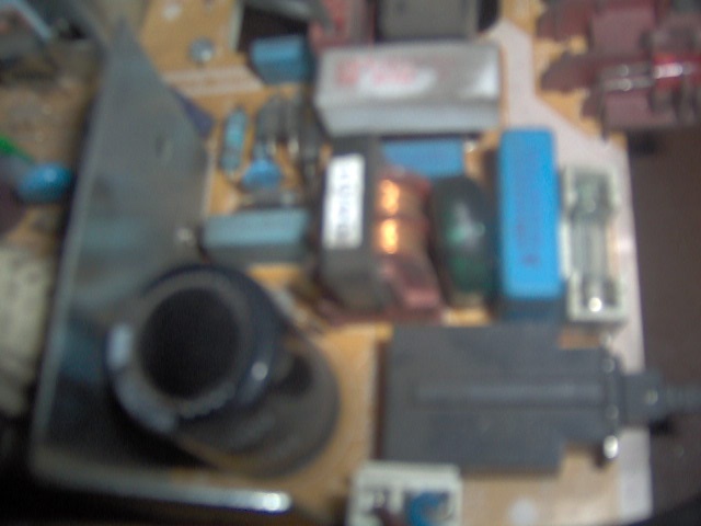

(#) soos csaba válasza soos csaba hozzászólására (») Dec 5, 2012 /
Tegnap a tévéről a képek le maradtak, most pótlom!. Várom a tanácsokat. Köszönöm!

(#) Hodinka válasza soos csaba hozzászólására (») Dec 5, 2012 /
Hogy ha felvillan a kép amikor kikapcsol,akkor nagyfesz van,tehát a sorvég indít,csak valami időközben beterheli a tápot,ezért tilt le.A sorkimenő szekunder körében rendben van minden? Tehát videotápfesz;videovégfokozat;fókusz/g2;esetleg még függőleges végfokozat zárlat is okozhat ilyesfajta problémákat.De az is lehet,hogy a panelrepedés helyreállítása során valami még elkerülte a figyelmedet,nézd át újból a forrasztásokat-vezetősávokat (nagyítóval!).

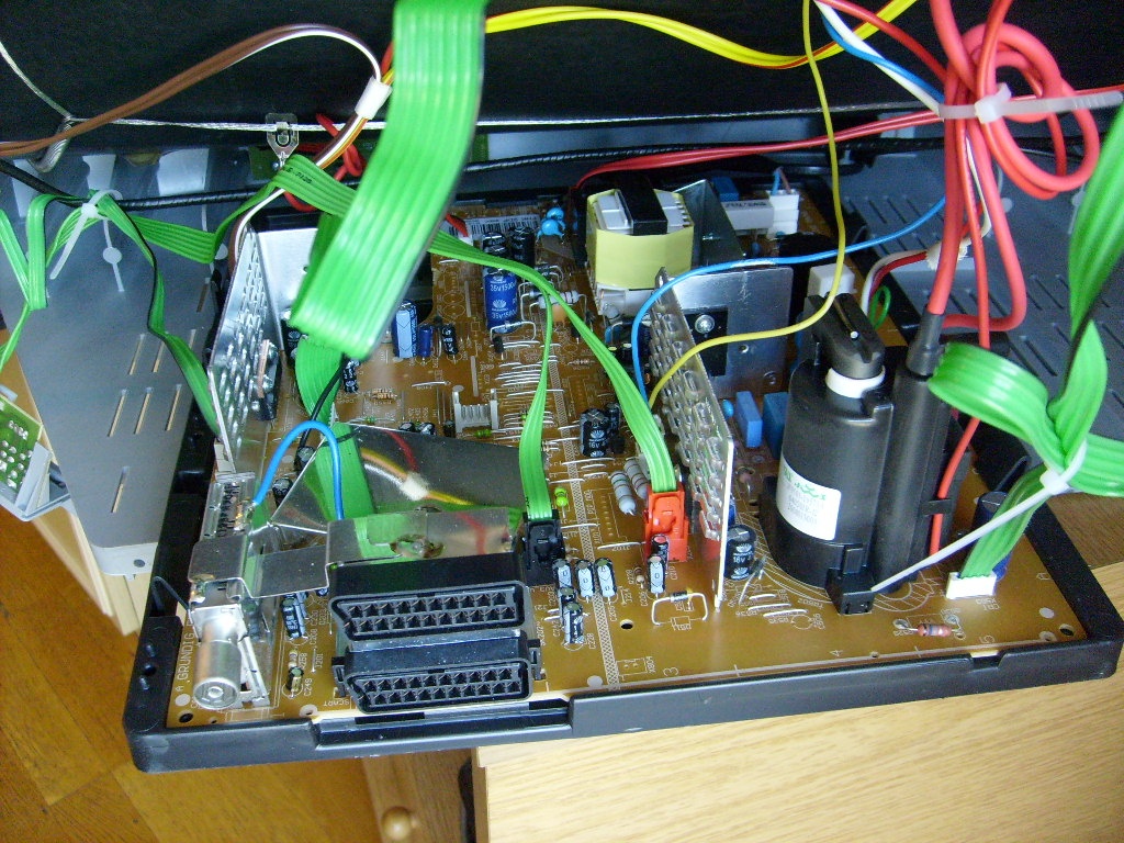

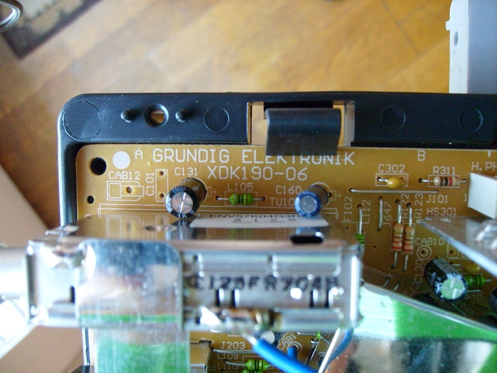

(#) frife hozzászólása Dec 5, 2012 /
Szervusztok!
ORION 2835 tipusú televízió képcsöve jobb oldalon világos zöldesen elvan színeződve. Kikapcsolás után, órák múlva, majd nem eltűnik, de rövidesen ismét szabálytalan sávban ismét bezöldül, mintegy négy ujjnyi szélességben!
Pillanatpáka trafóval is lehet némileg csökkenteni, a színes sávot, de soha nem sikerült tartósan az eredmény!
Ebben a készülékben GRUNDIG panel van és lengyel THOMSON képcső.
Várom a témában a javaslataitokat!

(#) soos csaba válasza Hodinka hozzászólására (») Dec 5, 2012 /
Szia!, a felvillanást most azért csinálja, mert a screen-t feljebb tekertem a trafón hogy lássam a káder IC legalább jó, hogy van e teljes kép, ki próbáltam a káder IC-é nélkül is hogy nem e azért tilt le a táp, de nem ott a bibi. A sorkimenő utáni feszültségek- +11,9V +11,4V +8V +129V, G2-ön pedig most jelenleg 354V, de ha lejjebb tekerem a screen-t akkor lejjebb esik a fesz. Viszont ami nagyon aggaszt az az hogy a katód feszültségek (RGB) nagyon magas 192V!, lehet itt lesz a probléma mert le zár a képcső ekkora fesznél?. Van a tévében egy TDA 9551H-tipusu IC-é meg mértem közvetlen a lábainál a feszültséget RGB kijövet és ott 2x0,9V-ot mérek, és egyszer 0,5V-ot, úgy gondolom mivelhogy nem egyforma ott a feszültség lehet hogy az hibás lenne?. Az IC RGB kijövetelei után van három kis SMD tranzisztor is (NPN) amiknek a bázisába egy egy 100 ohmos ellenálláson keresztül kapcsolódik az IC-hez (TDA 9551), mindegyik kollektorán pedig 7,8V-ot mérek, ez a 8V-os táptól kapja a feszt egy 100ohmos ellenálláson keresztül, DE! a kis tranyók-nak az emitterein csak valami 350mV-ot mérek, ami viszont nem jó, mert ott legalább 1-2,5V-nak kellene hogy legyen!. A kérdésem az volna hogy az IC-é a ludas vagy a videó finálban van a probléma, holott! ott mindenek rendben kelle hogy legyen, mert ott is le mértem mindent az ellenállásoktól kezdve a tranyók-ig!. A kis SMD tranyókat is le cseréltem már ami az IC-é után van (RGB) de semmi ugyan az a jelenség!.

(#) kadarist válasza frife hozzászólására (») Dec 5, 2012 /
A lemágnesezés PTC ellenállását cseréld ki, amit a tápegység primer oldalán találod.
