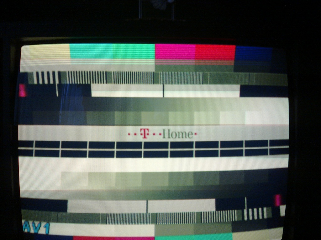

Üdv mindenkinek! Egy Thomson televízió a napokban elkedzte azt a jelenséget produkálni, hogy a képernyő felső sávjában csíkozva jelenik meg a kép, mellesleg a kép geometriája sem az igazi (kissé "nyúlott"). Mi okozhatja ezt?
Függőleges eltérítés hiba. Kezdeném a táp vizsgálatával. Tápszűrő kondi? Ha fesz jó, akkor a többi kisebb kondi, aminek köze van a függhöz.
A pufferkondi sarkain mérd a feszültséget, ne a kézüléktesthez képest, mert a primer (pufferkondi) oldal trafóval el van választva a szekundertől, amihez a test is tartozik. Ezért van ez az eltérés a két üzemállapot közti mérésnél.

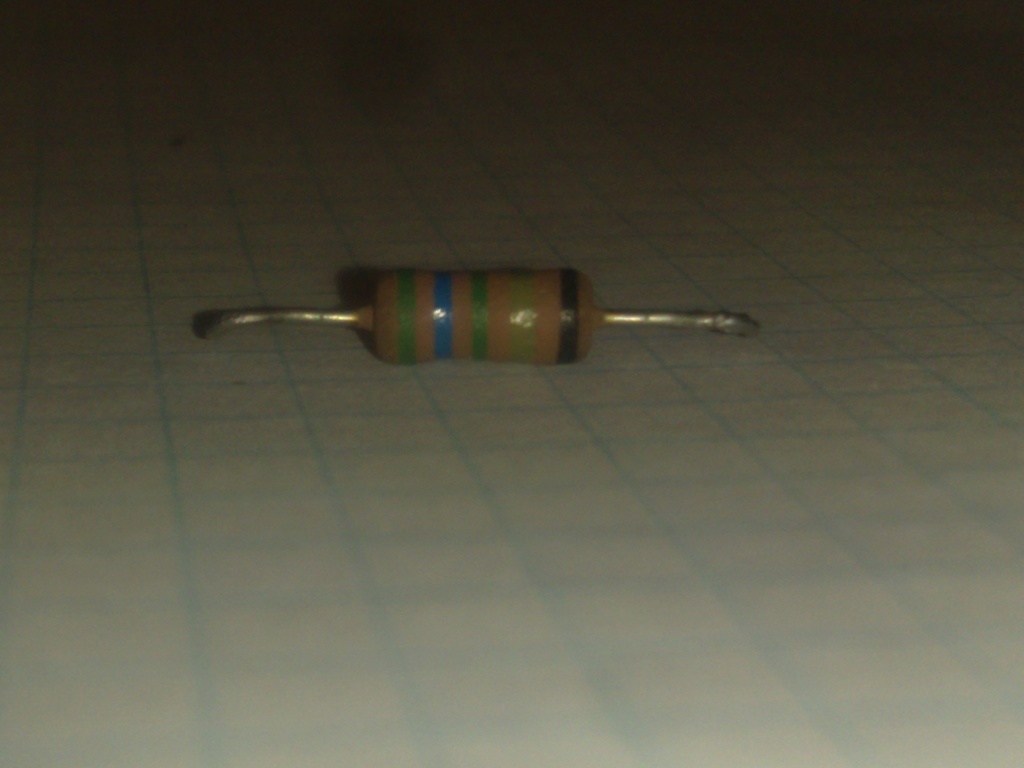

Üdv mindenkinek! Segítségeteket szeretném kérni egy ellenállás beazonosításában. Azért itt kérdezem mert TV-hez tartozó hiba megszüntetéséhez tartozik. A kép sajnos nem a legjobbra sikerült ezért leírom a színeket: zöld, kék, zöld, szürke, fekete. Sajnos nem tudtam normális értéket generálni hozzá. Segítségeteket előre is köszönöm.
Elektrolit kondenzátorokat cserélni kellene a függőleges eltérítésnél.
Ennek az ellenállásnak van pozíciószáma is? Milyen készülékben volt ez az alkatrész?

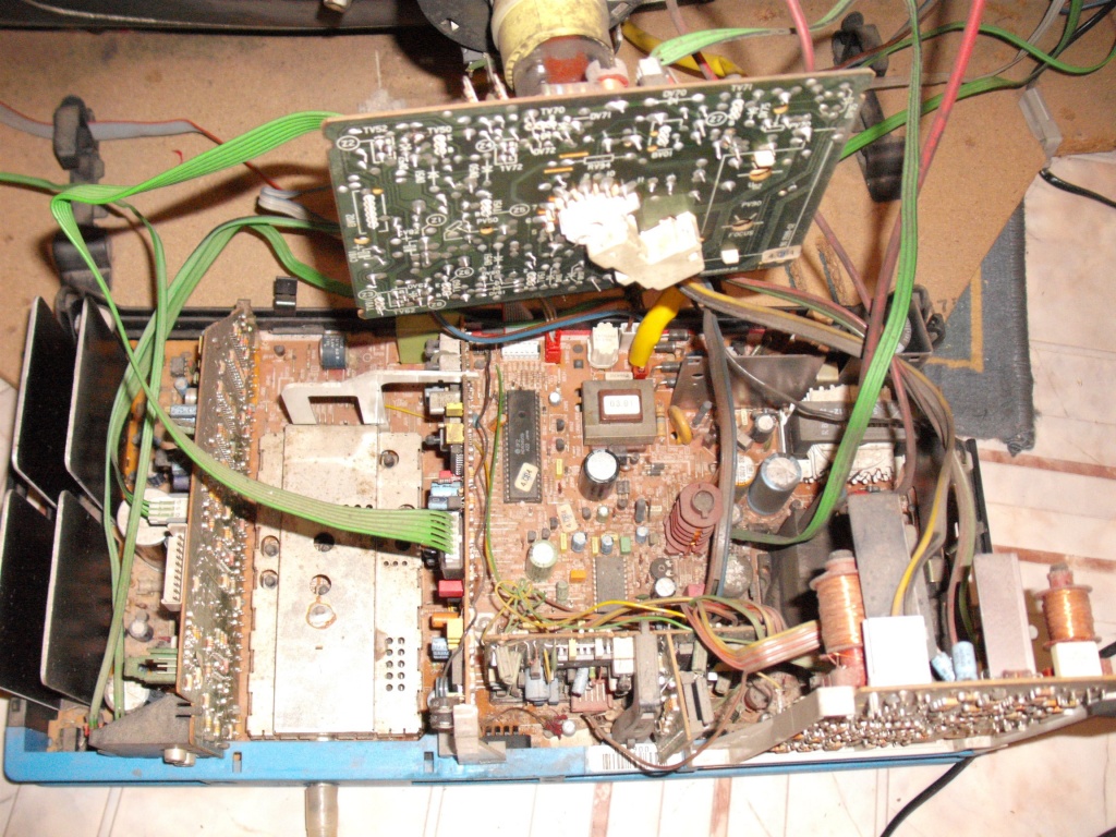

Sziasztok, sikerült megint el akadnom egy kis sport tévénél, a tévé neve pedig EUROCOLOR CTV 14436 TXT. Mikor hozzám került a tévé egyáltalán nem indult, mikor szét bontottam akkor láttam hogy a BU-tranyónak a kis indító trafója le volt esve a helyéről, ez után észre vetem hogy a magas feszültségű trafó körül a panel el volt törve!, a szakadt áramköröket szépen össze forrasztottam egy vékonyabb drót segítségével, na ez után jött volna az hogy el indul a tévé, csak csalódtam, mert nem indult. A művelet amit produkál-bekapcsolás power ledd világit, távirányítóról be kapcs át vált zöldre a ledd, és kb. 3 másodpercig zöld is marad a ledd, de kép nincs!, mikor ki kapcsol akkor egy pillanatra fel villan a kép, aztán vissza vált készenlétbe újra a tévé!. A magas feszültségű trafó körül át vizsgáltam mindent, ott rendben vannak a dolgok, aztán a tápegységben is át kontrolláltam mindent ott is rendben vannak a dolgok, a tápegységben még az alimentáláshoz tartozó IC-t is le cseréltem gondolván arra a miatt tilt le a táp (KA3842), de nem jött be. Már át vizsgáltam az összes áramkört hogy nem e szakadt valamelyik de nem. Most már tényleg nem tudom mit csináljak vele, már a harmadik napja kínlódok vele, és nem birok rá jönni hol lehet vele a probléma?!.
Ó az öreg planár. Tele szokott lenni kontakt hibával.A sorki melletti elektrolitkondikat ellenőrizni kellene. Meg a tápban levőket is. Elég szép és régi darab bármi lehet.
