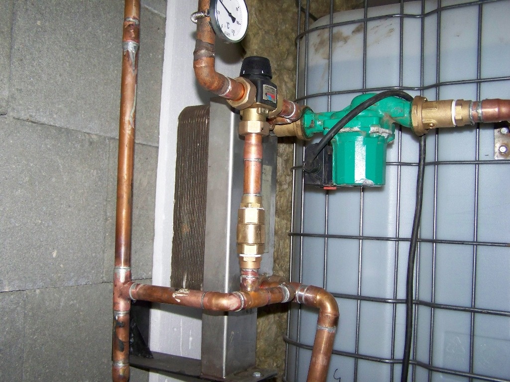

(#) pacal76 válasza Kovabe hozzászólására (») Nov 22, 2012 /
Sajnos kicsi az áteresztőképessége és ezáltal csak csordogálgat a csövekbe a vizecske ami lassú felfűtést okoz. esbe vta372 sajnos egy nudli.
A hozzászólás módosítva: Nov 22, 2012
(#) Kovabe válasza pacal76 hozzászólására (») Nov 22, 2012 /
Én egy honeywell termosztatikus keveröszelepet használok és nekem is kb 80nm a fütött felület és teljesen jól megy. Az esbe valoban kis áteresztöképeségü. tm200 ezt nézd meg, szerintem egy jó padlófütésnél a 27l-er megfelelő, nem mondom hogy tökéletes de árban és egyszerüségben ez az egyik legjóbb megoldás. Vagy esetleg a másik megoldás egy termosztatikus ferdeszelep (jelzem ha létezik ) de akkor is kell egy bypass ág és azt se lehet jól szabályozni. Vannak esetleg motoros keveröszelepek aminek jó az áteresztöképessége de egy családiházhoz szerintem és a sok éves tapasztalatom alapján tulzás.

(#) JZoli válasza pacal76 hozzászólására (») Nov 23, 2012 /
Ilyen esetben a beépítés/megvásárlás előtt azért némi számolást kellene végezni és akkor elkerülhető lenne az ehez hasonló esetek zöme. A szelepgyártók megadják a szelep áteresztő képességét ami a KVS érték. Ha ezt figyelembe veszi a tervező, vagy kivitelező ilyen gondok elkerülhetők, no és persze az utólagos átalakítás költségei is megmaradnak. De azért utólag könnyű okosnak lenni, ezt elismerem, de mégis jobb a méretezés utáni kivitelezés!
(#) pacal76 válasza JZoli hozzászólására (») Nov 23, 2012 /
Szerinted nem lett alaposan átgondolva minden? Majd lefotózom a szelep furatait és rájössz magadtól is h mi a baj. De egyenlőre ki vettem a szelepet és tökéletesen működik nélküle ráadásul a szivattyút sem kell max-on járatni. Csak így nem megoldott a hőfok szabályozás.
Ezen a lukacskán egy cickány sem fér át. Képzeld el mikor lezár a meleg ág akkor mi víz mennyiség fér át rajta. Egyébként 100nm ajánlották (Gyártó) De egyébként a négy körből álló 45 nm kín volt kivárni mire felmelegedett. A + 35nm már rá sem mertem engedni.
(#) Bakman válasza pacal76 hozzászólására (») Nov 23, 2012 /
Lehet kapni olyan szelepeket, amelyek teljesen kinyitnak, nem szűkítik le ennyire a keresztmetszetet.
(#) pacal76 válasza Kovabe hozzászólására (») Nov 23, 2012 /
Még valami esbe372 szelep áteresztő képessége 56l Szóval ha neked megfelel a 27l akkor érd be vele de nekem nem mindegy. Mert minél rosszabb az áteresztőképessége annál lassabban fűti föl a házat, . Vagy nagyobb teljesítményű szivattyút kell használni hogy megfelelő legyen az áramlás a csövekben. De nehogy már 150w használjak mikor elég egy 45w is.
Az is megoldás lehet, ha olyan szelepet veszel, aminek jóval nagyobb az átmérője. Elé és mögé pedig egy-egy szűkítő. Vízvezeték(fűtés)szerelő tuti meg tudja oldani.

(#) SzAndras00 válasza pacal76 hozzászólására (») Nov 23, 2012 /
Kvs értékre méretezésről hallottál már? Csak mert sokszor még rutinos fűtésszerelők sem tudják, hogy mi az. Egyáltalán nem biztos, hogy sokkal nagyobb lyukú szelep kell, ugyanis akkor nem biztosított, hogy a működési tartomány jó helyre esik.
András
(#) Bakman válasza SzAndras00 hozzászólására (») Nov 23, 2012 /
Nekem, mint fűtésszerelésben nem jártas embernek légyszíves elmagyarázni, miért nem jó, ha dupla akkora a szelep keresztmetszete, mint amekkora csövet kell nyitni, zárni?
Nagyobb keresztmetszet, kissebb ellenállás. Nem?
(#) SzAndras00 válasza Bakman hozzászólására (») Nov 23, 2012 / 1
Ha csak nyit-zár , akkor igazad van, teljesen mindegy. de ha keverőszelep az istenadta, akkor a szelep utáni kör kvs értékének (kvázi vezetőképességének) megfelelő szelepet kell kiválasztani ahhoz, hogy a szelep működési tartománya kb közepére essen a szelep útjának, hogy legyen lehetősége mindegyik irányba korrigálni a szabályzásnak. Ha túl jól vezet, túl nagy a keresztmetszete, akkor elő szokott fordulni az az eset, hogy bár csak egy kicsit nyit a szelep, de az már esetleg sok, ha visszazár, az meg már kevés.
Röviden ennyi, gyakorlatilag soha, senki nem méretez szelepet, elviszi a boltból ami van, a szabályzó meg had szenvedjen...

(#) Kovabe válasza pacal76 hozzászólására (») Nov 23, 2012 /
Nekem a felfütés hücserélö elött 70 fok utánna a keveröszeleppel 32 fok és igy kb háromnegyed óra a teljes felfüttés, szerintem ez egy padlófüttésnél normális. Lehuztam épületgépészként néhány évet nem kicsi munkákkal és sehol nem panaszkodtak a tapasztalati méretezéseimre, pedig voltak nagyobb felületek is mint 80nm. Ja és nemekem is egy 25/40-es szivattyu dolgozik félállásba.Ja még annyit hogy a beton vastagsága illetve az alatta lévö szigetelés is sokat számit.

(#) Hutty válasza TNPsoft hozzászólására (») Nov 24, 2012 /
Én most váltok az ESBE-ről Herz TEPLOMIX-re. Kb háromszoros kvs-e van mint az ESBE-nek, 16-20 e Ft.
