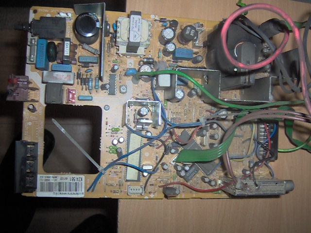

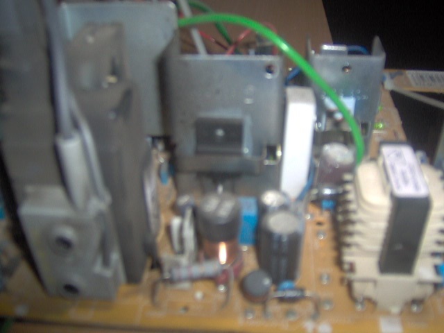

Szia BU808D és kőrnyezete szép tiszta és nem füstös
inkább hajlok a K7750 es bajára.küldök még fotot remélem tudsz segíteni
DAva
(#) kadarist válasza mezei dávid hozzászólására (») Dec 5, 2012 /
Sajnos ezeken a fotókon csak homályt lehet látni. Mi a tévé típusa?

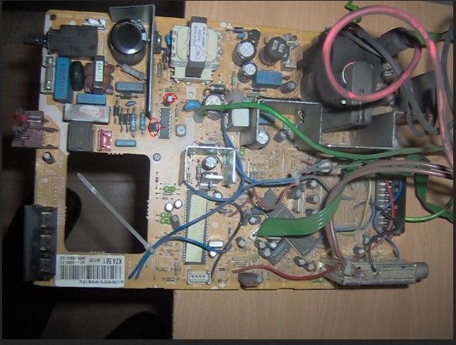

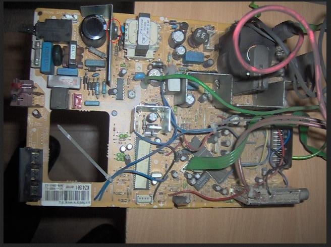

(#) soos csaba válasza mezei dávid hozzászólására (») Dec 5, 2012 /
Szia!, nem feltétlenül kell hogy füstös legyen egy alkatrész, attól még lehet hogy rossz! A pirossal be karikázott alkatrészt vedd ki a panelból és mérd le szerintem rossz!, a mellette lévő kis diódát is mérd meg nem e rossz az is!. Aztán cseréld a másik képen látható pirossal be karikázott két kondenzátort is ÚJRA!, ne valami használt kondít tegyél bele!

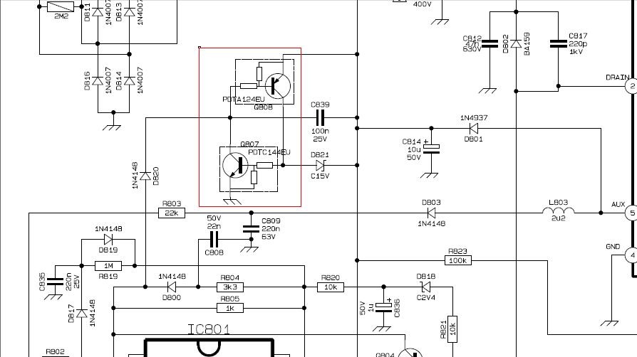

(#) soos csaba válasza kadarist hozzászólására (») Dec 5, 2012 /
Szia!, na ez egy fel használható fájl, ebben meg van a rajz is ami kell nekem, egyezik a tévé felé-pitésével! Köszönöm. Még egy észrevétel a tévén. bekapcsolás után tehát 3 mP-ig világit a led aztán be lép készenlétbe, most játszadoztam a trafon lévő screen-potival, be kapcsoltam és lassan max-ról tekertem visszafele, és be kapcsolva maradt a téve képzeljétek, DE! a kép tiszta fehér és nem lehet látni semmit a műsorból, ha viszont lejjebb tekerem egy picit egy kattanás és le kapcsol a táp megint, máskülönben a screen poti egy kicsit akadozva forog, szerintem zárlatos is!. A másik dolog mint már ahogy írtam a TDA 9551H IC-nél, közvetlen a lábainál 2x0,9V-ot mértem és egyszer 0,5V-ot (RGB kijövetelek),tehát ott is van valami bibi(sejtem hogy rossz az IC-é). A videó finálban pedig az katódokon 195V van,ami szintén irgalmatlan magas, és ahogy írtad a múltkori hozászolásodban kadarist ilyenkor le zár a képcső, és ezért nincs kép. A kérdés az volna ha a videó finál bemenetelén (RGB) nincs meg az 1-2,5V-os feszültség, fel ugorhat a katódokon a fesz ennyire?, ugyanis nem jön a bemenetre fel csak 350mV! nagyon alacsony!. Másik dolog a primer részben van két kis SMD ellenállás és csak most látom hogy egy NPN, és egy PNP-s tranzisztor, mivel nem tudtam be azonosítani őket azt gondoltam hogy valami MOS FET-ek, de most hogy látom a rajzot nem azok!, ma ki vetem azt a két tranyót és le mértem az egyik nem vezetett sehova műszerrel a másik pedig csak egy irányba, úgy látszik akkor azokat is le kell cseréljem onnan!

Még valami, ami számomra elképesztő, mert még primer részben nem mértem ekkora feszültséget!, mit keres 490V a primer GND-hez képest a Q800-as (MTP6N60E) Drain lábán ekkora feszültség, magyarázza el nekem ezt valaki?
(#) Hodinka válasza soos csaba hozzászólására (») Dec 6, 2012 /
„mit keres 490V a primer GND-hez képest”
A táptrafó primerjén az önindukció hatására nagy amplitudójú feszültségtüskék keletkeznek,ezért ott nem ajánlatos méregetni sem.
Most a rajz és az általad leírottak alapján már kezd összeállni a kép,de a videotápfesz
nekem még mindig nem világos.Egyszer +129V-ot írsz,másszor +192V-ot.
Ha 192V mérhető a katódokon jelentősebb eltérés nélkül az normális,mivel +200V a videotápfeszültség,a képcső pedig akkor zárna le,ha a feszültség ennél kevesebb lenne.De ennek ellenére jó lenne ha mérnél feszültségeket a Q908,és a Q900-as kollektorjain.
„egy NPN, és egy PNP-s tranzisztor, mivel nem tudtam be azonosítani őket azt gondoltam hogy valami MOS FET-ek, de most hogy látom a rajzot nem azok!”
Ezek digital-tranzisztorok,nem tudod őket úgy kimérni mint egy hagyományos BJT tranyót.

(#) soos csaba válasza Hodinka hozzászólására (») Dec 6, 2012 /
Szia, most látom csak hogy a tranzisztorok kapszuláiba két ellenállás is van, és igazad van így nem is lehet le mérni! őket. A 129V a szekunder utáni tápfeszültség, a 192V pedig a katódokon lévő feszültség a videó finálban. Ami érthetetlen az az hogy sok tévénél fel megyen a 180-200V a videó finálba, és a katódokon már csak 90-140V van általában, soha egy tévén se mértem még ekkora katód feszültséget!. Még valami, ami nagyon is furcsa!, kíváncsi voltam mi történik ha a videó finálból ki forrasztom a három bejövő szálat ami a TDA 9551H-IC-töl jön fel, mint már írtam a bejövő szálakon valami 350mV-ot mértem (RGB), de ha le választom a szálakat a feszültség szépen meg ugrik 2,2V-ra mind a hárman! RGB-n, na ez mitől lehet?. Mikor ezt tapasztaltam arra gondoltam hogy a videó finálban lehet valami gond, és ezért le cseréltem az összes tranzisztort, de hiába mert ugyan az a gond vele!, úgyhogy ez nem nyert sajnos!.

A (csopper) trafó szekunderén jön le a +129V!, az megy a magas feszültségű trafóba, és a BU collektorába a magas trafó tekercsén keresztül, de nem az megy fel a videó finálhoz!, a videó finál rész, a Magas feszültség trafóból kapja az alimentálás, mint ahogy a képen is látható, +200V!, tehát a be karikázott résztől kapja meg a videó finál az alimentálást!
