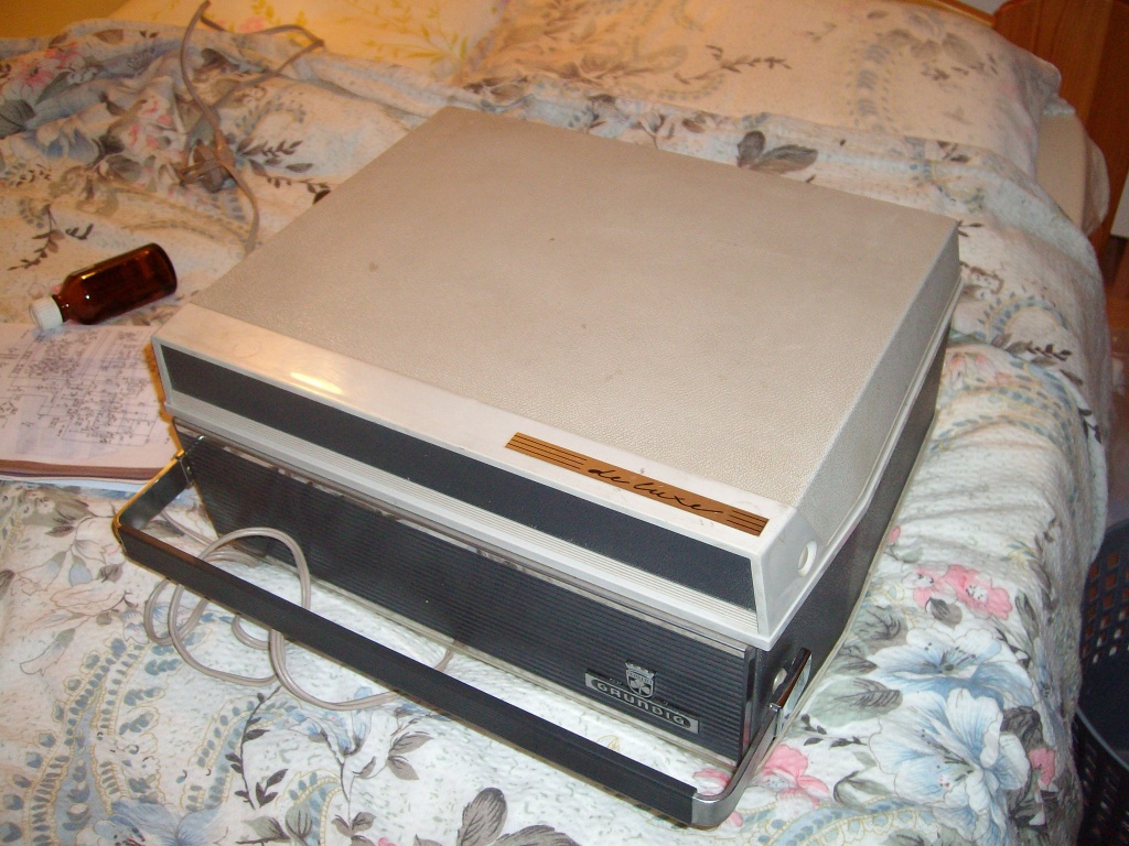

Ma kaptam postán ezt a Grundig szalagos magnót. Úgy hirdették meg, hogy megy, de zörög a futómű - ennek az első képen látható gyorsjárati kerék volt az oka, mivel beleért a motor tengelyébe, lejjebb volt állítva, mint kellene. Ezt helyreállítva szépen megy a magnó, leszámítva a nagyon rossz állapotú hangerőszabályzót, ami kb. mindenhol recseg, kihagyogat... Kontakt kezelő spray-m sajnos épp nincs most, de ha beállítom egy adott hangerőre, akkor utána úgy szépen megy. 1965 körüli gyártású készülék.

(#) wadember válasza Tomi94 hozzászólására (») Dec 7, 2012 /
Nekem a grafitporral kevert olaj nagyon bevált potméter betegségekre!
(#) Tomi94 válasza wadember hozzászólására (») Dec 7, 2012 /
Egyelőre cseppentettem bele tiszta alkoholt, most sokkal jobban működik... De valami szakszerűbb kezelést mindenképp megejtek rajta majd. Egyébként kipróbáltam a felvételt is, teljesen tisztán szól

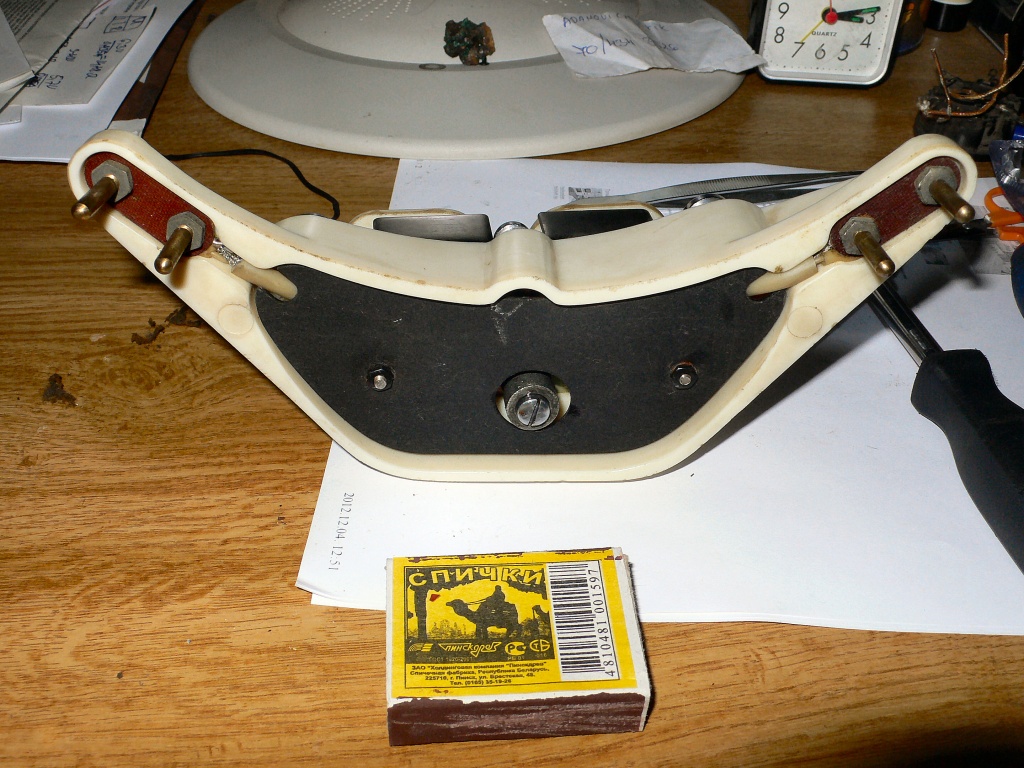

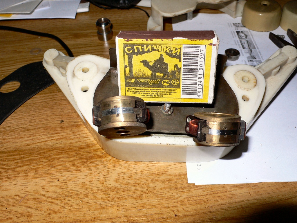

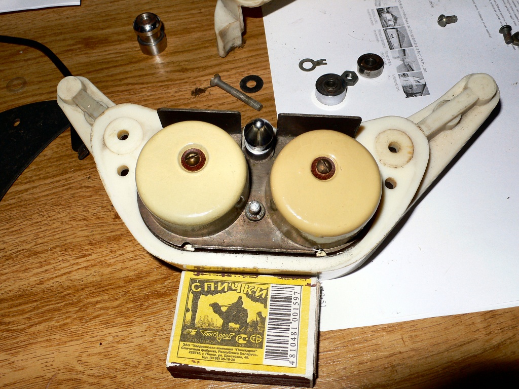

(#) wadember hozzászólása Dec 8, 2012 /
Egy kis csodálkozni való. Orosz magnófejegység 1955-ből!

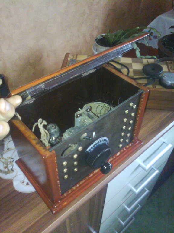

(#) Molnár Gergely hozzászólása Dec 15, 2012 /
Sziasztok!Kész van az 1 csöves detektoros rádióm.Még nem szuperál teljesen jól,de dolgozok rajta.Na de ennyi meg van neki engedve 75 évesen.

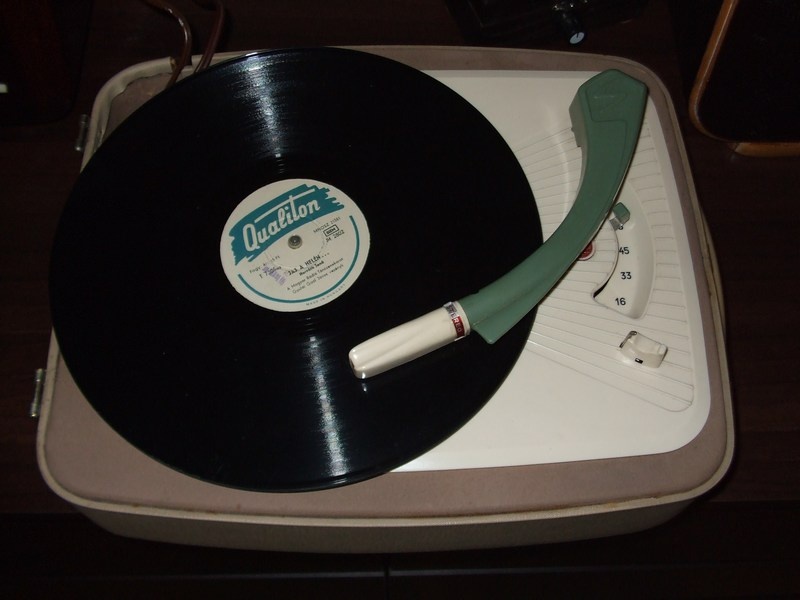

A napokban sikerült szert tennem egy Philips NG1345/95d lemezjátszóra. Elsősorban azért vettem, mert több 78-as fordulatú lemezem van itthon és már régóta szemeztem velük, de eddig nem volt mivel megszólaltatni őket. A Terta T328-asomra rákötve tetszett a hangja, de idővel majd szeretném kipróbálni a csöves erősítőmmel is. Az érdekelne, hogy ezekhez a 78-as lemezekhez érdemes-e (kell-e) RIAA korrektort építeni!? Sokat keresgéltem RIAA ügyben a neten, ha jól értelmeztem akkor a lemezeim gyakorlatilag öregebbek a RIAA szabványnál...
Nagyon köszönném ha ezt valaki tisztázná nekem. Köszönöm!
