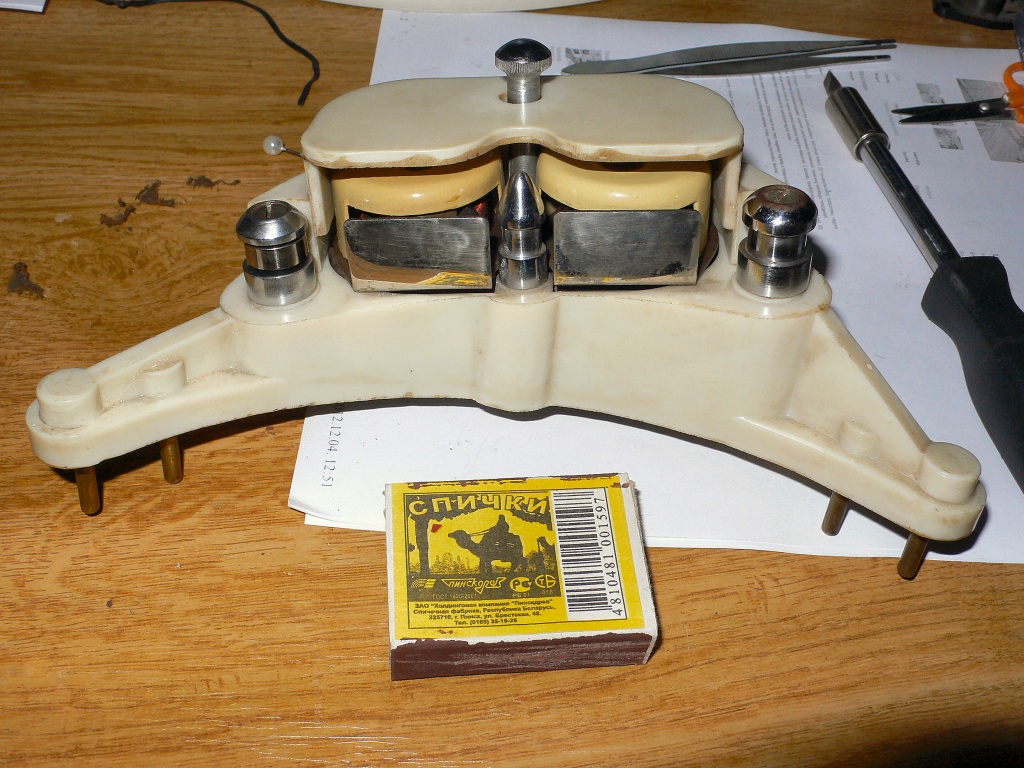

Egy kis csodálkozni való. Orosz magnófejegység 1955-ből!
