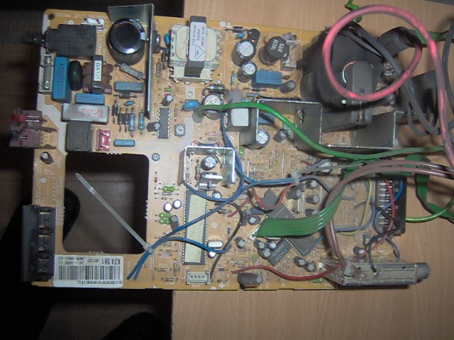

(#) mezei dávid válasza kadarist hozzászólására (») Dec 7, 2012 /

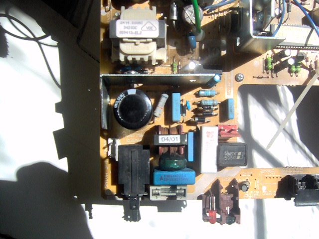

LG KZ4 561
Model NR RK- 14CC40MX
Itt küldök egy jobb fofot
Szóval, bekapcsoláskor kiüti a 2.5A biztosítékot
Csaba adott már megoldást de a k2750 hiánya miatt
nem tudom elkezdeni
Üdvava
(#) mezei dávid válasza Bonanza02 hozzászólására (») Dec 7, 2012 /
Ahogy írtad a két pólus között bekapcsolt állapotban nem
mutat semmit a műszer?
akkor valahol szakadás lehet?
Üdv Dava
(#) BarnaPili válasza mezei dávid hozzászólására (») Dec 7, 2012 /
Amiket bekarikáztam a rajzon,azokat mérd meg.A fekete kockát kiszedve is kiveri biztosítékot?
A K2750 a táp kapcsolótranzisztora lenne? Azt ki tudod mérni,hogy jó-e..
István
(#) Orion90 válasza mezei dávid hozzászólására (») Dec 7, 2012 /
Amit az előttem válaszolók írtak, azok miatt repülhet a bizti. A PTK, a greatz 4 db diódája,
a nagy pufferkondi, vagy a kapcsolótranzisztor zárlatos. Nem ide való kérdés, de ha véletlenül nem sikerül megjavítani a tv-t, vagy nem kapsz hozzá alkatrészt, nem adnád el az alaplapot? Pont egy ilyenre lenne szükségem. Vagy legalábbis a benne lévő NN5198-as videoprocesszorra.

(#) mezei dávid válasza Orion90 hozzászólására (») Dec 8, 2012 /
Lehetséges ha nem sikerül de az is lehet .hogy van itt nekem olyan alaplapi rész megnézem
és holnap válaszolok.
köszi a tanácsot azt is holnap nézem meg
üdv dava.

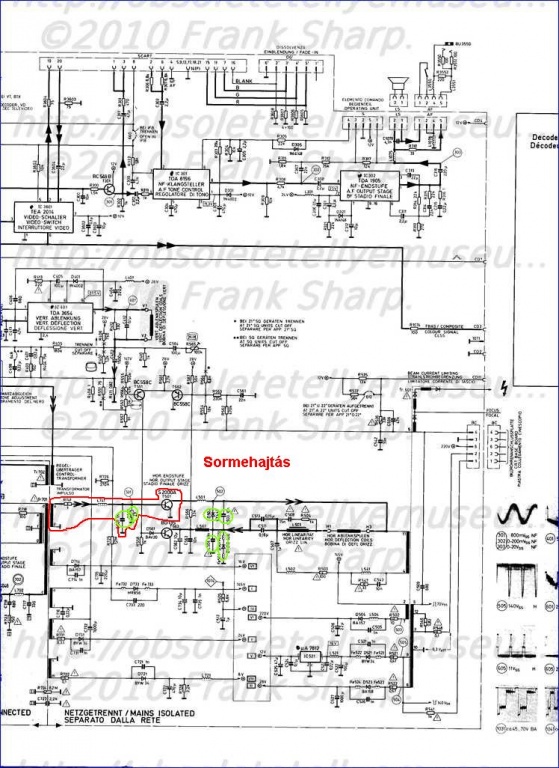

(#) laci19922 válasza BarnaPili hozzászólására (») Dec 8, 2012 /
A rajzot megtaláltam de itt van a szám Ifb-491 h ezen az oldalon vannak A rajzok de vannak képek is
(#) BarnaPili válasza laci19922 hozzászólására (») Dec 8, 2012 /
Ha megnézed a rajzot,a sormeghajtás a táptrafóról jön közvetlen.A táp szinkronban megy a TV-vel,azaz a sorszinkron jellel.Elég érdekes megoldás,ha a táp IC kap egy pofont,akkor nem áll le a sorvég,mikor a TV-t készenlétbe állítod.De ha sokat van nyüstölve kiszáradt elkókkal a primer részen akkor kinyírhatja a sorvégtranzisztort.
A zölddel bekarikázott alkatrészeket mindenképp ellenőrizd,és még az eltérítő csatlakozót is.
István

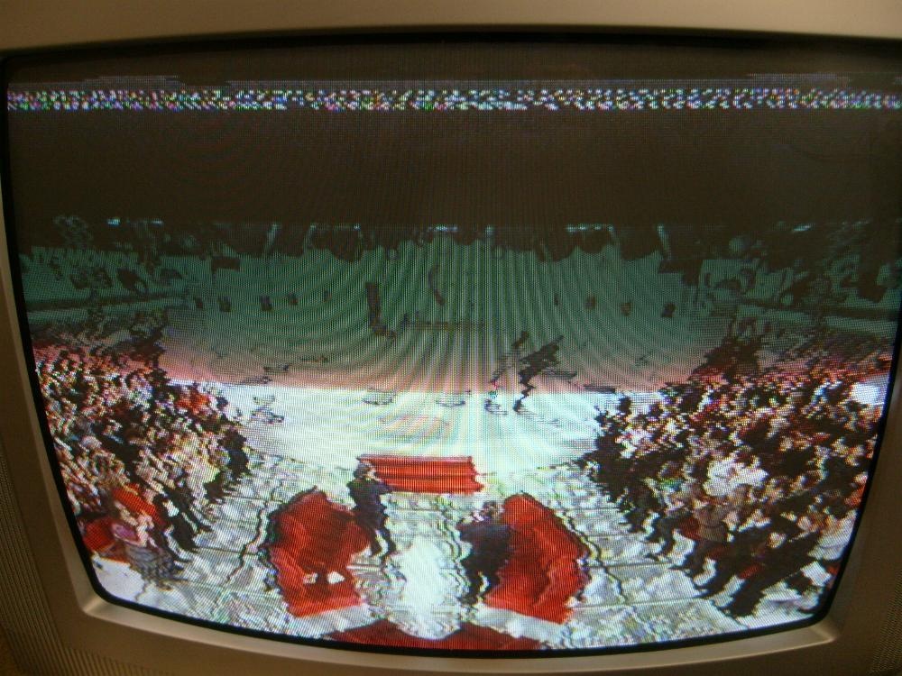

(#) gabilow hozzászólása Dec 9, 2012 /

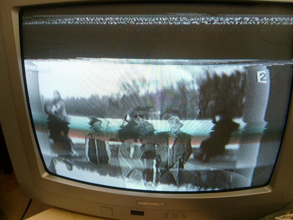

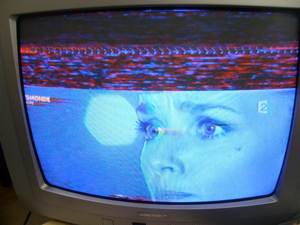

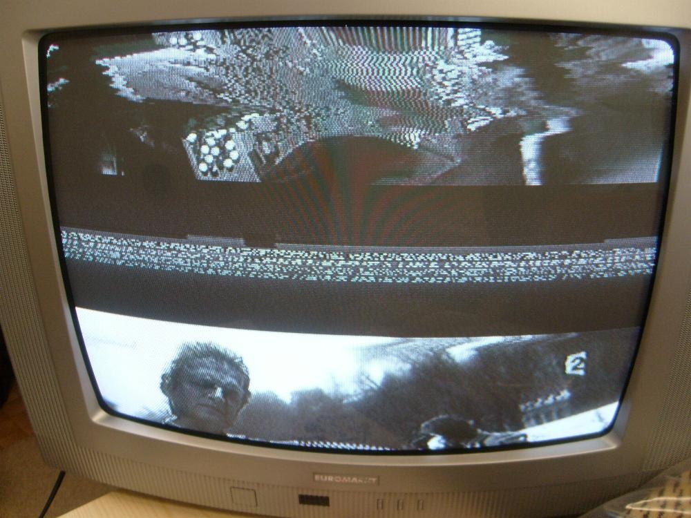

Szép napot mindenkinek! Szeretném kérdezni, hogy mi lehet a baja? Bekapcsoláskor még hibátlan, majd 15-25 mp múlva az alábbi képeket produkálja. Már vagy 20 elkót kiforrasztottam megmértem, értékek nagyon jók ESR-ek is. Meg nem is régi készülék. Nem tudom mit kellene még megnézni? Előre is kösz.
(#) kadarist válasza gabilow hozzászólására (») Dec 9, 2012 /
Tetőantennás vételed van vagy kábeltévés?
(#) gabilow válasza kadarist hozzászólására (») Dec 9, 2012 /
Kábeltévés vételem van de egy másik helyről hoztam, szintén kábeltévé és ott is ugyanezt csinálta. Néhány napja lett ilyen, előtte teljesen jó volt.
Jó! Ezek szerint melegedő alkatrész okozza a hibát. Én ilyenkor szoktam elővenni a hűtősprét és megfújogatok pár alkatrészt.
Először azt hittem ugratsz de utána néztem és tényleg van ilyen spray. Nekem sajna nincs de majd veszek. Addig is valami más ötlet?
(#) mezei dávid válasza Bonanza02 hozzászólására (») Dec 9, 2012 /
Szia!Kivettem a ptk át és úgy beindult köszi a tippet
és mondtad hogy tovább segítesz ,mit kell még
kicserélni.? bár szereztem egy monitorból ptk kétlábút.
dv:dava
