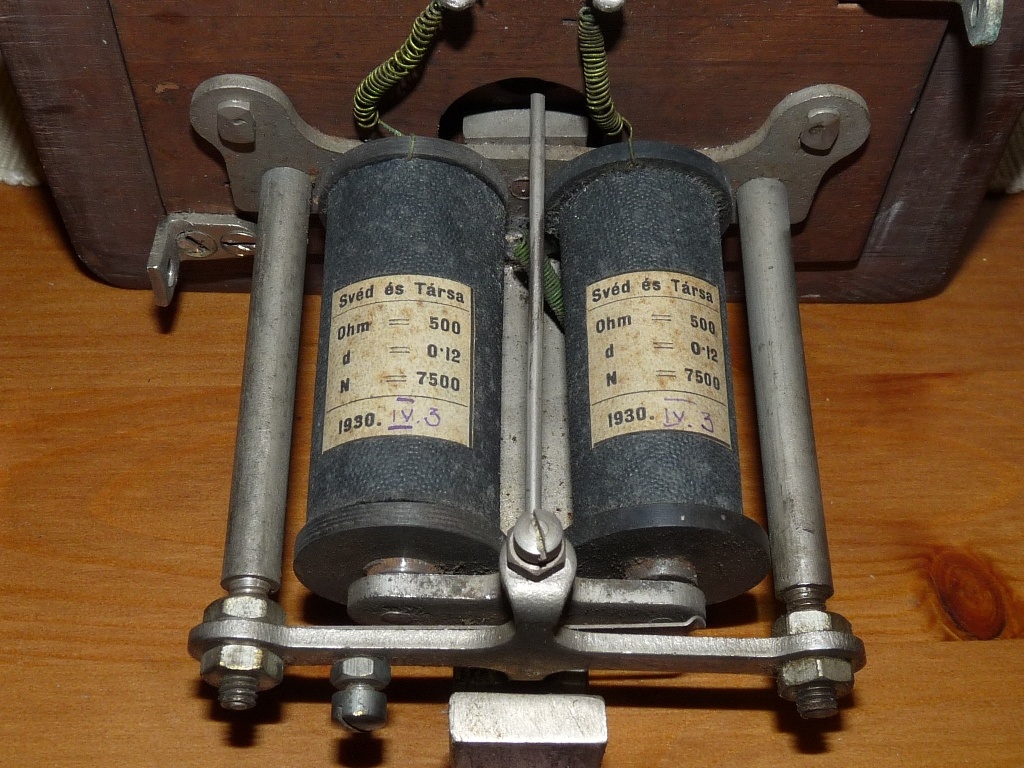

A hőskori technika temaban szeretnék erdeklődni. Vettem egy régi, hőskori telefonos pótcsengőt, mert tetszik a hanga es a formaja, gondoltam bekötöm a kapucsengőhöz, hogy használjam is. Persze nem jött be mert mas feszültséggel működik a kettő. van esetleg valami ötletetek, hogy hogyan lehetne ezt megoldani? A kapucsengő 12V-os, a pótcsengő pedig állitolag 75-110V. Talan be lehetne kötni a 220Vra is, de nem tudom.
Köszi előre is.
A pótcsengő 75 - 110 V /25 Hz. Hálózati frekvenciával üzemeltetve nem igazán jó. A kapucsengőről üzemeltess egy relét, ami egy 25 Hz -es csengető generátor jelét rákapcsolja a pótcsengőre. A csengető generátor lehet egy egyszerű blocking oszcillátor, amit egy 2 ×110 V / 2×12 V nyáktrafóból elkészíthetsz.
köszi a választ. Sajnos még nem tudom, mi az a blocking oszcillátor, de megpróbálok utánanézni. Már nálam van a csengő, nagyon szép darab, és kaptam hozza egy két alkatrészt is, nem tudom, ezekkel lehet-e valamit kezdeni.
A csengőt megmértem, az 500Ohm az megvan mindkét tekercsen, remélem akkor működik is majd. A kis fekete csengő trafóból kettő is van, sajnos mind a kettő 220V/8V. A primer kör ellenállása 1050Ohm korul van mindkettőnél, remélem ez jót jelent, meg nem kötöttem be sehova. A kis szürke alkatrész egy ugyanilyen csengőből származik, be volt kötve a csengőbe hogy hogyan és hogy miért azt nem tudom, de szerintem csak párhuzamosan lehetett valahogy.Vajon az mi célt szolgált? Az alkatrészekből fel lehet felhasználni valamit esetleg? Megnéztem a csengőmet is a lakásban, nincs külön trafója, az is lehet, hogy a ház saját hálózatán lóg és nem a lakás villanyórájából kapja az áramot. Sajnos itt a házban minden olyan régi, hogy fixre van kötve minden a villanyóra és a biztosítékok körül, annyi csupasz vezetés se lóg ki a mostani csengőből, hogy megmérjem hány volttal megy. A csengőről levettem a burkolatot és a szigetelt vezeték direkt bemegy a tekercsbe, sehol egy csavarkötés vagy hasonló. Le kellene szednem azt a falra szerelt fekete lapot, amire a biztosítékok is szerelve vannak, de ennyire még nem barmolnám szét a hálózatot, majd akkor, ha a csengő tutira működik. Arra gondoltam először, hogy a nyomógomb mögé, azaz a csengő helyére bekötöm a trafót és arra a csengőt, de akkor még mindig 220-at kap és 50Hz-et, vagy legalábbis közel ennyit. Nem lehetne valamit sorba kötni a csengővel hogy csökkenjen a feszültség? Köszönettel

A szürke alkatrész egy kondenzátor. Zavarszűrésre volt a csengővel pérhuzamosan. Nem tudom, hogy eredetileg párhuzamosan vagy sorba vannak kötve a csengőben lévő tekercsek. Ha párhuzamosan soros kötés esetén mehet rá a 230V. A nyomógombon semmiképp ne legyen ez a feszültség, mert balesetveszélyes. Inkább a reduktorral egy relét kapcsolj a nyomógombbal és az működtesse a csengőt.
Szia, köszi a választ. Azt hiszem, sorba van kötve a két tekercs. Szoval kössem rá a kondenzátort párhuzamosan és rendben lesz, legfeljebb gyorsabban csöng, remélem működik majd. Arra jutottam, hogy a mostani csengő helyére bekötöm a reduktort, és a primer körre a az új csengőt. Igy a nyomógombban csak a mostani, kb 8V lehet majd. Hétvégén ki is próbálom.
Nekem van egy ugyanilyenem. A két tekercs egymással sorba van kapcsolva. Ahogy pucuka is írta:max 110V és 25Hz frekvenciájú un. "csengetőfesz."-el működik igazán(ezt kapták hajdan a telefonok híváskor). 50Hz-el vagy nem szól, vagy jó magas hangon-talán.
A kondenzátor nem zavarszűrésre, hanem egyenáram (vonali áram) leválasztására való. Ha enélkül kötöd a vonalra a csengő tekercseit, akkor zárja a hurkot, ami azt jelzi a központnak, hogy felemelted a kagylót.

Köszi szépen. Lassan jó lenne ha szólna a csengő. Ilyen blocking oszcillatort nehez barkacsolni, vagy ki kellene szednem valami tv-ből? Egyaltalan lehet ilyet kesziteni?
Ahhoz képest hogy ezt a szép csengettyűt múlt év októbere óta kerülgeted, nem sokra jutottál vele
![]() Én a helyedben megpróbálnék egy egyszerű 400V 2A-es diódát sorbakötni vele a 230V felől, és nagy baj nem lehet. Ha eredetileg telefon segédcsengő volt, akkor 110V 25Hz, amit a diódán keresztül kap , épp jó kell hogy legyen neki. A dolgot kicsit bonyolíthatja, hogy a csengőgombra nem illik hálózati feszültséget (egyáltalán a fázist) kivinni. Ezért esetleg szükség lehet két kis csengőtrafóra, amit szembefordítva 230V>8V===nyomógomb====8V>230V ---> dióda> "antik csengettyű" megoldással kivitelezni. A hozzászólás módosítva: Máj 10, 2013
köszi szépen, kicsit pató pálos, tudom, de azert csak elkészül valamikor. Sikerült szereznem régi bakelit dobozos trafókat, én is ezzel oldanám meg, de ez a diódás megoldás tetszik, remélem be is válik. Majd augusztuban valamikor, ahogy igy haladok
