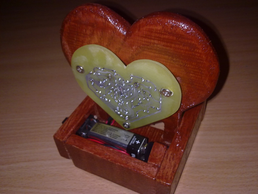

Barátnőm születésnapjára készítettem egy kis ledes szív villogót.
Nem nagy dolog de a lényeges üzenetet magában hordja, a plexibe a feliratot még ki szeretném kenni fluoreszkáló festékkel így kikapcsolás után is sugallja a lényeget.
De beszéljenek a képek.
(#) zolika60 válasza Lacko12 hozzászólására (») Dec 9, 2012 /
Jó ez, bár a nyákot eldughattad volna. A lányokat nem igen érdekli a forrasztás minősége. Az üzenet a lényeg, de az így is jól látható.
(#) Szpisti válasza Lacko12 hozzászólására (») Dec 9, 2012 /
Hááát, Laci! Minden elismerésem! Nagyon aranyos!
Ha ez nem hatja meg akkor semmi
Jó azt látni, hogy akadnak még fiatalok akik ki merik nyilvánítani ilyen formában is az érzelmeiket. Egy ilyen milliószor többet ér, mint egy 50ezres mobiltelefon, hidd el!
(#) Lacko12 válasza (Felhasználó 13571) hozzászólására (») Dec 9, 2012 /
Köszi szépen köbzoli.
zolika60: Igen tervbe volt csak sajnos 4 napom volt a famunkára és abba bele van számolva a pácolás és a lakkozás is, szóval elég erősen improvizáltam és próbáltam valami egyszerű dolgot készíteni ami azért látványos is. Egyébként köszi szépen a véleményt és a kritikát.
Szpisti: Pont ezért jutott eszembe ez az ötlet, egy falra akasztható sima táblácska ihletett meg és tovább gondoltam kicsit és hát ez lett belőle. Köszönöm szépen a kedves szavakat örülök hogy tetszik.
(#) dudassandor1 válasza Lacko12 hozzászólására (») Dec 10, 2012 /
Le a kalappal! Biztos megérte a fáradozást, szép ajándék!

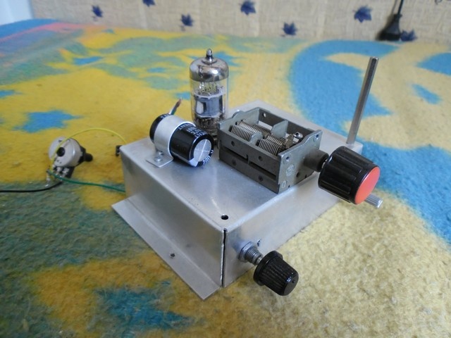

Visszacsatolt audion egy csővel. Dobozt készítette 'köbzoli' saszé és méhsejt tekercs 'Gőzgépész (Tibi)' összerakta saját elképzelése alapján 'sz_ferko (Józsi)'
Felhasznált cső PCF82. A cső trióda része és 1db tranzisztor a visszacsatolt audion, pentóda pedig a hangfrekvenciás erősítő. Kevés alkatrésszel jó szelektivitást, érzékenységet és hangszórós vételt értem el. Köszönet a közreműködő barátaimnak és üdv. mindenkinek, sz_f

(#) zoly15 válasza sz_ferko hozzászólására (») Dec 10, 2012 /
Összességében szép munka lett, sokan segítettek neked, de egységben az erő

(#) sz_ferko válasza (Felhasználó 15355) hozzászólására (») Dec 10, 2012 /
A képen nem látszik, mert az asztal alatt van
(#) dudassandor1 válasza sz_ferko hozzászólására (») Dec 10, 2012 /
Akkor jó kutya!
Nagyon tetszik a mű, az alakja is nagyon megfogott! Gratulálok!

(#) nagy hoho válasza sz_ferko hozzászólására (») Dec 10, 2012 /
Száz éve halt meg a rádió feltalálója. Ha nem is tudtad, de minden képen jókor született meg ez a kis remek mű. A doboz már korábban megjelent itt köbzoli bemutatásában. Akkor ezt Zoli tervezte? És a sok nyílást is Ő farigcsálta ki? Dicséretes Az egész mű!

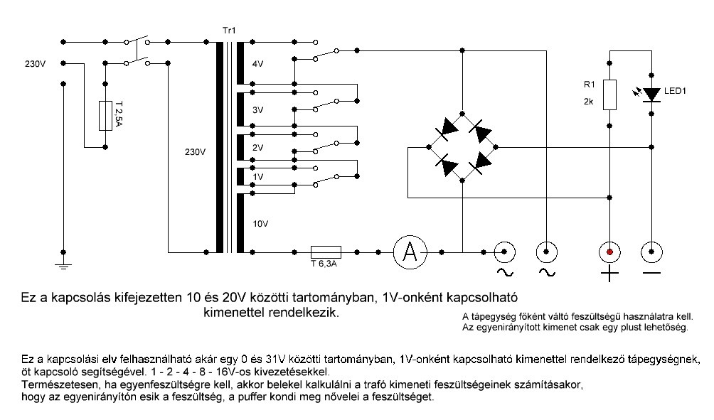

lacee94 fórumtársunk megkeresett és kérte, hogy adjam meg az
előzőleg bemutatott tápegység huzalozási rajzát.

(#) sz_ferko válasza nagy hoho hozzászólására (») Dec 10, 2012 /
Igen, a korábban bemutatott dobozt mint említettem, Zoli tervezte és készítette. A "sok nyílás farigcsálása" már az én feladatom volt, ugyan így a sasszén is.
Ami növeli az értékét, hogy ki lehetett volna furkálni és akkor kész van tíz perc alatt. De Te gondolom türelmes munkával lomszűrésszel ki vagdostad.
(#) sz_ferko válasza sz_ferko hozzászólására (») Dec 10, 2012 /
Közben elkészítettem egy kis videót is a készülékről, evvel megköszönve mindenkinek az elismerő hozzászólását, közreműködését. Így már meg is térült valamennyi a befektetett munkából. Bővebben: Link Úgy tűnik a videón, hogy több helyen jön a Kossuth adó műsora, de azok a győri és móvári adók frekvenciáin hallhatók.
Üdv. sz_f
Nekem tetszik.
