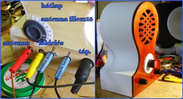

Visszacsatolt audion egy csővel. Dobozt készítette 'köbzoli' saszé és méhsejt tekercs 'Gőzgépész (Tibi)' összerakta saját elképzelése alapján 'sz_ferko (Józsi)'
Felhasznált cső PCF82. A cső trióda része és 1db tranzisztor a visszacsatolt audion, pentóda pedig a hangfrekvenciás erősítő. Kevés alkatrésszel jó szelektivitást, érzékenységet és hangszórós vételt értem el. Köszönet a közreműködő barátaimnak és üdv. mindenkinek, sz_f

Összességében szép munka lett, sokan segítettek neked, de egységben az erő
Hát nem tudod? Ő a földelés!
A képen nem látszik, mert az asztal alatt van
Akkor jó kutya!

Száz éve halt meg a rádió feltalálója. Ha nem is tudtad, de minden képen jókor született meg ez a kis remek mű. A doboz már korábban megjelent itt köbzoli bemutatásában. Akkor ezt Zoli tervezte? És a sok nyílást is Ő farigcsálta ki? Dicséretes Az egész mű!

Igen, a korábban bemutatott dobozt mint említettem, Zoli tervezte és készítette. A "sok nyílás farigcsálása" már az én feladatom volt, ugyan így a sasszén is.
Ami növeli az értékét, hogy ki lehetett volna furkálni és akkor kész van tíz perc alatt. De Te gondolom türelmes munkával lomszűrésszel ki vagdostad.
Közben elkészítettem egy kis videót is a készülékről, evvel megköszönve mindenkinek az elismerő hozzászólását, közreműködését. Így már meg is térült valamennyi a befektetett munkából. Bővebben: Link Úgy tűnik a videón, hogy több helyen jön a Kossuth adó műsora, de azok a győri és móvári adók frekvenciáin hallhatók.
