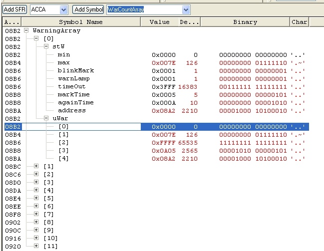

(#) AZoli hozzászólása Dec 15, 2012 /
Hogy tudok egy tömbön belüli tömb egyik elemére hivatkozni?
Tehát szeretném ha az EEPROM 0x7FF208 címről az adat a 0x08B2 címre kerülne.
  1. union uW
  2. {
  3.         struct
  4.         {
  5.                 unsigned int min;               //Alsó limit
  6.                 unsigned int max;               //Felső limit
  7.                 unsigned blinkMark:1;   //Háttér villogás
  8.                 unsigned warnLamp:1;    //Warn. lámpa
  9.                 unsigned timeOut:14;    //Ennyi ideig át kell lépnie az alsó v. felső limitet a jelzéshez
  10.                 unsigned markTime:8;    //Ennyi ideig kell jelezni
  11.                 unsigned againTime:8;   //Ennyi idő múlva újra jelzés
  12.                 unsigned int *address;  //A vizsgált adatunk címe
  13.         } stW ;
  14.         unsigned int uWar [5];
  15. };
  16.         union uW WarningArray [12];
  17.
  18. TBLPAG = 0x7F;
  19.   Itt szeretném ha WarningArray 0. elemében uWar 0. eleme = __builtin_tblrdl (0xF208);
A hozzászólás módosítva: Dec 15, 2012
(#) _vl_ válasza AZoli hozzászólására (») Dec 15, 2012 / 1
  1. WarningArray[0].uWar[0]
