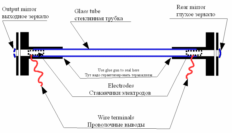

A kisülésicső köré Azért tennék egy hütőköppenyt. Hamár működik akkor ne szűkülködjön az idővel. :o) Azt akár pvc csőböl is megcsinálhatod. Könnyű alakitani csonkot csinálni stb. Nem fog elolvadni ne félj. csapra kötöd ás folyamatos hűtés. Jöhet a puding.
Persze, mindenképpen valami hatékony hűtést találnék ki hozzá, hűtve a csövet meg az elektródokat is valahogyan...az elektród hűtés lesz körülményes kicsit. Ne is legyen életveszélyes, de azért hűthető is legyen. Eredetileg úgy gondoltam hogy a cső végére műanyagból csináltatok esztergályossal kupakokat, abba rakom az elektródokat, azon keresztül oldom meg a hűtést, gázt, meg persze a tükröket. Ezekbe a kupakokba méretre pontosan esztergált hornyokba ragasztom bele a csöveket (kisülés meg hűtőköpeny). Ezen még gondolkodok. Vagy az üvegcsőbe rakjam az elektródokat?
Bár ha csőbe rakom és az ha átforrósodik, aztán hideg víz éri elrepedhet. Lehet hogy mégis a kupakba rakom. Vékony rézlemez jó lesz? Vagy kicsit vastagabb falú csődarab? (1-2 milis)
Ha a hütököppeny túlér az elektródákon akkor az is megfelel. A tükröket nem kell hűtened, nem lesz ott akkora teljesítmény. Úgy csináld meg ahogyan az első linkedben mutatott megoldásban látni. A külső köppeny a hűtés. Ugyanolyat csinálhatsz műanyagcsőből is. Az elektródát mindenképpen a kisülési csőbe tedd. Belülre. Ahogy a mellékelt rajzon látni. Az utolsó képen látni a hűtőcsövet.

Tisztul a kép, van elképzelés, lerajzolom
Első elképzelés papíron, nem röhög!
Ez csak egy szabadkézi vázlat, régen volt már az hogy én szakrajzot tanultam. A tömítést mezei szimmeringekkel képzelem el, szerintem jobban tömítene mint egy gumigyűrű, nagyobb mozgásteret adva a tükör állításnak tengelyirányban is. A kupakok mindenestől műanyagból, csövek gondosan ragasztva, elektródok a cső végeiben.Kérdések, észrevételek?
Jó szaki a sajtcédulára skiccelt rajzot is érti, és oda-vissza. Nem tervrajz csak elképzelés vázlat. Víz és gáztömörnek látszik. A szimmering is jó, bár nemtudom, hogy mennyire lesz hajlandó elviselni a vákumot. Igyekezni fog be a külső levegő. Ha a gumi úgy van kiképezve mint a hidraulikus hengereknél a dugattyún lévő akkor nem lehet hiba. Azoknál úgy van kialakítva, hogy ha nyomás éri ( V ) felülről akkor a nyomás szétakarja nyitni a szárakat, de azok éppen emiatt feszülnek neki a falnak. Így még jobb zárás jön létre. Hasonló kialakítású kell. Merész a megoldás, de tetszik.

Nem szilikon, rögtön ragasztanék epoxy-val. A szilikon jó egy darabig, de idővel hajlamos elválni a felülettől. A kupakot úgy csináltatnám az esztergályossal hogy a hűtőköpenyt külön rá tudjam húzni, hogy előtte a kisüléscső illesztésénél szépen eldolgozhassam a ragasztót. Így nem egyszerre lesz beragasztva a két cső. Szimmering természetesen olyan ahogy te is írtad, a felfekvő felületet szép simára munkáltatva. Remélem beválik, végül is a kétlépcsős szivattyúmban is ilyen van, az meg bírja a 6-7 bárt.
