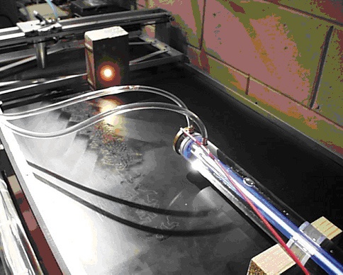

(#) szabics válasza kopaszagár hozzászólására (») Dec 16, 2012 /
Én azt veszem alapul amit a leírásban kaptam. Abban a plazmacső hossza 1054 mm a csőátmérő 16 mm. 60 W kimenő teljesítmény. Az üzemi feszültsége 16 KV 35 mA .
A kilépő sugár 5,2 mm és az 60 W. Az még tovább fokuszálva. Ezt a csövet egy lézeres vágógépben használják. Megvan a gép összeállítása is. Csak szoftvert nem tudtam megvenni tőlük, de az nem is gond mert CNC -m van annak a szoftvere jó.
Ezek a cső paraméterei.

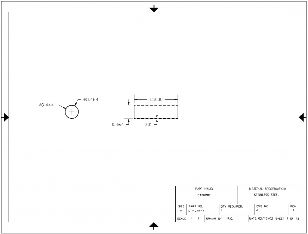

Azon gondolkodom, hogy érdemes volna összeütnöm egy PIC-s gázkeverőt. Azzal tettszőleges gázkeveréket tudnék előállítani.
A hozzászólás módosítva: Dec 16, 2012
(#) kopaszagár válasza szabics hozzászólására (») Dec 16, 2012 /
Csinos lesz. Mire fogod használni?
Ennek a vázlatát küldted nemrég, ott is látszott, meg ezeken a képeken is hogy az elektróda egy karika tulajdonképpen. Miből van? Milyen vastag?
Igen ennek a leírásnak a részletét láthattad. Mezei acélhuzal. 0.8 mm De semmi baj nem lesz ha 1 mm -s. Eredetileg parafa, karton, fa akril, pvc lemez vágására kellett. De az a munka már elúszott. Szétnézek majd valami munka után. De a csővel lehet majd kísérletezni.
Ennek a csőnek az összeállítási leírása megvan, ha kéred fölrakom. A műhelyrajz már nem tudom merre van..

Azzal még nem teljes a lézer ha a cső készen van és a táp is. Van egy indítási és leállítási eljárás. A hűtőrendszer a gáz a kapunyitás stb. A hűtés felügyelete mert zárt rendszer a célszerű. A gázellátás vagy ha átkapcsolható zártrendszerűbe akkor a gázhűtő a keringtető szivattyú. A csőmoduláció a különböző anyagok vágásához.. Van még itt sok sok dolog amit érdemes szépen sorra venni. A fókuszrendszer..

Mellékeltem a cső összeállítást. A kisebbik
35wtkit.pdf
