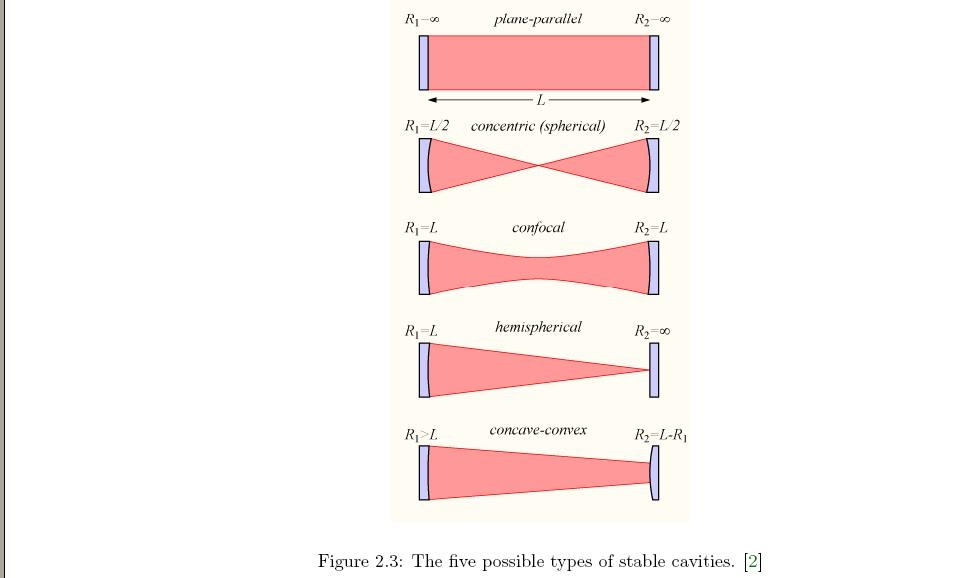

				A tipikus érték 3, 5, 7, 10 Méter. Itt egy mankó
				Azta...   tehát egy 19 inch hosszúságú (majdnem 80centi ugye?) rezonátor tükrének fókusza 5 méterre van??  Akkor nem pont egymásra fókuszálnak azok a tükrök? Akkor mind a két tükörnek ennyi a fókusza? Nem nagyon igazodok ki ezen a táblázaton, kár hogy gyenge az angolom, pláne ebben a szakirányban.  Akkor ha jól kalkulálok, egy 3 centis tükör íve kisebb mint egy milliméter. Ha változtatom az értékeket, YES STABLE meg NO UNSTABLE feliratok váltják egymást. Még most a rezonátor hosszát meg a fókusz távolságot próbálgatom (azt hiszem  ) de úgy néz ki az nem baj ha a fókusz közelebb van, túl messzire nem érdemes rakni. Jól látom? Mely értékeket érdemes még figyelni? Jó kis táblázat egyébként! Köszi!
				Nem egészen 19 inch, pontosan 31,4 " 800/25,4 Igen a fókusz 5 méterre van. Több változós a sugárátmérő, a sugár tipus stb. Szerintem egyszerűbb most ha egy kész méret után mész.  Az már biztos. Egy ilyen méret pl. a 647 mm a tükör sugara 10 méter. Később kivesézhetjük a táblázatot. Van néhány képlet is majd küldöm.

				Hogy legyen min gondolkodni nem csak homorú tükrökkel csinálnak lézercsövet. A domború tükrösnél már hidraulikus nyomás állitja elő a domborulatot. Ez kezd elterjedni. Az előzőnél macerásabb, mert ugye a másik oldalon is vákum van 8 tor. Attól kisebb nyomással kell görbíteni a tükröt. Érdemes még a munka lencsével is foglalkozni ami fókuszálja a sugarat a munkadarabra. Erősití a hatást. Koncentráltabb lesz. A lebegő tükrök is megérdemelnek pár szót.
				Na majd a következő ilyen lesz. Majd rajzolok vele egy cicát a Holdra.    A másik nagy kérdés az ablakocska az elejére amin kilép a sugár. Na az miből legyen?
				A  lehetséges tipusok.
				85 % -ban visszaverő tükör. Vanank ilyen tükrök a CD olvasók, és írok lézerfejében. Csak a méret nem nagy. Azon gondolkodom miben láttam nagyobbat. Hamár a tükröket csinálgatod, szerintem érdemes a 3. tipusút is. A hemispherical -t. egy homorú és egy siktükör aminek a fókusza a cső hossza ahogyan az elsőnél írtam.				 A hozzászólás módosítva: Dec 12, 2012

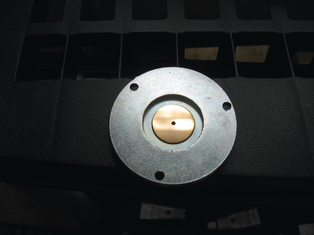

				Ebben a leírásban mire szolgál az a lukas rézdarab akkor? Már azt hittem értem   Tehát akkor az első tükör nem ugyan az mint a hátsó csak van rajta egy lyuk? Aztán azután jön a kilépő ablakocska, ami simán átereszti a keskeny sugarat ami átjött az első lyukas tükrön nem? Már összezavartam magam megint.
				Nem találom. hol van? Szerintem arra gondolsz amikor a tükröt állítja be a hátsó tükröt. Előről belövi a beállító sugarat és ha egytengelyű akkor ott is jön vissza.
				De volt az a ruszki leírás is amiben CD lemezt használtak erre? Ebben azt hiszem... de itt is lyukas tükör van.   Vagy már megint keverek valamit...azt hiszem mára elég volt a tükrökből ennyi.
				Értem, illetve nem. Mert ezzel behatárolja a kilépő sugárátmérőt. A beállítást viszont megkönnyiti. Én mindenestre nem tennék oda egy ilyen szűkitőt. Ha egytengelyben van akkor a sugár úgyis az optikai tengelyen fog kilépni minek korlátozni az átmérőt? Minnél nagyobb a sugár átmérője annál hatásosabb.
				Azt a lyukat lezárja egy vékony átlátszó műanyaglappal. igy oldja mega féligáteresztő tükröt. A cd lemez a tükör - ugyanez a réztömbnél az a tükör  a 85 %   a  lyuk meg a maradék 15  %  féligáteresztő rész. Persze lezárva egy átlátszó valamivel, hogy a sugár kitudjon jönni. Ha nincs lezárva később nemtud vákumot csinálni.				 A hozzászólás módosítva: Dec 12, 2012
				Akkor jó. Én is erre gondoltam. Már azt hittem kezdhetem elölről az értetlenkedést.   Tehát két homorú HDD tükör (ha sikerül) egymással szemben, meg egy darab CD lemez kilépőnek a lyukas után, ez így működhet? Az jutott eszembe ha mondjuk a CD-ről lemaratnám a fényvisszaverő réteget, jó lenne kilépő ablaknak nem? Végül is ez lenne a legegyszerűbb és legolcsóbb megoldás. Gondolom a CD elviseli a sugarat mivel az átmegy rajta nem olvasztja el (legalábbis rögtön nem). Vagy ha a CD nem jó min megy még át a sugár?

				Szerintem az is megfelel Nem tudom mi jó még lezárásnak. Mikroszkóp tárgylemez? Az is jó. Vagy az a kis vékony üveglap amit a tárgylemezre raknak a viszgáűlandó anyagra . Elviekben.						 | Bejelentkezés Hirdetés |
