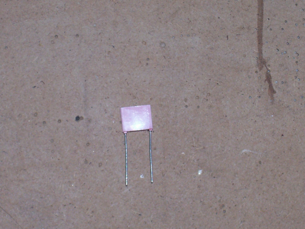

(#) Remci hozzászólása Jan 7, 2013 /
Azt szeretném kérdezni, hogy ez milyen kondenzátor? Azt tudom hogy 22µF/35v, de mi a típusa? Csepp tantál kondenzátort akartam hozatni egyik ismerősömmel, de a boltban ezt adták helyette. Ez is tantál lenne?
(#) blackdog válasza Remci hozzászólására (») Jan 7, 2013 /
Első blikkre vagyis ránézésre fólia kondi.
Nem tudom milyen célra kell, de ez legalább polaritásmentes és olcsóbb. A csepp tantál drága és érzékeny.
(#) pucuka válasza blackdog hozzászólására (») Jan 7, 2013 /
Azért egy 22 µF /35 V .os fóliakondi azért ennél sokkal nagyobb lenne, és abból nemigen szokott 50 (63) V -osnál kisebb feszültségű lenni. Ez bizony nem csepp, de kocka tantál.
A hozzászólás módosítva: Jan 7, 2013
(#) Remci válasza blackdog hozzászólására (») Jan 8, 2013 /
Azért nem gondoltam fólia kondinak, mert a 2µF-os fólia kondim is legalább 3x akkora mint ez, meg ennek van polaritás jelzése. Csak ilyen kivitelben még nem volt szerencsém tantálkondihoz.
